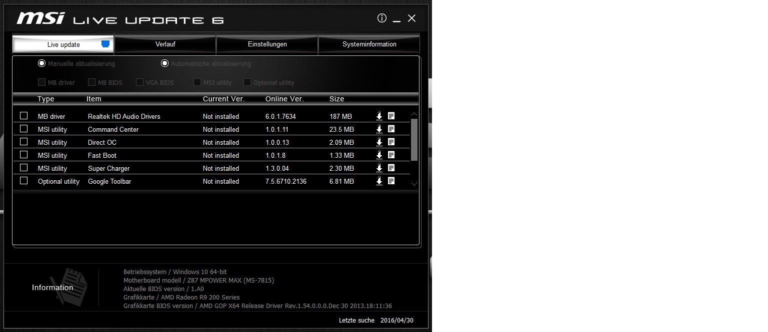

neustes Bios 1.A
System aus der Signatur

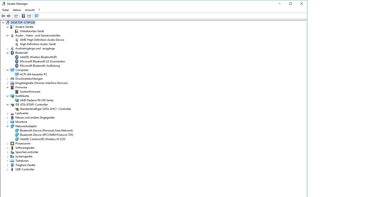

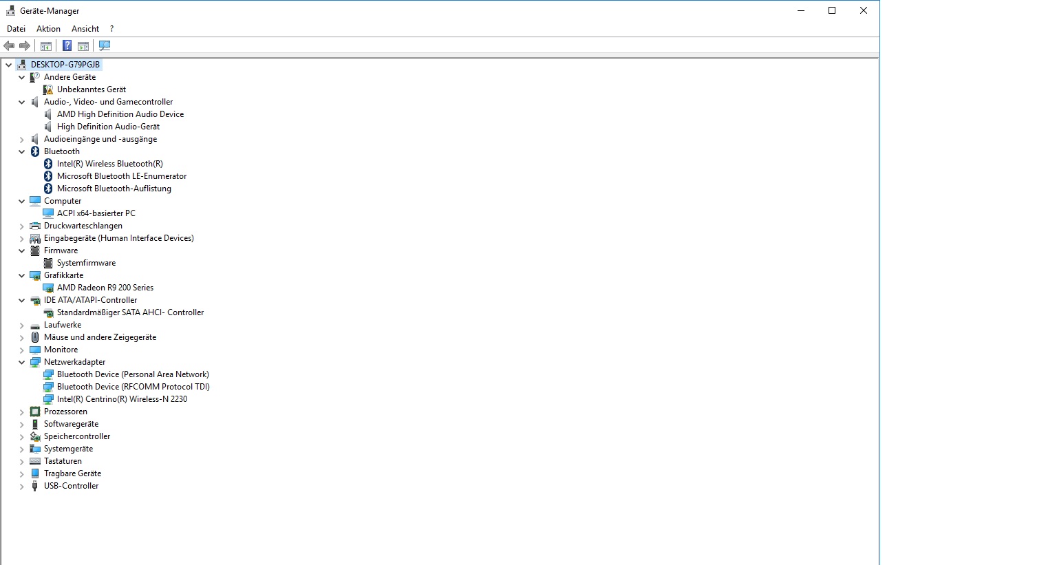

Welche Geräte haben im Geräte Manager ein gelbes Ausrufezeichen?
Es gibt ein unbekanntes Gerät im Gerätemanager, wenn ich aber den Treiber "manuell" installieren möchte, sag mir Windows, dass der Treiber für das Gerät nicht gefunden worden kann. Also gehe ich davon aus, dass es dort um ein anderes Gerät geht.

Wie lautet die Geräte-ID des unbekannten Geräts?
Ansonsten:
Einmal im Bios deaktivieren, neustarten, wieder aktivieren.
Wenn das nicht geht, CMOS Clear probieren
Hardware-IDs:
ACPI\VEN_INT&DEV_33A0
ACPI\INT33A0
*INT33A0
Geräteinstanzpfad:
ACPI\INT33A0\0
