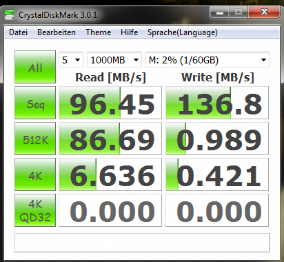

ich habe eben meinen ersten USB 3.0 Stick bekommen und getestet - irgendwie erreicht er die 225 MB/s nicht mal im Ansatz!
Er bleibt im Schnitt bei 96 MB/s hängen. Das ist eindeutig zu wenig.
Könnte es am ASMedia Chip liegen? Ich habe ein Asus P8B WS + Verlängerungskabel.

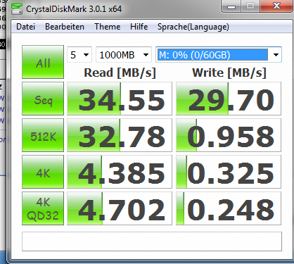

Edit: Ich konnte den Stick jetzt bei jemanden testen. Der hat einen Chip von Renasas - dort erreicht er 196 MB/s - mit dem Kabel nur 177 MB/s. Es könnte also sein, dass mein Chip auf der Platine den Stick gar nicht mag.

Es könnte durchaus sein, dass der USB-Stick und der USB3.0-Controller nicht so richtig zusammenarbeiten wollen. Jetzt kannst du dich entweder mit den rund 100 MB/s an sequenzieller Leserate zufrieden geben, oder schauen ob es vielleicht neuere Firmware/Treiber-Versionen für den ASMedia-Chip gibt (nicht unbedingt nur auf der ASUS Seite), die die Leistung mit diesem Stick erhöhen, oder mal eine Karte ausprobieren, die einen NEC/Renasas verwendet. USB3.0-Karten sind mittlerweile nicht mehr allzu teuer, weshalb man das durchaus testen könnte. Aber das liegt bei dir.
Der USB-Stick funktioniert anscheinend richtig.
Hab selber ein Asus Board auch mit einem AsMedia USB 3.0 Zusatzchip und bei mir hat das Ding mit Benchmark in etwa 215 MB/s ausgespuckt.
Allerdings ist mein Chip auch neuerer Machart, eventuell mal Treiber updaten?

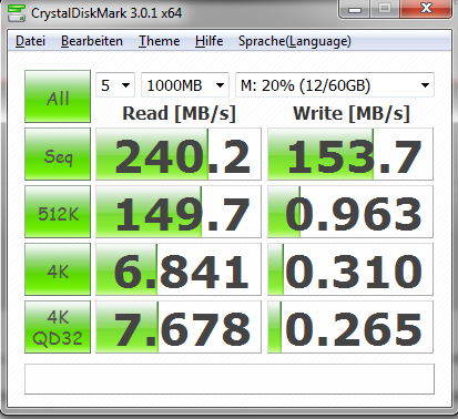

Danke euch, aber ich habe es geschafft, das Asus P8B WS hat einen ASMedia 1042 Chip. Die Firmware war doch alt, und schaue da, dank Mtechlerin Thema für die Chips, habe ich nun die aktuelle FW und es geht!
Was für ein Unterschied, aber seht selbst.
