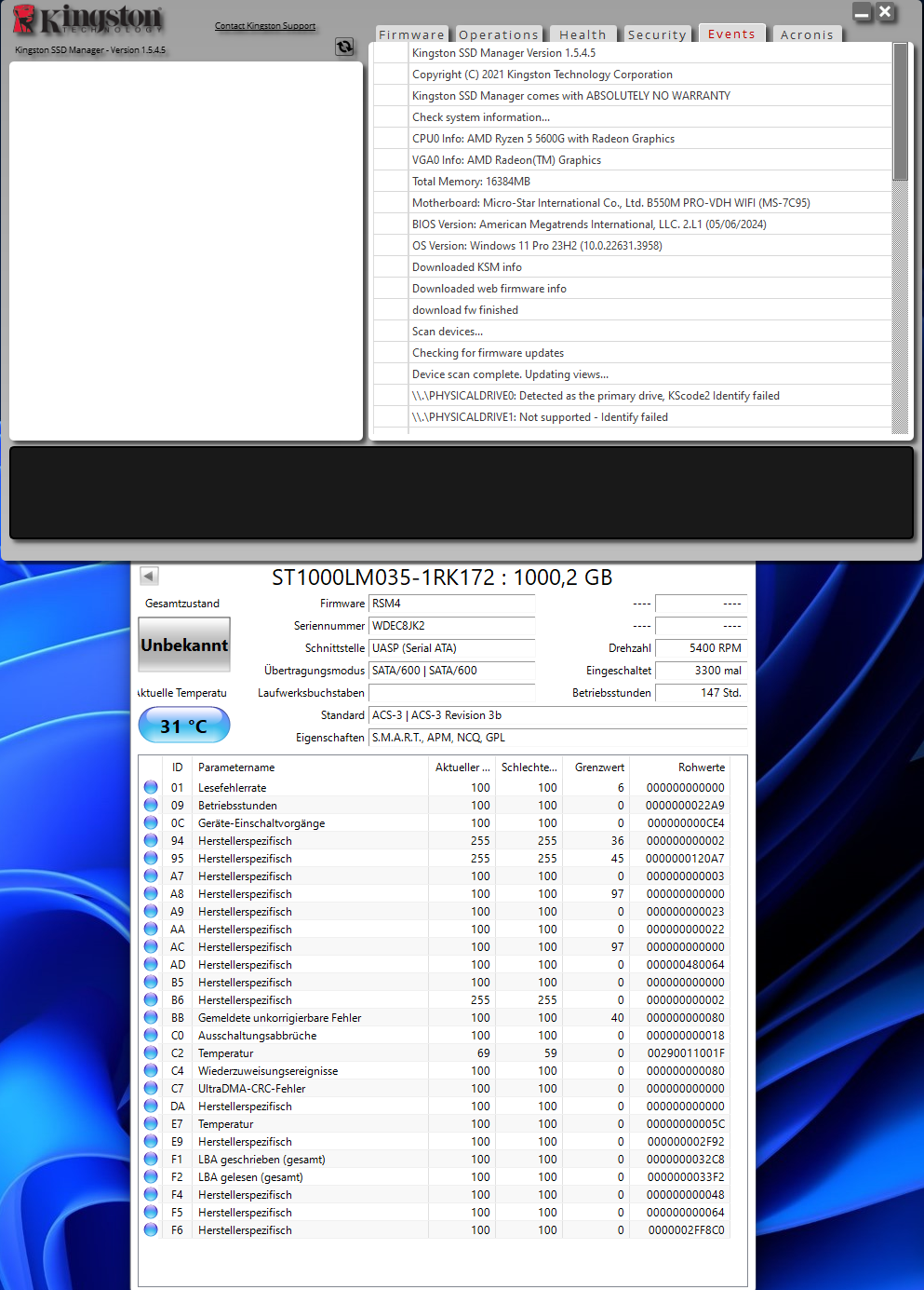

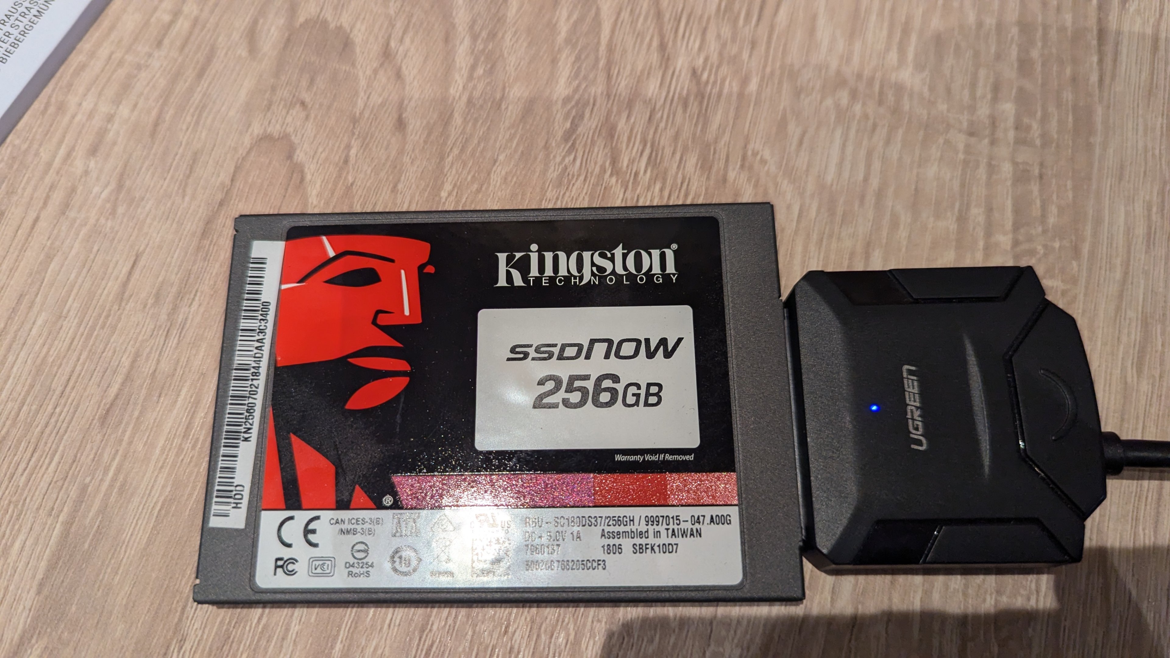

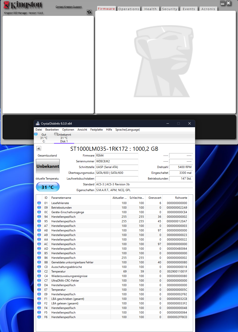

habe hier noch eine alte Kingston SSD herumliegen und wollte wissen, ob ich sie noch benutzen oder eher weghauen solle.
Daher habe ich sie mal mit CDI und dem Kingston SSD Manager getestet.
Allerdings kamen dabei wirre Sachen heraus:
Screenshot 2024-07-27 083948.pngPXL_20240727_063841305.jpgScreenshot 2024-07-27 084209.png
Darauf zugreifen kann ich, die alten Dateien und Ordner sind noch zu sehen.
Im SSD Manager ist außer im Events Register nichts zu sehen, alles leer.
Was meint ihr, weghauen oder behalten?
Wieso weghauen...sieht doch alles gut aus.
Ich kann da keine wirren Infos in CDI erkennen.
Der Gesamtzustand kann von CDI nicht ermittelt werden wenn USB-Adapter verwendet werden.
Schließ die SSD an einen nativen SSD-Port an und CDI wird auch alles korrekt anzeigen.

Evtl. liegt es an deinem Adapter... Hast du die Möglichkeit die Platte im PC zu testen?

meinte die doch etwas unterschiedliche Größenangabe und Drehzahlangabe ...fand ich schon ungewöhnlich. :D
Du hast im CDI höchst warscheinlich die falsche Festplatte ausgewählt.
Du hast im CDI Deine interne HDD ausgewählt Deines Laptops.
Daher die unterschiedlichen Größenangaben.
Reaktionen: 4BitDitherBayer, Nero FX, GTrash81 und 4 andere
Exakt. Die Bezeichnung ST1000LM kommt von einer Seagate SSHD...
Reaktionen: Nero FX, DannyA4 und cosmo45
Tatsächlich!
Hatte vorher eine Seagate Festplatte am Adapter.
Habe dann aber oben in CDI auf "Aktualisieren" geklickt und war der Annahme, dass dadurch die Laufwerke neu eingelesen werden.
So isses aber nich, jetzt, nach Programm-Neustart wird die SSD gar nicht angezeigt.
Und "zufällig" auch noch die Laufwerksübersicht im CDI-Screenshot abgeschnitten.
Find ich schon sehr trollig ;)
