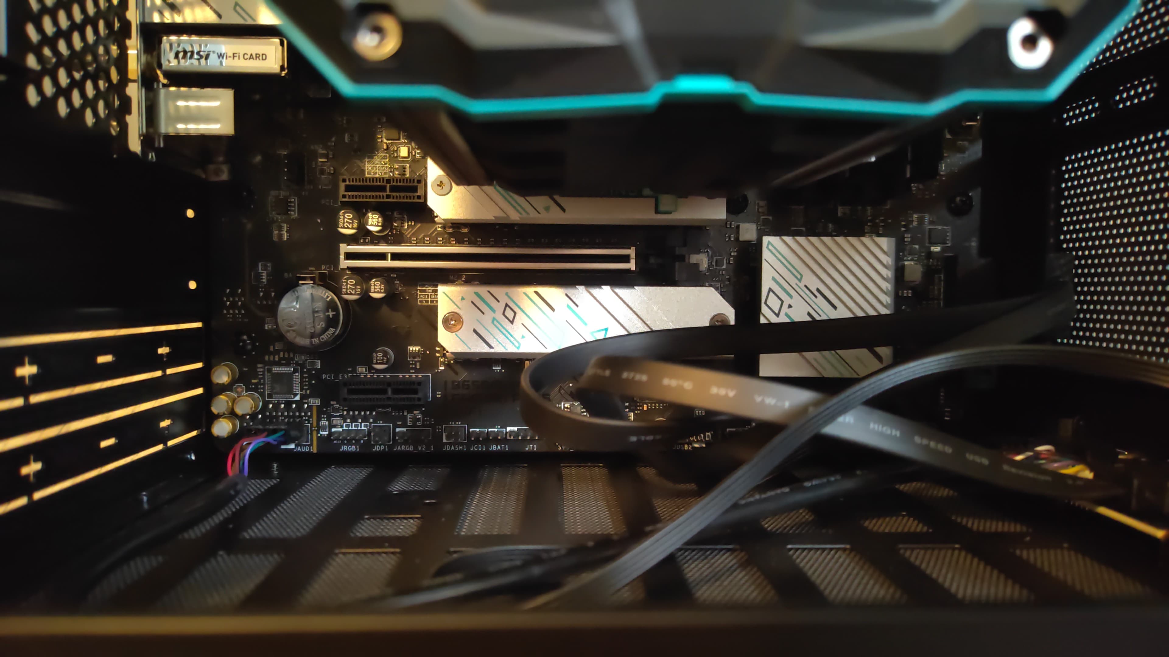

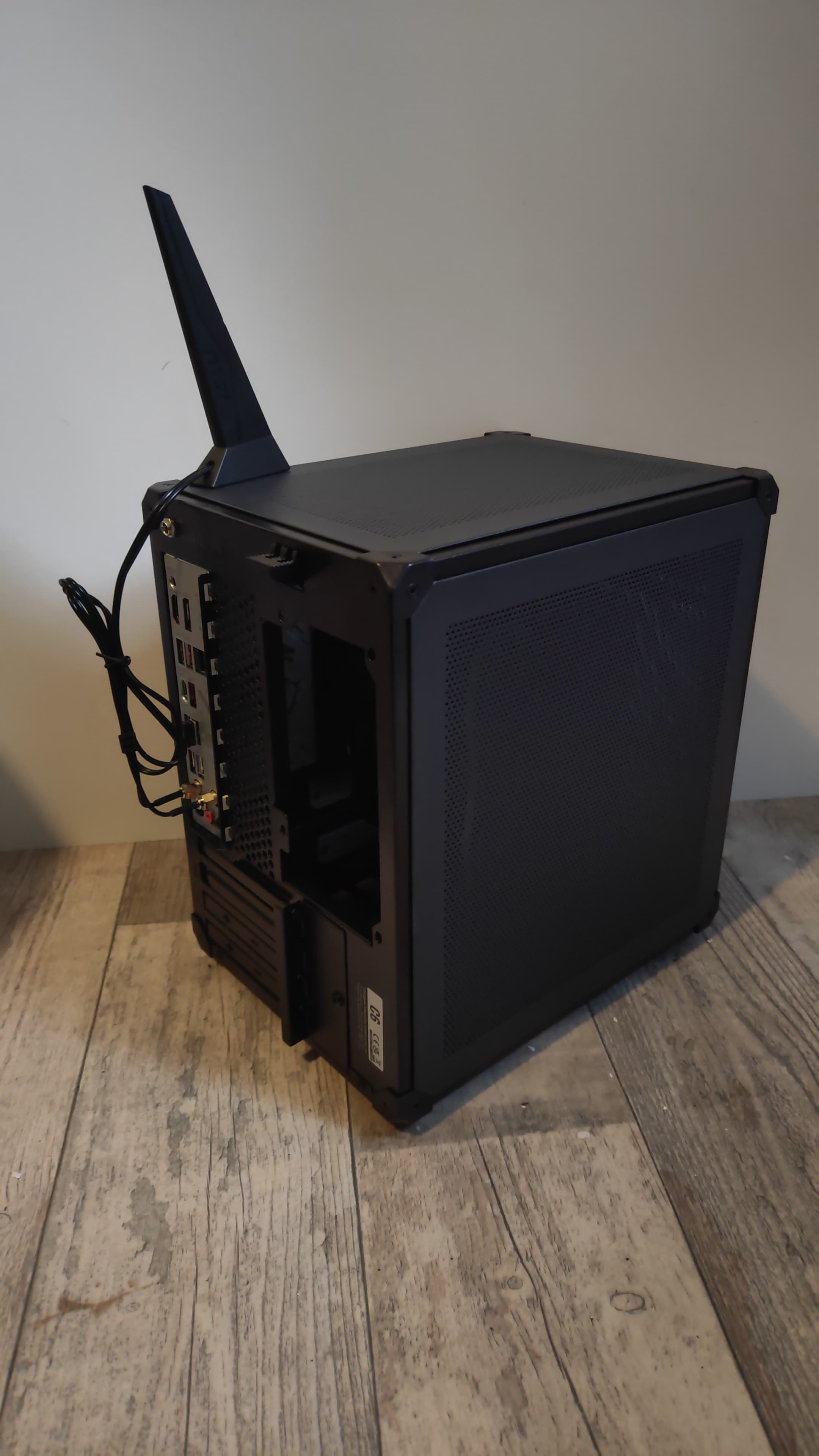

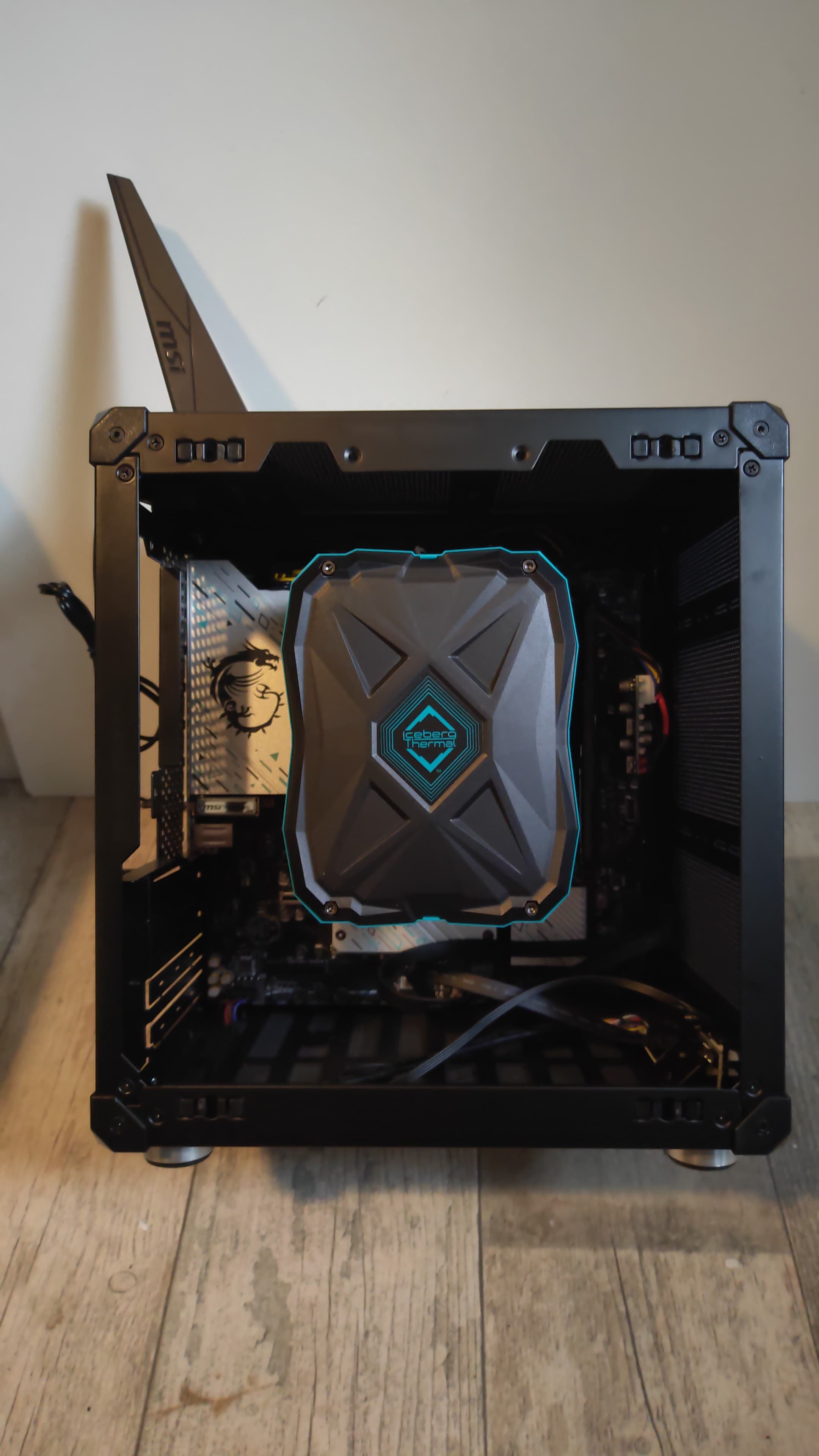

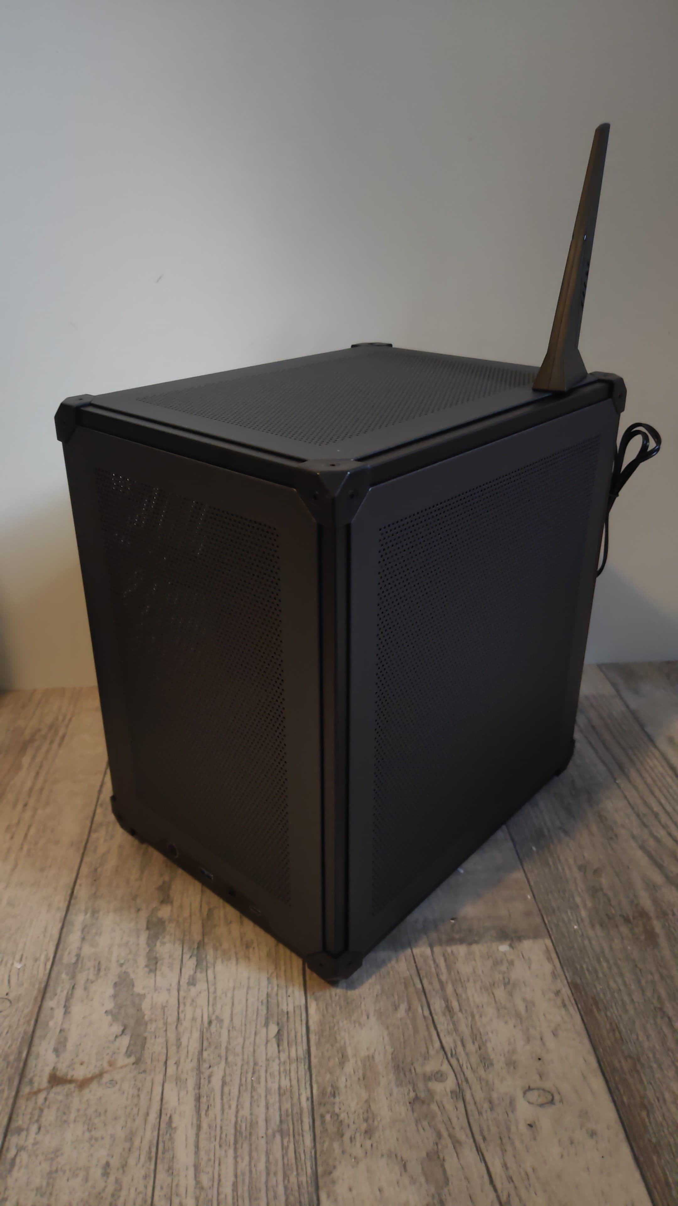

Sooo rechner fertig zusammen gebaut und nach kurzen Problemen mit der Instabilität und einem Tausch des externen 12V Netzteiles läuft nun alles so wie erwartet. Kann also die Tage ausgeliefert werden. Am Ende bin ich bei 625 Euro gelandet. Da werde ich noch in Nachverhandlung treten müssen. Aber mein Bekannter weiß schon bescheid dass ich mich etwas verkalkuliert habe und das Budget nicht ganz gereicht hat. Ohne jetzt einer kleinen Aufwandsentschädigung für mich.
Bilder mach ich gern die Tage noch von der fertigen Kiste. Aber nicht mehr heute. Muss dringend ins Nest, denn um 16.00 uhr klingelt der Wecker die Kids aus der Kita ab holen.
Reaktionen: Technico

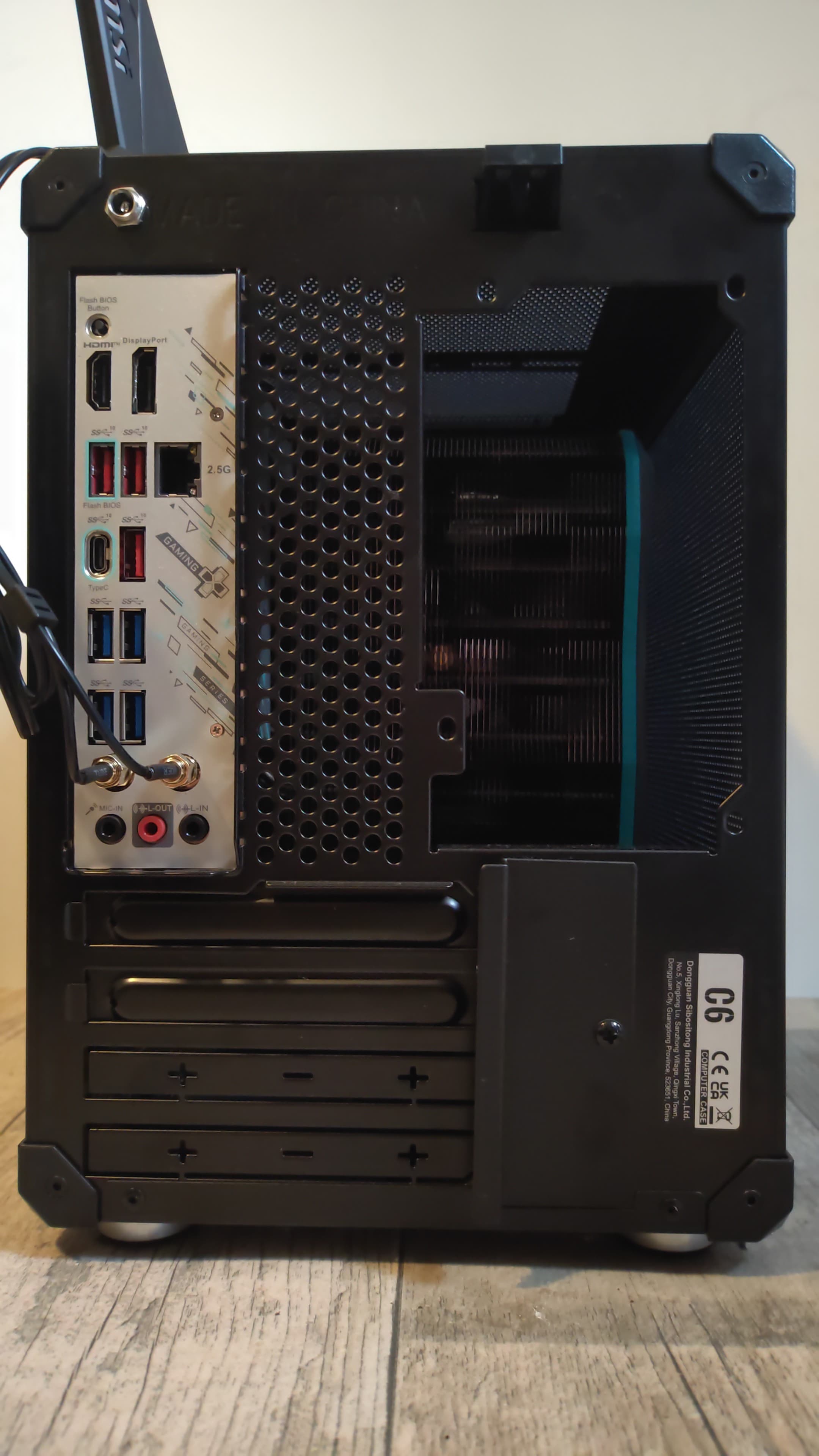

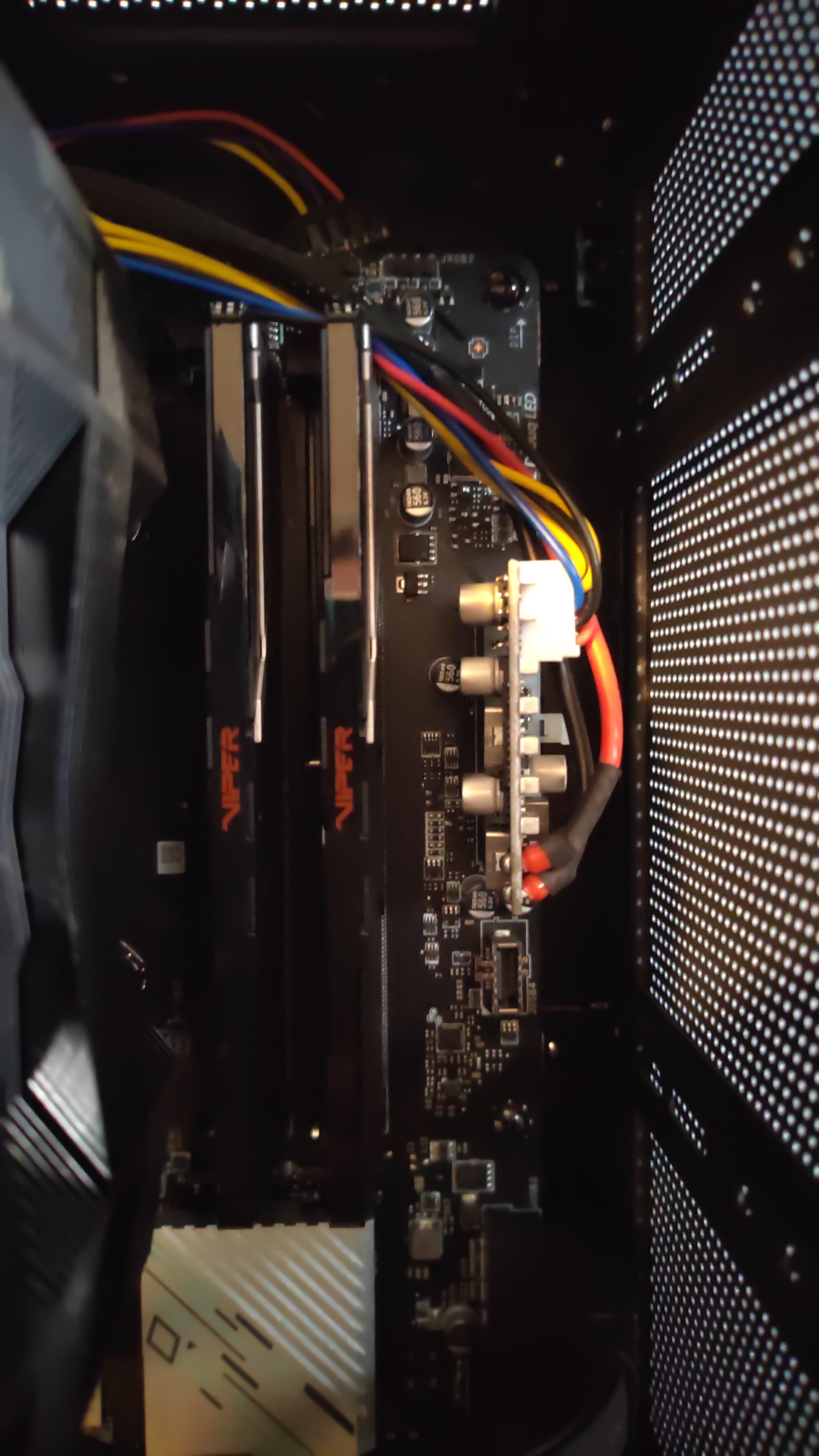

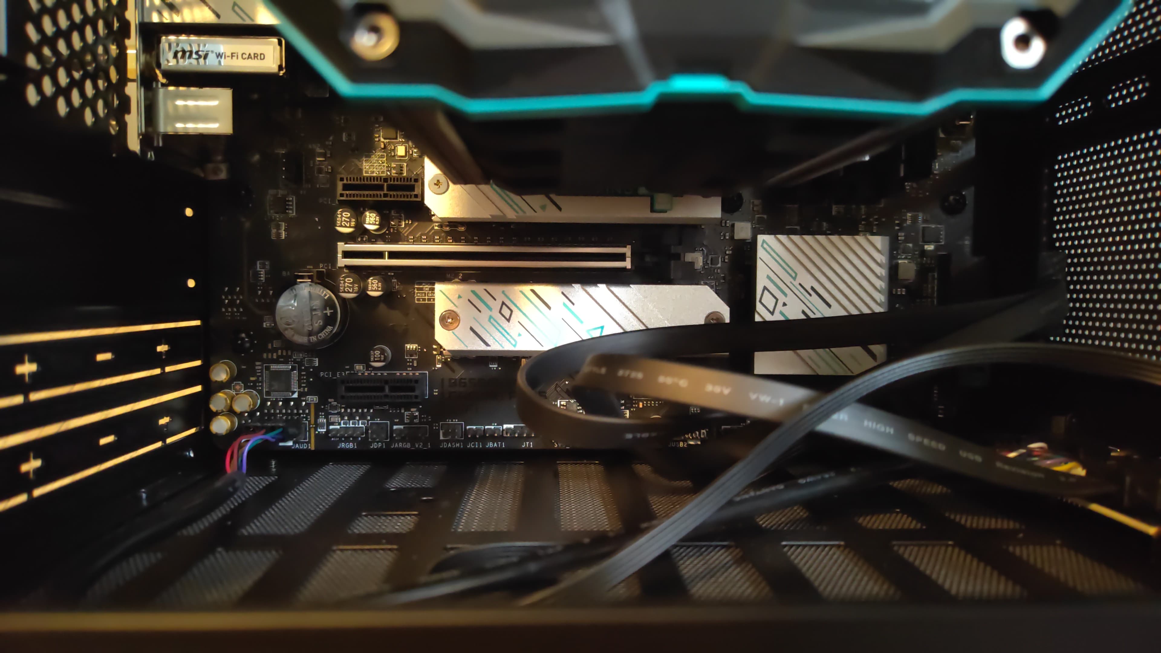

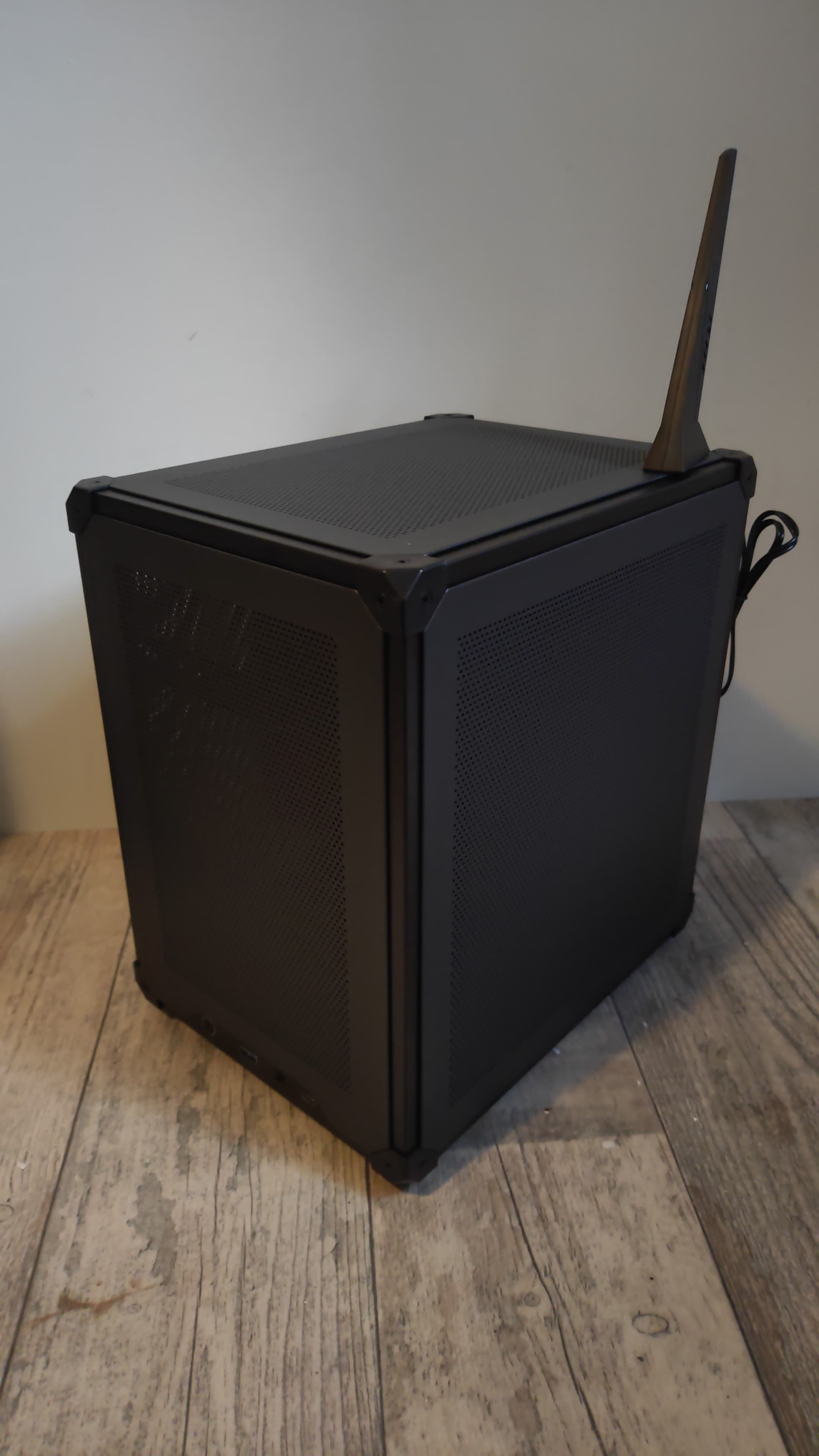

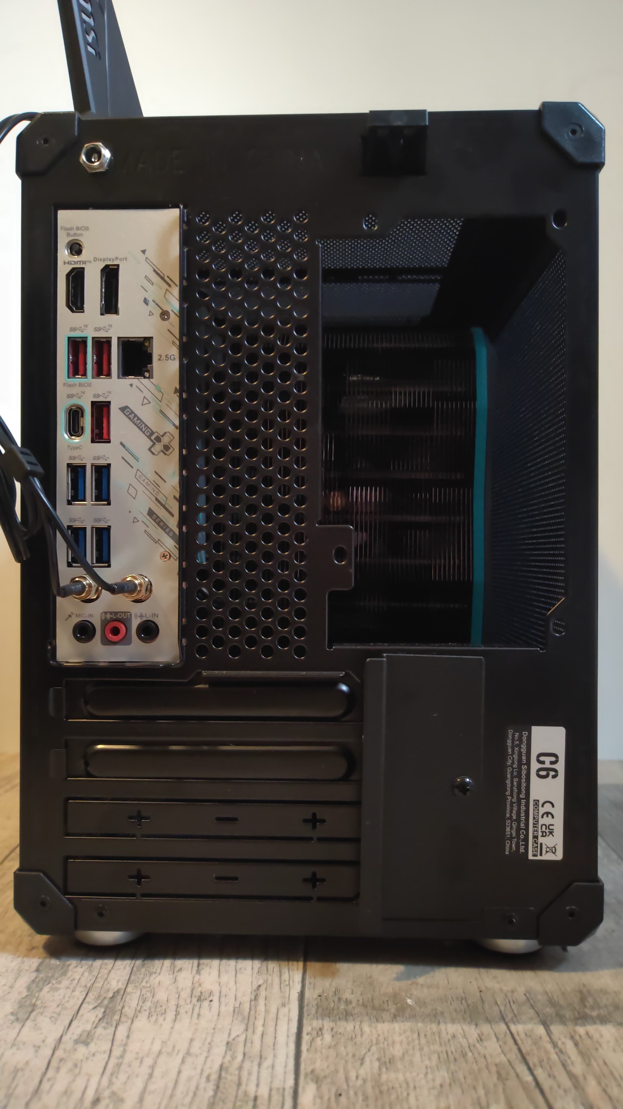

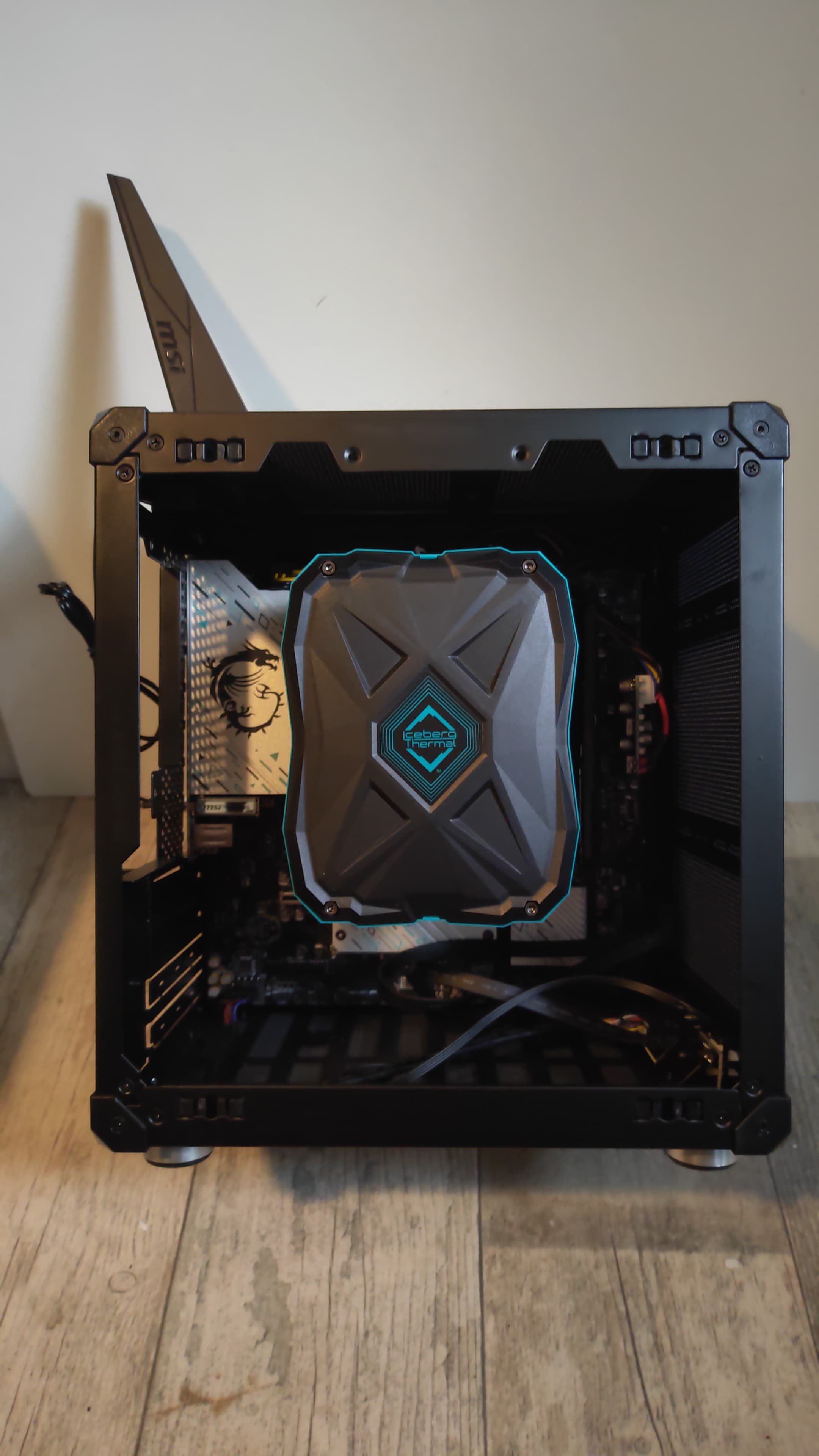

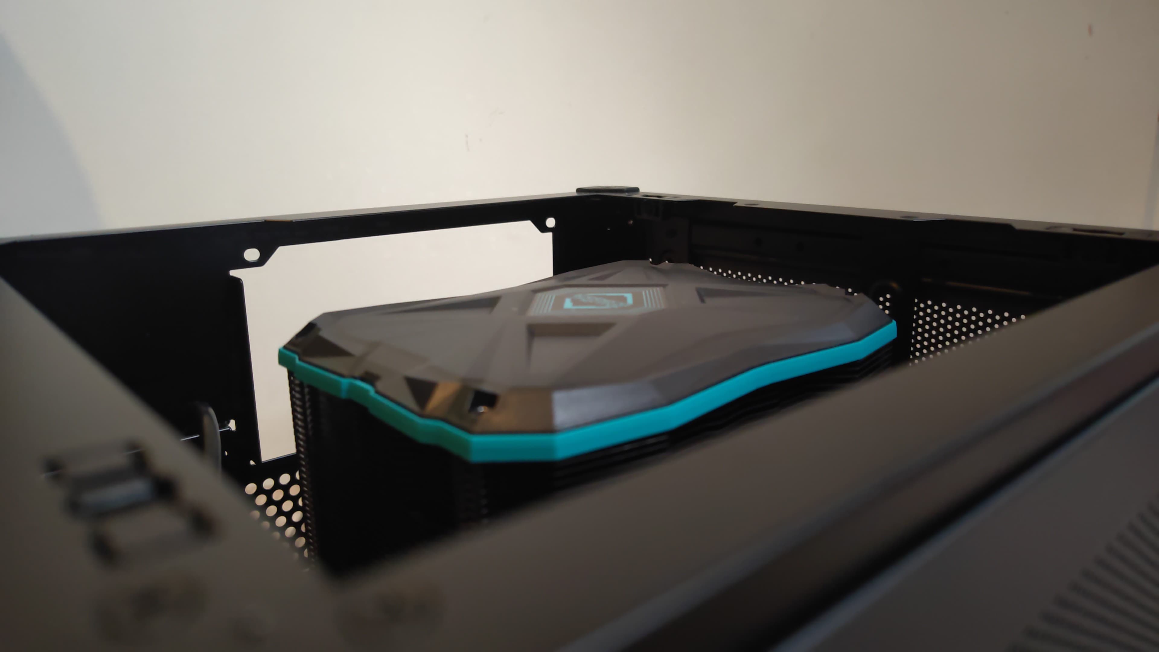

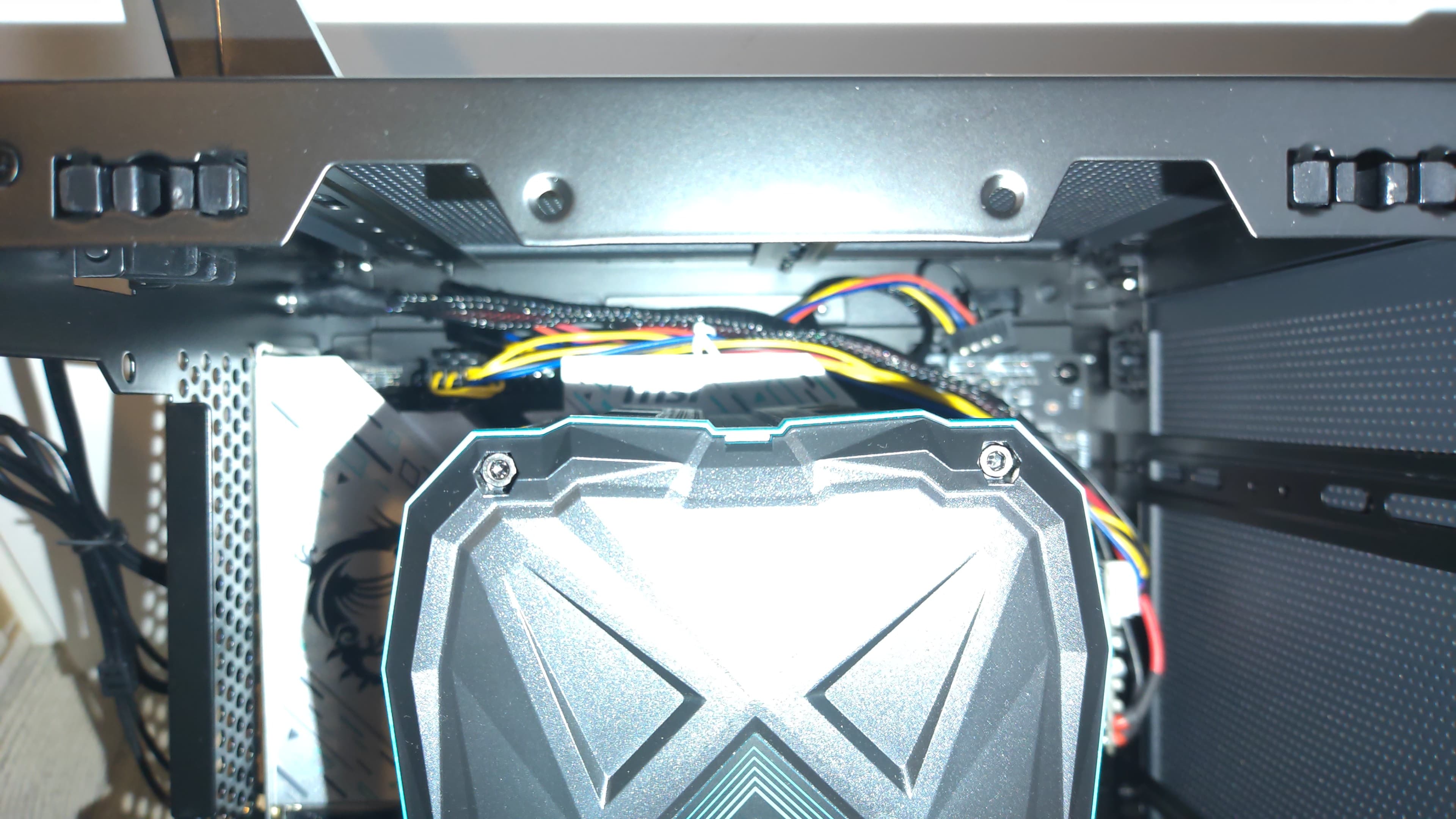

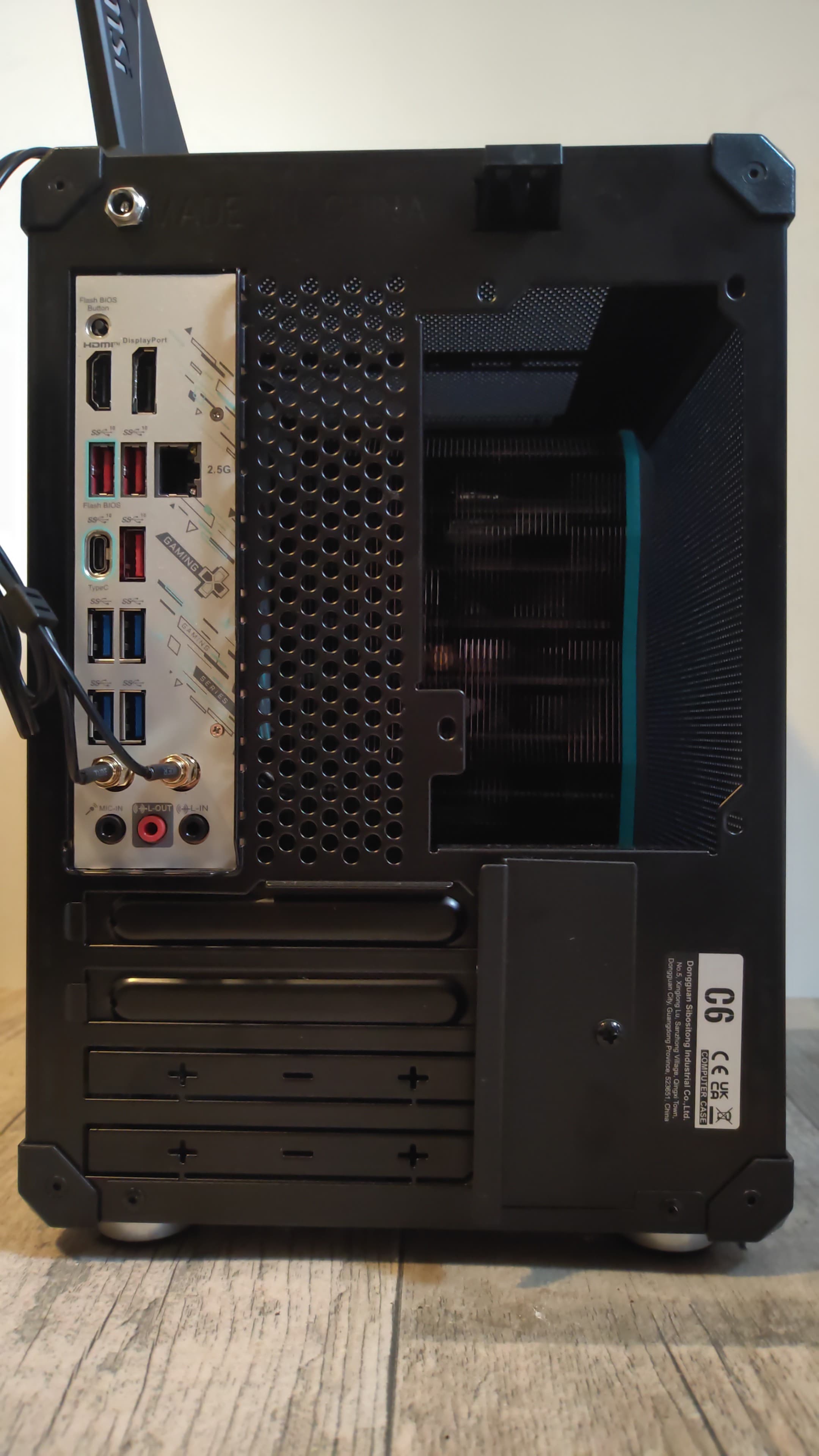

Mich interessiert wie du das NT installiert hast, das Loch hinten könnte man mit einem Lüfter abdecken oder Plexiglas, Mesh-Gitter wäre auch denkbar.
So, hab doch mal noch fix die Bilder gemacht. Ja es gibt fertige Blenden, allerdins sind die geschlossen und kosten viel Geld. Beides nichts was mir Vorteile bringt. Eher Nachteile. Wenn dann bräuchte ich ein Mesh gitter und da hab ich fertig noch nichts gefunden. Aber ist jetzt auch nicht sooo dramatisch.

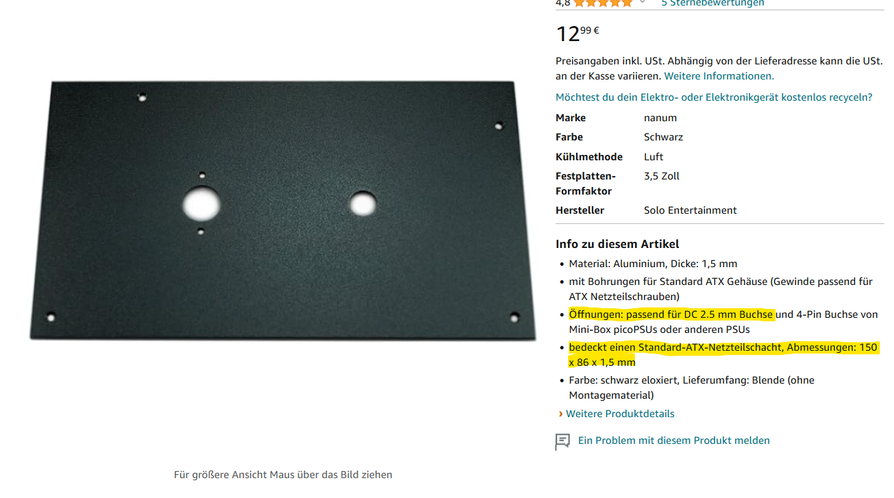

Ich habe die von mir gepostete konfig genommen. Zum Thema blende, nein da liegt leider keine bei, bin jetzt aber nach langer Suche auf Aliexpress fündig geworden.
12,52€ | PC-Computer-Modifikation atx Power Baffle Aluminium legierung atx Netzteil platine multifunktion ale offene Loch position
https://a.aliexpress.com/_Ezvl3Rd
Denke werde die mal bestellen. PC ist zwar schon ausgeliefert, aber wohler fühle ich mich schon wenn das Loch hinten zu ist.
Reaktionen: Karl Leutz
Danke für deine Mühen, aber an der Stelle muss ich mich mal selbst zitieren:
Wie gesagt, eine geschlossene Blende wie diese bringt mir nur Nachteile. Wie soll denn so die warme Luft vom CPU Kühler nach außen transportiert werden? Des weiteren ist das Loch für die DC Buchse zwar nett, aber leider sehr ungünstig positioniert. Habe bereits ein Loch gebohrt für die Buchse. Wenn ich das nicht gemacht hätte, wäre das Kabel zu kurz gewesen (für diese Blende). Selbst zu dem selbst gebohrtem Loch reicht es auf den mm genau aus.
Hab jetzt die von Aliexpress bestellt. Die kommt dem was ich brauche noch am ehesten hin.
Nein das stimmt nicht, du hast ein Voll Mesh Gehäuse da ist mehr als genug an Airflow.
Üblich macht man das mit zusätzlichen Lüftern, aber du wolltest ja alles er Semipassiv haben.
