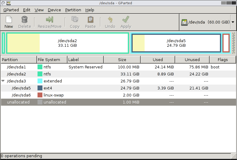

@Madnex, nein, ich meine eine bereits halb oder 3/4 voll beschriebene Platte. Davon dann ne kleine Partition abzweigen und irgendwie nach vorne setzen.
Das sollte mit spezialisierten Tools zum Partitionieren gehen. Mit den Boardtools von Windows geht das aber nicht. Dabei werden die Daten umgeschichtet (nach hinten verschoben) und anschließend vorne die Partition geteilt. Sowohl beim Umschichten als auch beim Ändern der Partitionierung kann was schiefgehen. Die Daten können bei solchen Aktionen also verloren gehen. Von daher ist es meist besser die Daten auf eine andere HDD zu kopieren, die Quell-HDD zu löschen und wunschgemäß neu einzurichten und anschließend die Daten wieder rüberzukopieren.
Das könnte mit dem bereits mehrfach genannten gparted funktionieren. Das gibt es als Standalone Version und lässt sich beim booten direkt von CD starten
Einen spürbaren Geschwindigkeitsvorteil würde ich mir von der Aktion aber nicht versprechen. Datensicherung vor dem partitionieren nicht vergessen!
