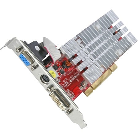

( herstellerlink: http://www.powercolor.com/de/products_speci.asp?ProductID=1717 ) gefällt mir, aber ich kann nicht erkennen wie hoch der passivkörper ist! auf dem foto sieht der ziemlich hoch aus: http://www.alternate.at/pix/prodpic/450x450/j/japoam_2.jpg
ich hoffe jemand kann mir sagen wie hoch die wirklich ist.
die höhe darf ja maximal 0,9cm betragen, sonst krieg ich mit dem gehäuse probleme.

irgendwie tappe ich immernoch um dunkeln, denn die HD 2400 kann ich nirgendwo "besichtigen". die gibts nur online - und das auch sehr rar.
vllt könnt ihr noch bisl helfen. danke.
