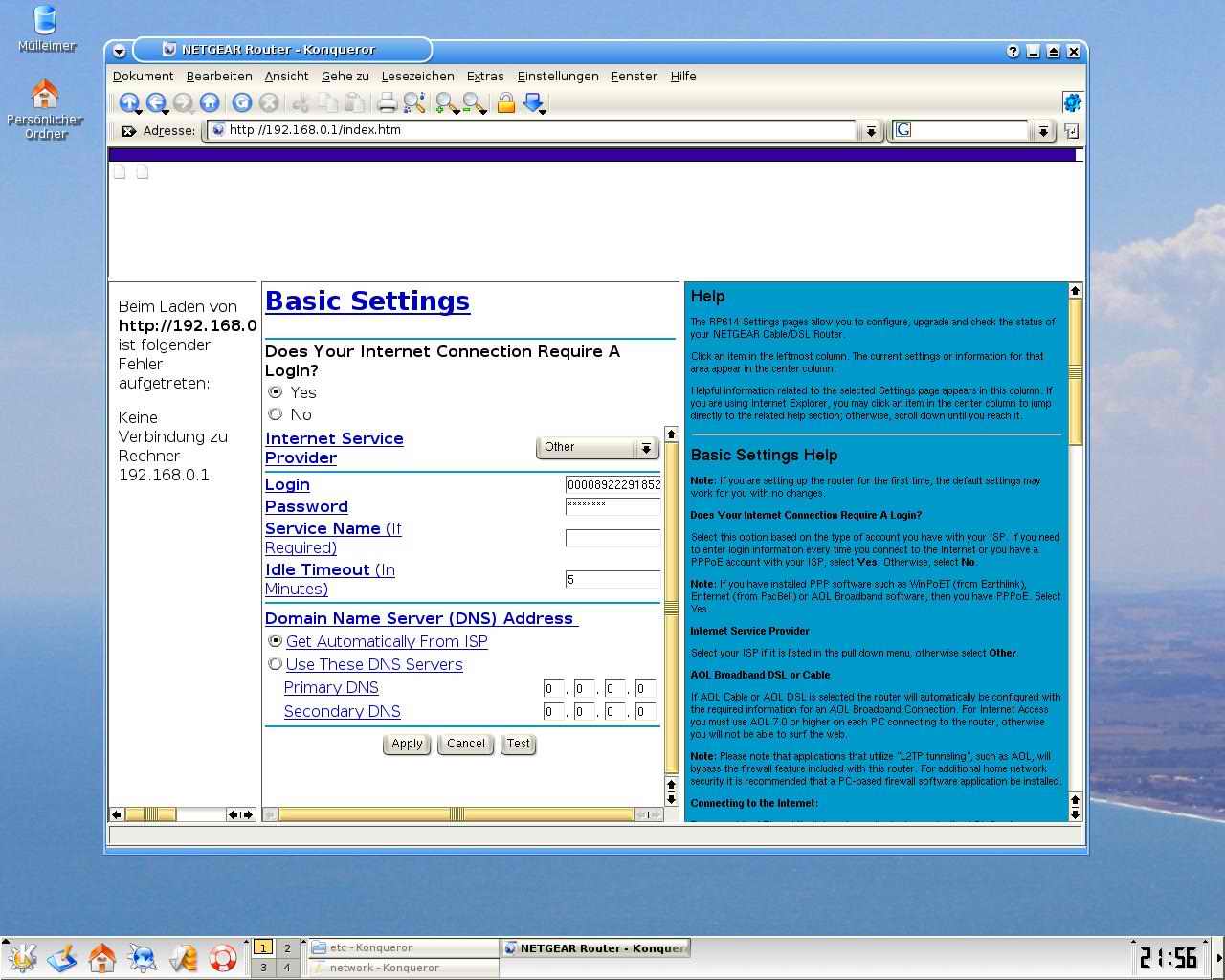

Zu guter Letzt noch nen Screenie von der Scheisse, die bei rauskommt ;)
EDIT:
Noch was... beim Booten hab ich die Auswahl zwischen:
a) Debian GNU/Linux, kernel
b) Debian GNU/Linux, kernel 2.6.8.1. -kanotix-10
c) Windows XP
Was ist der Unterschied zwischen a und b?
Und wo stell ich um, dass er Win als Default startet?
