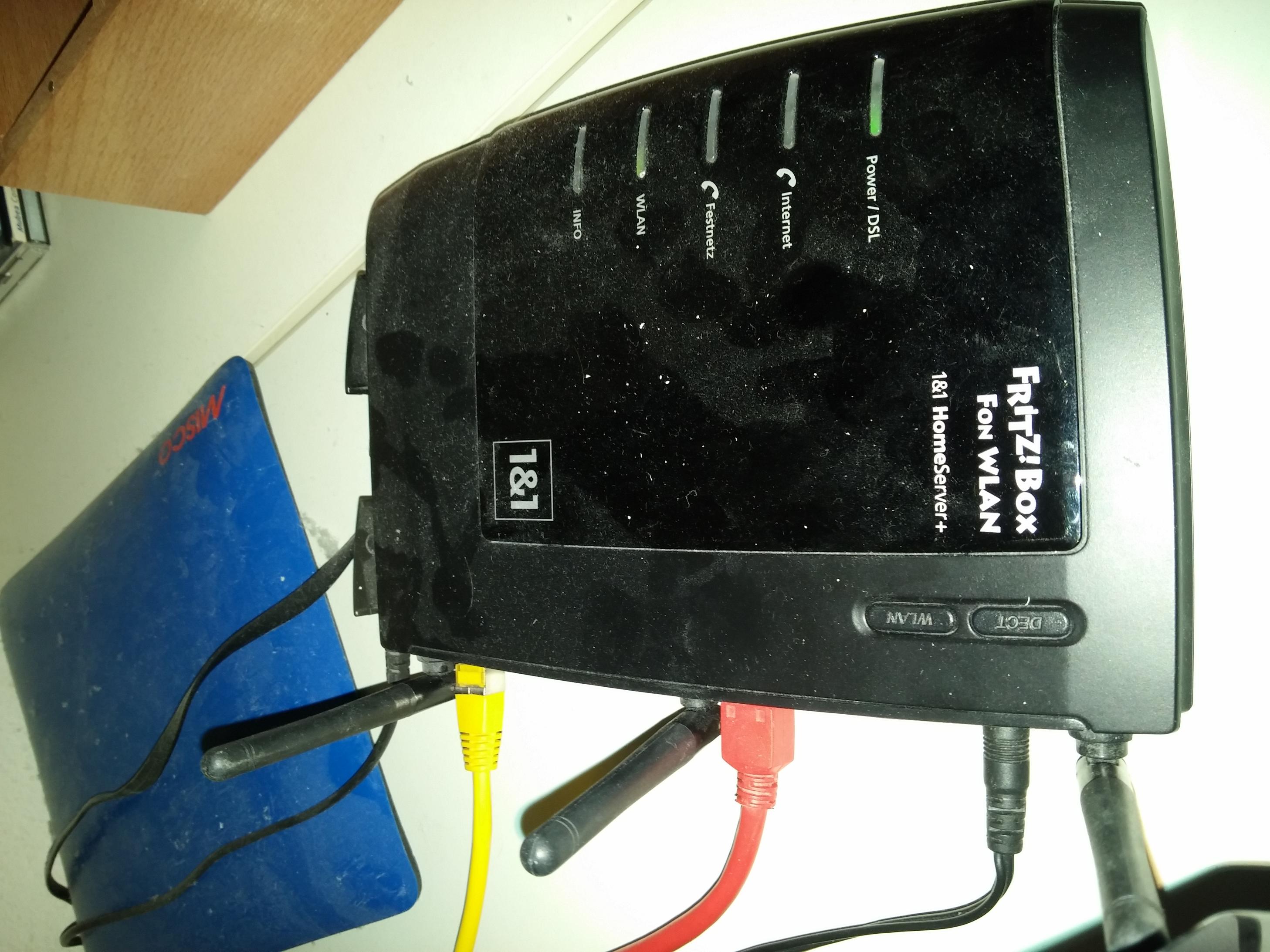

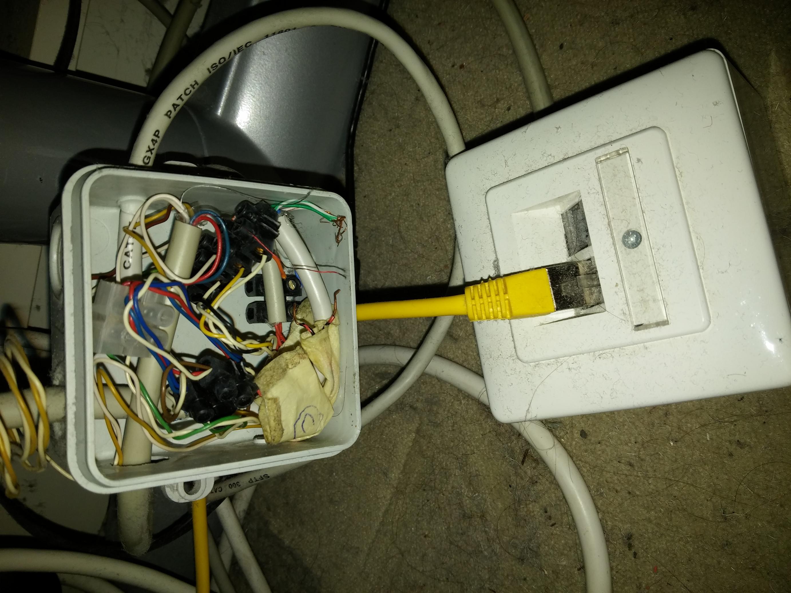

Ich habe eine ältere FritzBox 7270 mit FRITZ!OS 05.54 (siehe Bild). Vor einigen Jahren hat uns mal ein befreundeter Techniker den Netzanschluss eingerichtet (siehe Bild). Ich habe keine Ahnung was er da gemacht hat. Wir Ihr auf dem Bild erkennen könnt (oder auch nicht), führt ein dickes Kabel in eine Box voller Kabel und von dort dann in eine Netzwerkdose an die die FritzBox mit einem gelben LAN Kabel angeschlossen ist. Verbindung ins Internet geht, ich habe aber keine Ahnung was da verkabelt wurde.
Frage 1: Kann mir jemand etwas zur Verkabelung sagen? Sieht mir doch recht gewurschtelt aus.

Oh, man da rollen sich jedem echten Admin die Fußnägel hoch!
So viel pfusch auf einen Haufen habe ich selten gesehen!
Such Dir einen Profi!
