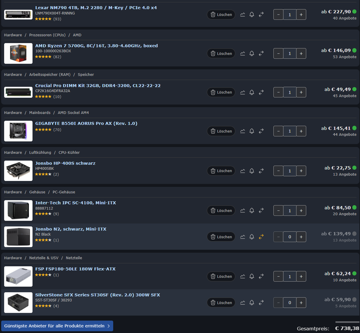

Habe jetzt mal was komplett zusammengestellt:
Mit der 4TB SSD würde ich halt die 4TB HDD ersetzen.
Wichtig ist halt 2.5GBit Netzwerk hat das Board (für die Zukunft) und 2. m.2 Slots. Die sind auch vorhanden.
Wenn ich jetzt auf Jonsbo gehen würde wären es 60€ mehr
