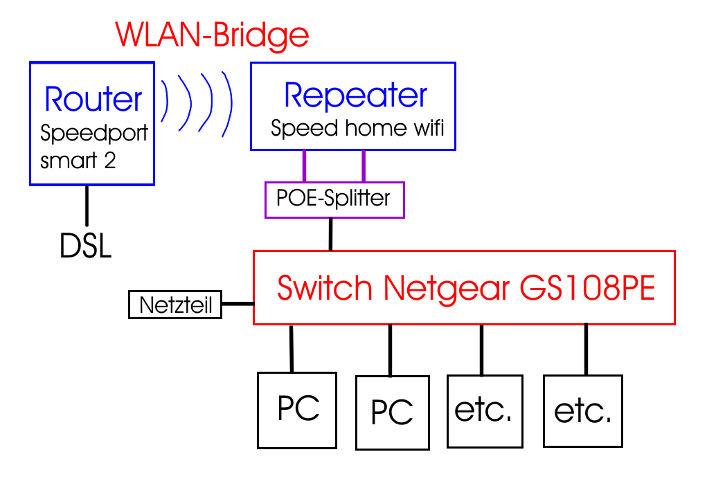

ich habe momentan in einem kleinen Netzwerk dieses Setup:
Am Router und der WLAN-Bridge darf ich nichts verändern.
Ab dem Repeater darf ich nach Belieben selbst verändern.
Nun möchte ich einige Websites (URLs) für alle PCs extern blockieren. Der Router hat keine Möglichkeit dazu (und darf eben nicht gegen einen vernünftigen Router ausgetauscht werden).
Ich suche also eine Firewall, oder eine Firewall mit Switch oder eine ander Möglichkeit die ich zum Filtern der Websites verwenden kann. Da der Repeater über POE mit Strom versorgt wird, und die eventuelle Firewall nicht zwischen POE-Splitter und Repeater platziert werden kann müsste die Firewall idealer Weise das POE "durch lassen".
Wie könnte ich das Filtern der Websites am einfachsten hin bekommen? (Softwarefirewall kennen ich, die soll aber nicht sein)
Beste Grüße
Thunderstruck

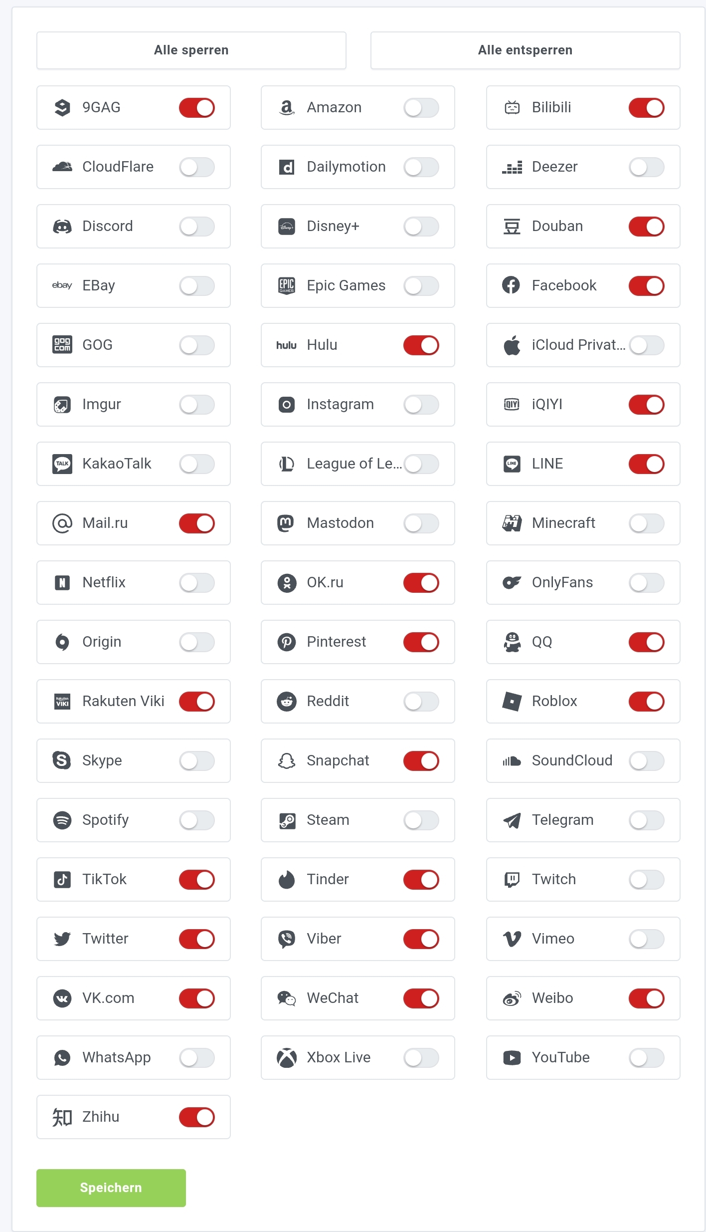

Das kann Adguard Home sehr gut. Du kannst diverse Dienste u.a. Youtube, Facebook etc. direkt filtern.
Für viele gibt's Listen, die auf DNS-Ebene blocken.
Diese Dienste sind bei mir allgemein gesperrt.
Natürlich kann man für jedes Gerät das ganze auch noch mal individualisieren.

In der Grafik ist die bidirektionale Komponente zwischen Repeater und Router offenbar vergessen worden.

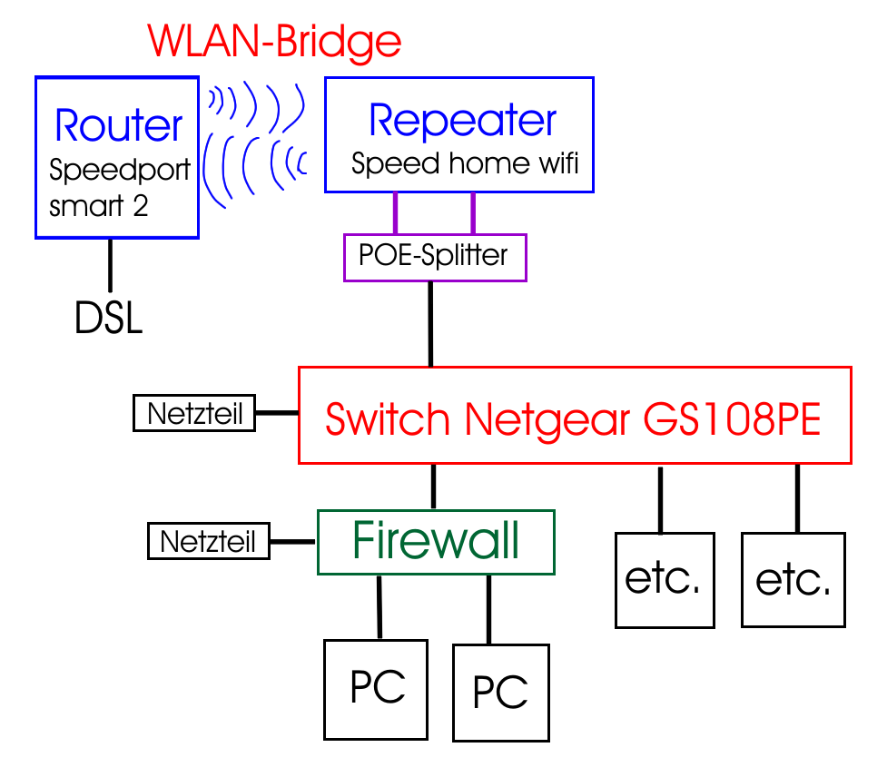

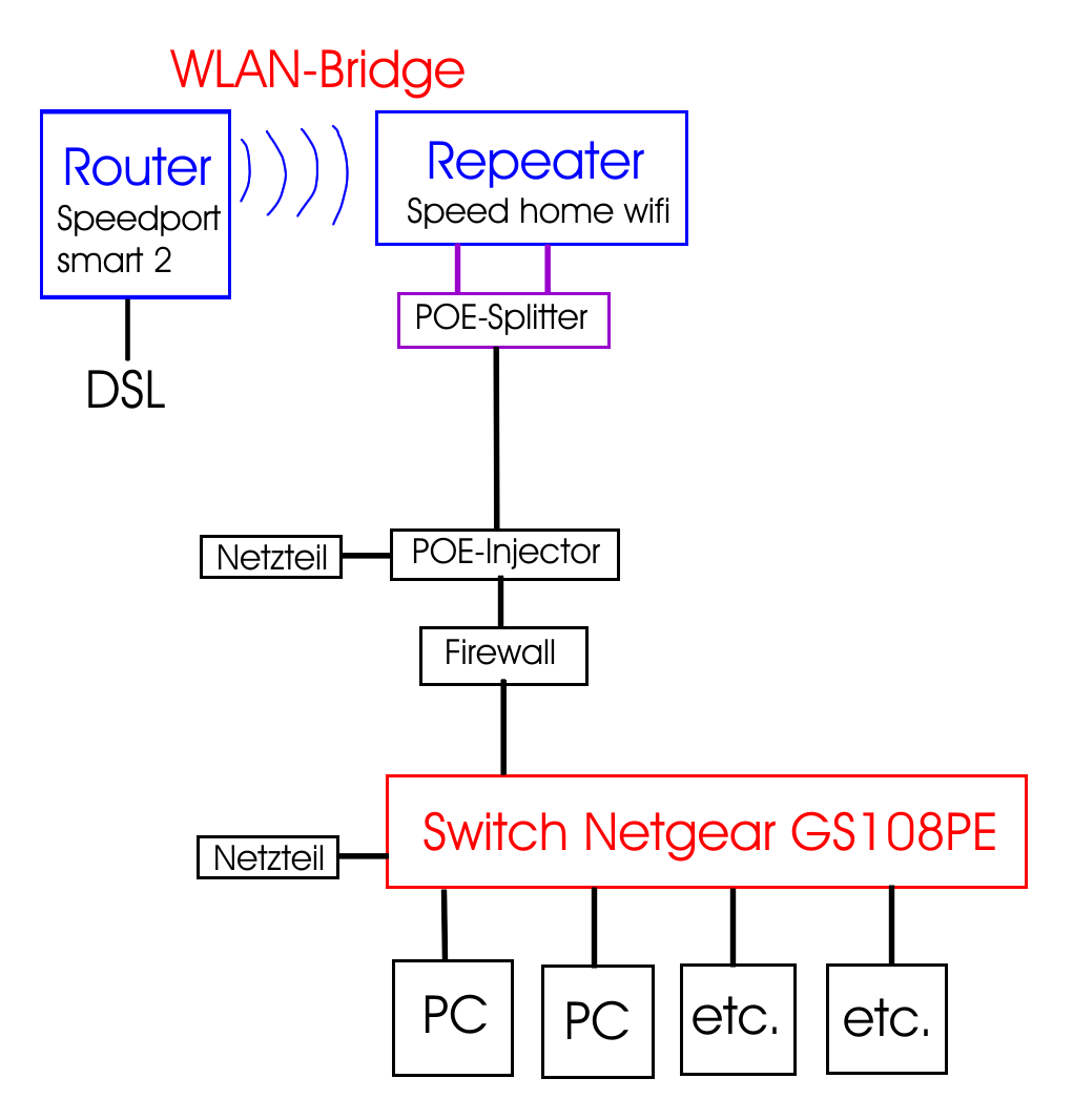

Vielen Dank für alle Tipps und Hinweise,
ich werde wohl doch nun diese Lösung wählen:
Das dürfe für mich als Netzwerk-Laie noch am wenigsten Aufwand / Lernaufwand bedeuten.
Was würdet Ihr als Profis als Firewall mit 4 Ports empfehlen und welche Firewall-Software dazu? Gut wäre natürlich eine Freeware. Einziger Anspruch an die Firewall/Software wäre eben das Sperren der Seiten und Gigabit-LAN-fähig sollte sie sein.
