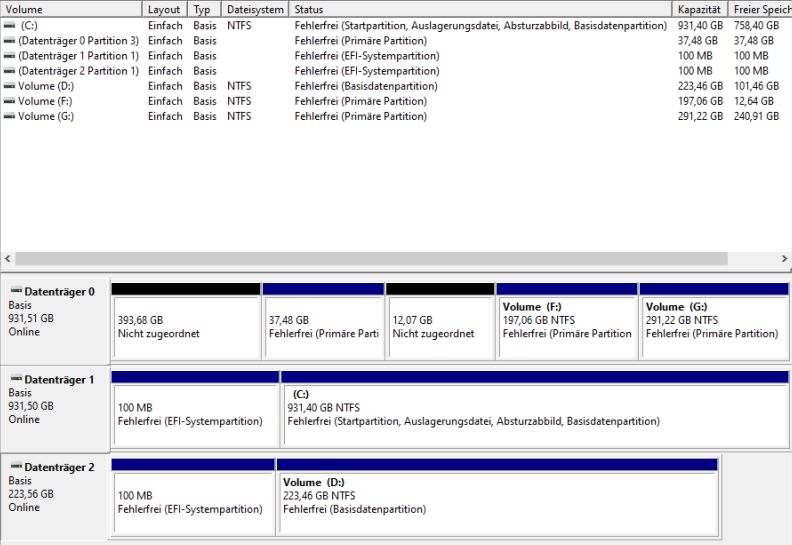

Ich versuchte mit Clonezilla unter Linux Mint eine SSD enthaltend Windows 10 Efi Version auf eine größere neue SSD Platte zu klonen. Das gelang zwar, aber erst war das dann eine 1:1 Kopie die neue Platte hatte unter Windows die genaue gleich Größe der alten kleineren Platte.
Windows "sah" gar nicht die wirklich korrekte Größe der neuen Platte mehr.
Per Linux gelang mir dann nachträglich den Rest der Platte für Windows sichtbar zu machen.
Nur war die Wiederherstellungs-Partion ca. 500MB groß nun vor dem noch freien Volume.
So kann ich nicht der neuen Platte den großen Rest an GB zu Verfügung stellen, also das Volume vergrößern.
Jetzt wollte ich es mit Acronis True Image Testversion nochmal versuchen, ist aber nicht möglich in der aktuellen Testversion trotz Registrierung.
Gibt es noch andere kostenlose Software, womit das richtig klappt?
Hier in der Anleiitung wird zwar nach Anwendung von Clonezilla dafür Gparted genannt.
Im Beispiel hat der aber auch keine Wiederherstellungs Partition auf seiner Festplatte.
https://www.thomas-krenn.com/de/wiki/Klonen_einer_Windows-Installation_mit_Clonezilla
Unter Windows selbst in der Laufwerksverwaltung läßt sich diese Wiederherstellungs Partition
nicht verschieben.

Mit Macrium Reflect free, genau dasselbe, von den 1000GB sind nun 700GB auf der letzten Partition frei,
davor ist wieder die Windows Wiederherstellungs-Partition.
Nun gut, weg mit der dämlichen Wiederherstellungs-Partition und gut ists.
Ich hatte die geschützte Wiederherstellungs-Partition die auch wieder vor der freien Partition lag,
per diskpart Befehle dann gelöscht bekommen.
So konnte ich anschließend mein neues Startlaufwerk Crusial 1TB mit dem von Macrium Reflect free geklonten
Windows dann auch auf volle Größe 1TB bringen.
Es läuft auch alles wieder fehlerlos.

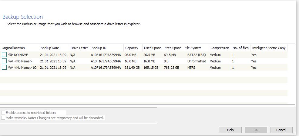

Gestern habe ich mich dann entschlossen, mit Macrium Reflect free ein volles Backup von der
neuen Crusial SSD (Laufwerk 1) zu erstellen. Das ging ziemlich schnell.
Was mich jetzt verwunderte ist, das Macrium Reflect free dabei noch ein 16 MB als unformatiertes Filesystem
listet. Gehört das zu UEFI oder was? Die Uefi Partion ist normal 100 MB in der Datenträgerverwaltung gelistet.
Wie gesagt Datenträger 1 ist nun mein Windows Startlaufwerk.
Datenträger 2 war es zuvor, dort habe ich die Partitonen alle gelöscht neu erstellt und neu formatiert.
Noch gegoogelt, demnach: https://docs.microsoft.com/de-de/wi...configure-uefigpt-based-hard-drive-partitions
Microsoft Reserved-Partition (MSR)​
Ab Windows 10 beträgt die Größe der MSR 16 MB.​
Fügen Sie jedem GPT-Laufwerk eine MSR hinzu, um die Partitionsverwaltung zu unterstützen. Die MSR ist eine reservierte Partition, die keine Partitions-ID erhält. Darauf können keine Benutzerdaten gespeichert werden.​
Hat sich erledigt, hätte ich eher googeln sollen. ;)
