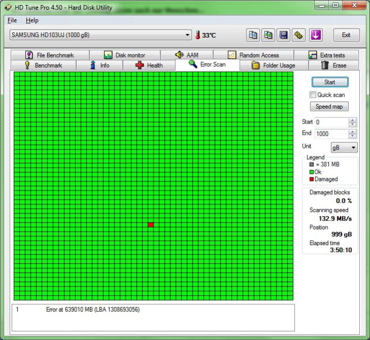

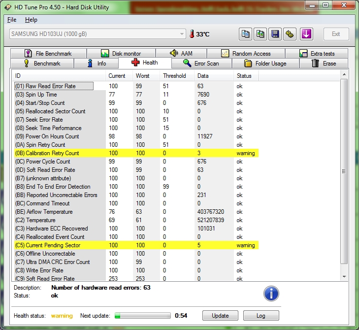

Aus Furcht nun viele Daten zu verlieren habe ich mal HDTune drüber laufen lassen. Health zeigt bei der einen HD zwei Warnings an. Ich weiss was sie bedeuten, aber nicht ob deren Anzahl gravierend ist oder nicht. Und dann noch den Error-Scan. Der meldet lediglich ein Block als damaged. Ich empfinde das ja nicht als viel, aber ich kenne mich damit auch nicht aus. Kann man feststellen, ob der defekte Block mit Daten gefüllt ist und auf welcher Partition?
Weiss da jemand genauer Bescheid? Wozu rät ihr mir? Einschicken ist so ne Sache bei Samsung, man bekommt ne andere Samsung zurück und man trifft es evtl. noch schlimmer ;) (habe die letzten Tage extrem viel negatives über Samsungs HDDs gelesen).

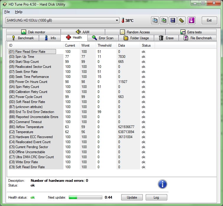

Backup ist klar, bin ich bereits dran. Aber ich hätte gerne gewusst, ob die Zahlen im Health-Status wirklich beunruhigend sind, oder ob die noch im normalen Bereich liegen. Ich weiss es steht bereits warning, aber wie ich in einem Forum gelesen habe, heisst das noch lange nicht, dass die Platte defekt ist. Allerdings weisst sie auch andere Schreibfehler etc. auf, sagt aber noch ok. Die andere HD (selbes Modell) hat dort überall 0 stehen.
Weisen den eure HDs keine Raw Read bzw. Soft Read Errors und Uncorrectable Errors auf? Und ist ein defekter Block schon zuviel?

deine fehlermeldungen von der einen hdd sind doch völlig harmlos.
Ich weiss nicht ob die harmlos sind. Die andere HD meldet keine solchen Fehler und hat auch keinen defekten Block. Mir ist aufgefallen, dass ich das Geräusch vor allem beim Runterfahren höre.

Eigentlich ist die Platte völlig gesund, und die 5 auszulagernden Sektoren bekommt man durch ein chkdsk nicht ausgelagert - die werden dann vom Filesystem einfach nicht mehr verwendet.
Bei einem Full Format unter Vista/Win7 sollten sie jedoch zu den reallocated wechseln oder verworfen werden.
Unter XP muss man mit einem Tool wie zB HDDScan oder Killdisk dafür sorgen, dass alle Sektoren einmal beschrieben werden.
Unter Linux gehts ohne Datenverlust noch einfacher mit dd if=/dev/sda of=/dev/sda (Lesen und wieder draufschreiben)
Ich konnte das Geräusch leider nicht reproduzieren. Habe mit und ohne Lüfter getestet. Ich habe jetzt dennoch die neue HDD eingebaut und bin am sichern der Daten. Danach werde ich die vermeintlich dem Tod geweihte HDD einschicken mit den Screenshots vom ersten Posting. Mal schaun was dann passiert.

Ging heute kurz beim Shop vorbei mit der defekten HD. Bekam sie sofort ersetzt mit dem Nachfolgermodell. Die sagten es lohne sich nicht mal die einzuschicken bei SMART-Fehlern.
