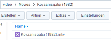

Du brauchst die Tags etc. nicht wenn du nur die URL angibst. Wichtig ist, dass die .nfo Datei identisch zur Videodatei heißt. Wenn der Film also Marcco134.mkv heißt dann muss die .nfo Datei entsprechend Marcco134.nfo heißen und sollte nur den von dir geposteten Link beinhalten.
Irgendwo in den Einstellungen von Kodi kann man afaik die Erkennung und Verwendung von .nfo Dateien global ausschalten, das darf natürlich nicht der Fall sein. Bei einer Standardinstallation ist diese Option aber afaik nicht gesetzt.
