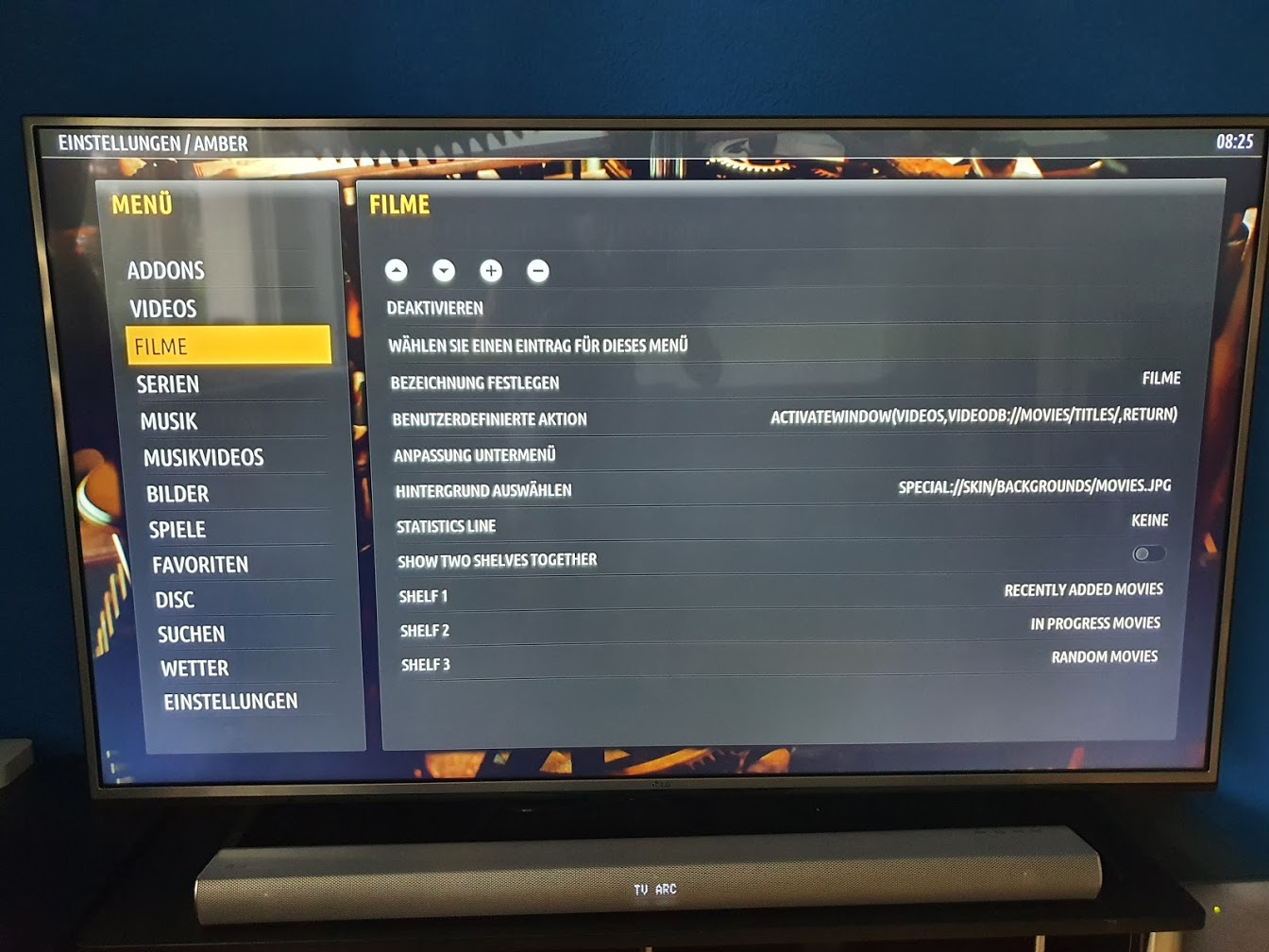

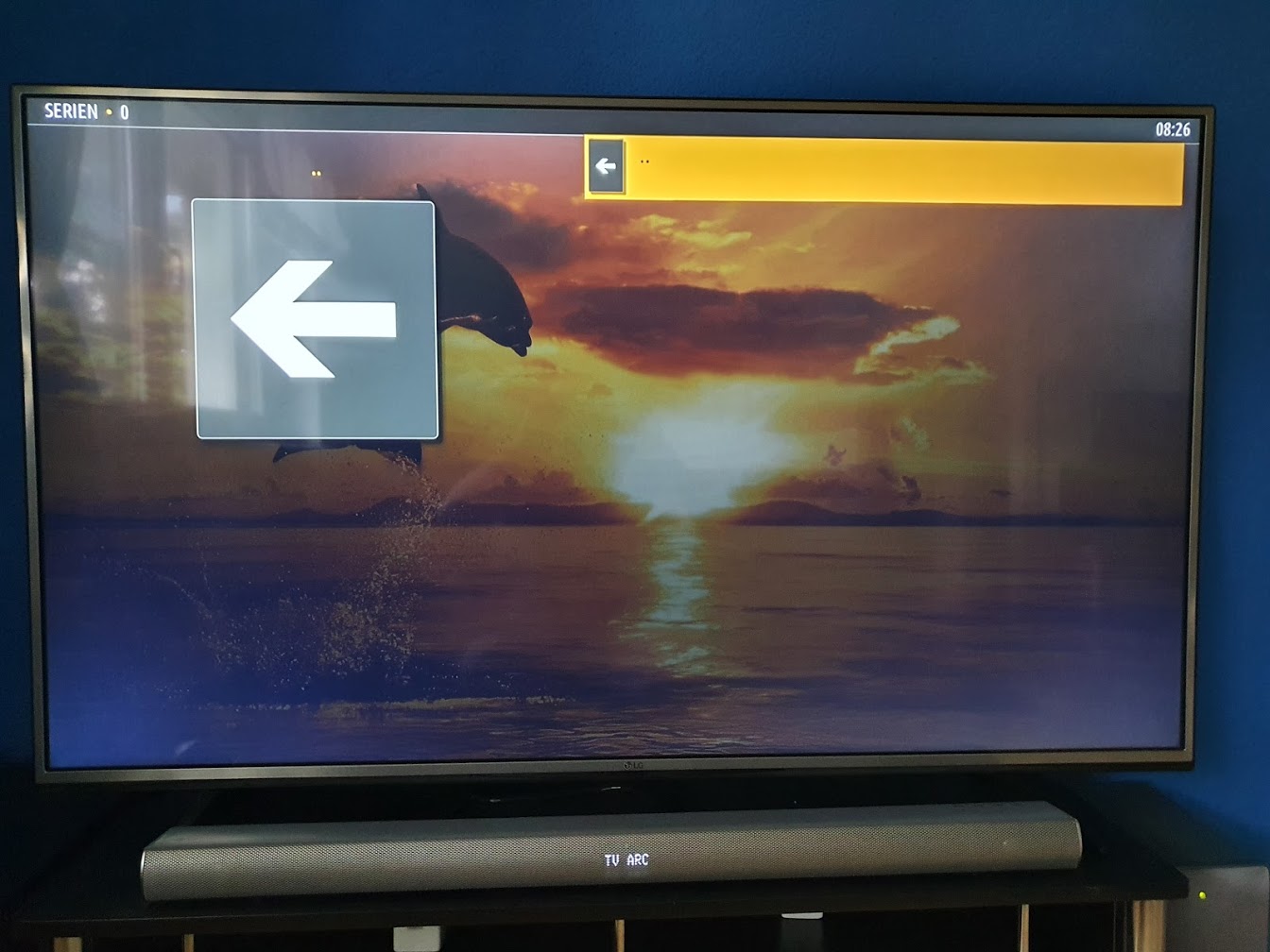

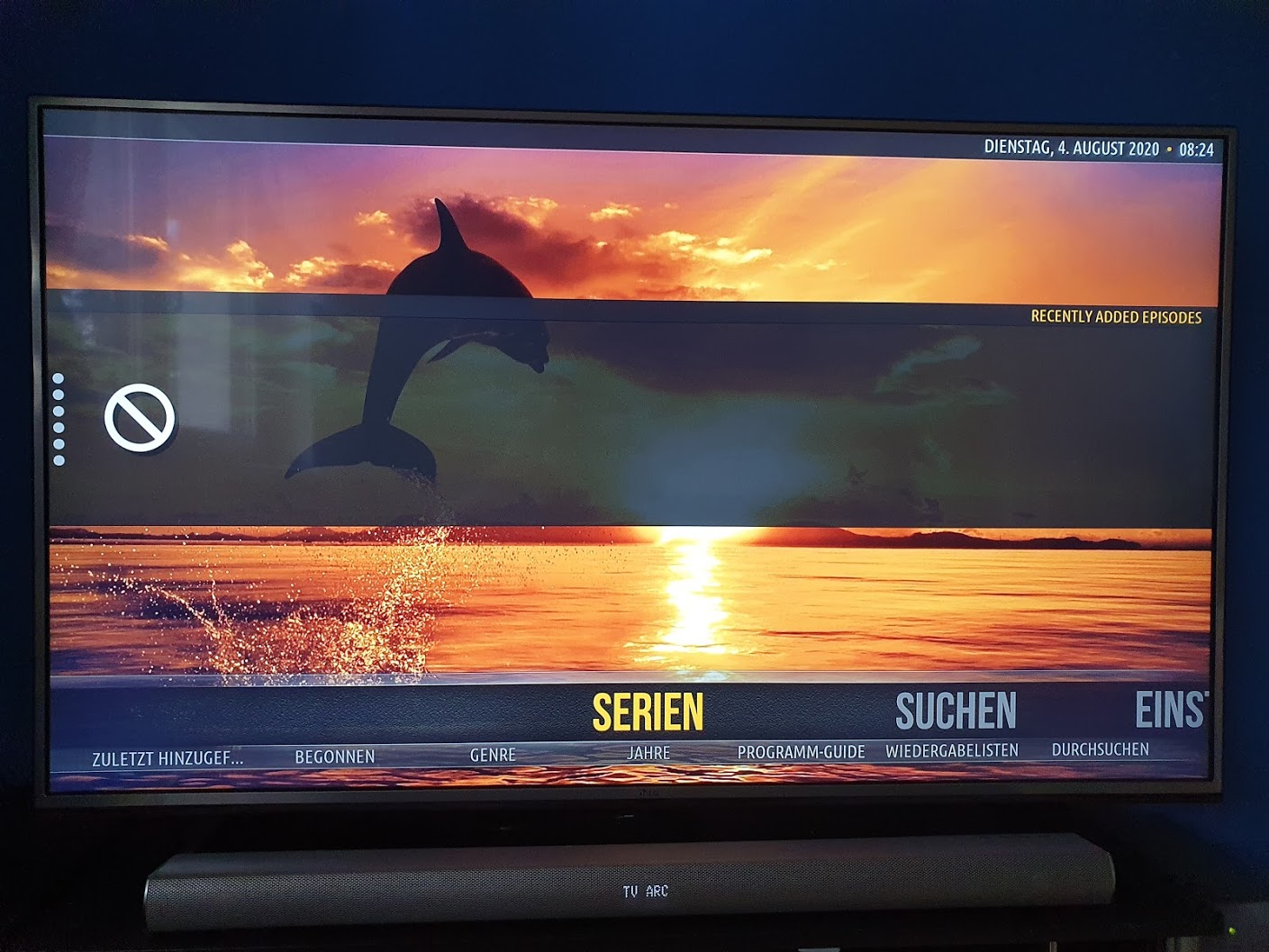

kurz nach dem Update von Kodi von Version 18.7 auf 18.8 ist mir aufgefallen, dass die Kategorie "Filme" aus der Übersicht bei einem meiner Fernseher komplett verschwunden ist. Diese war vorher immer, ganz normal, links neben dem Eintrag Serien, aber dieser Eintrag fehlt nun.
Zudem fehlen alle Serien unter der noch vorhandenen Serien Kategorie. In den Einstellungen sind die zugrundelegenden Freigaben auf dem NAS aber noch gemappt und werden erkannt inklusive den Unterordner.
Der Fehler tritt nur bei einer Kodi Installation auf, die andere funktioniert (noch) so wie sie soll. Kodi läuft in beiden Fällen auf einem aktuellen Fire TV 4K Stick, verwendeter Skin Amber. Was ist da los?
Das sieht dann so aus:

Also bei einer Umstellung auf den Standard Skin ist zwar der Eintrag "Filme" wieder prinzipiell da, aber sowohl Filme als auch Serien ist komplett leer ohne Einträge.
Auch bei anderen Skins die ich gerade mal ausprobiert habe (z.B. Aeon Nox Silvo) gleiches Fehlerbild. Da taucht der "Filme" Eintrag zwar wieder auf, aber dahinter existieren keine Einträge zu den Filmen.
