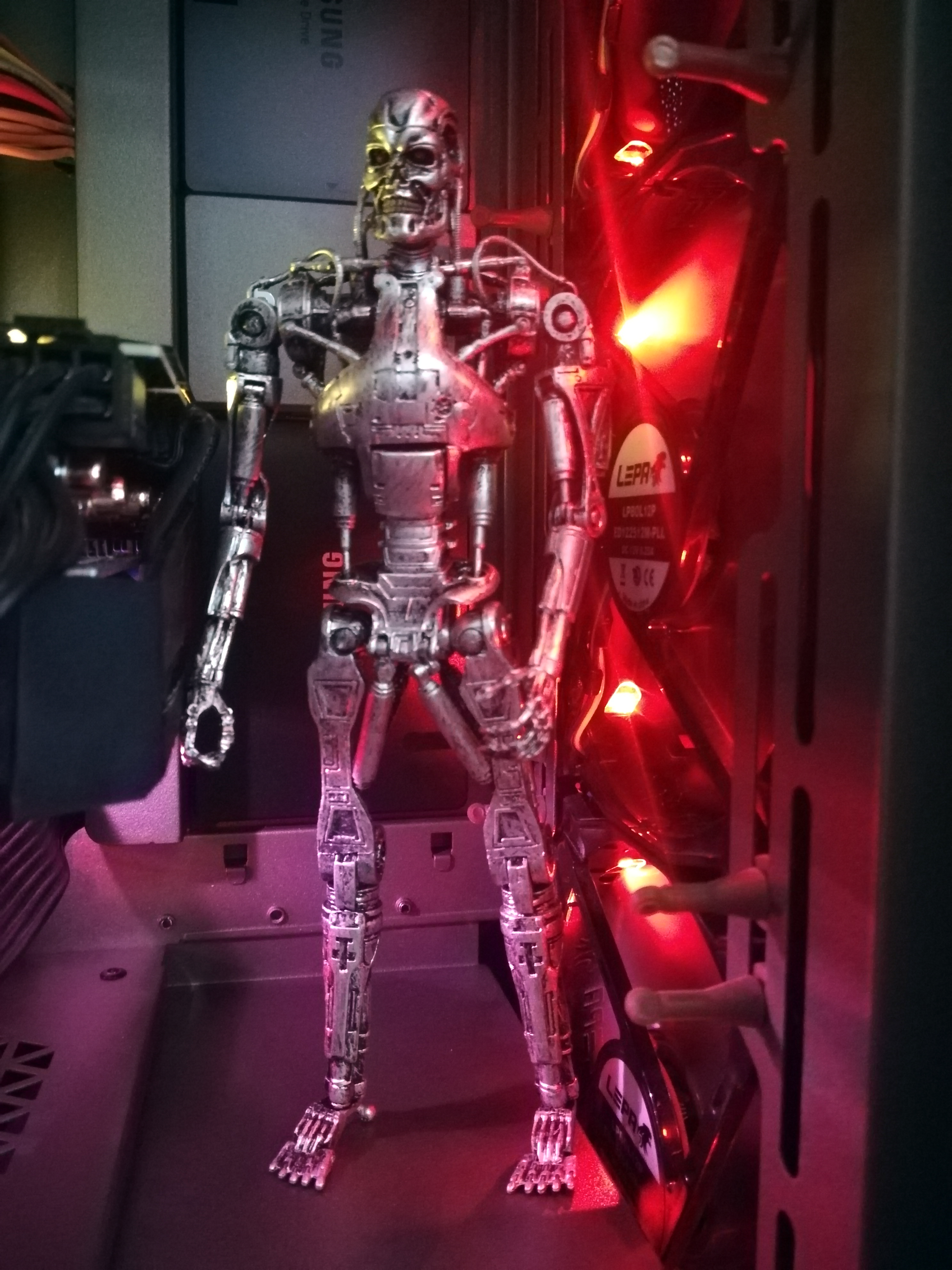

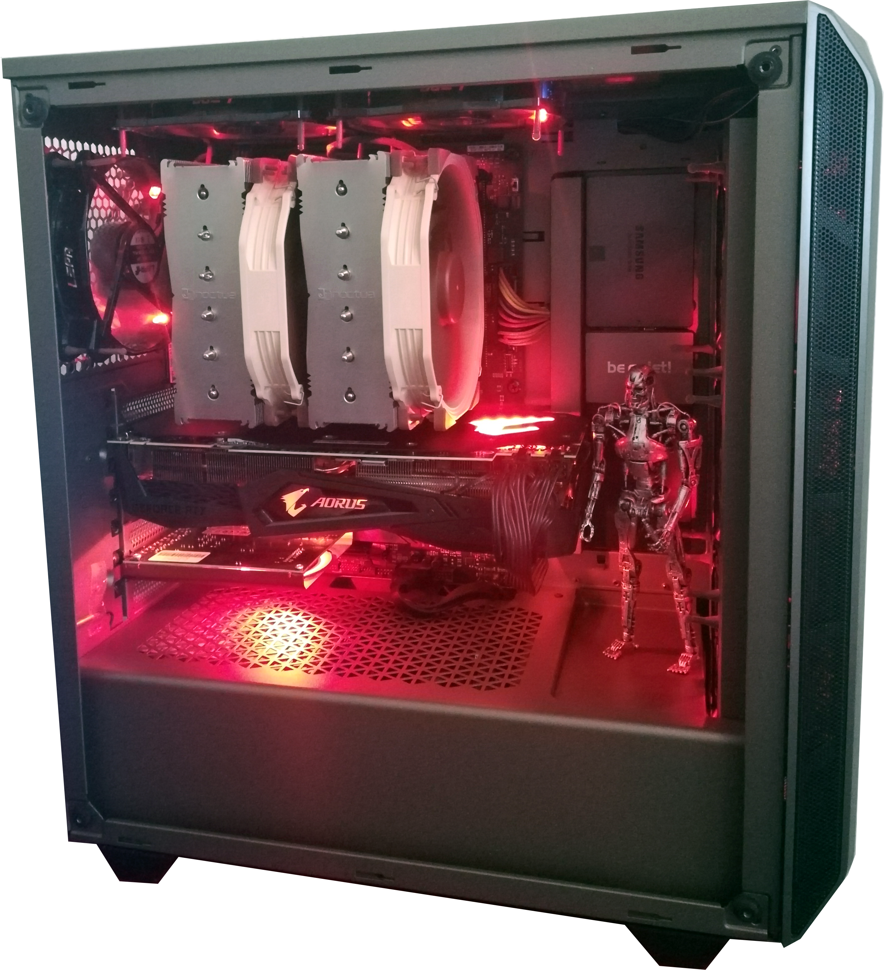

einfach einen Standort wählen bei dem es sowieso nicht so warm wird.
Ohne Systemlast liegt die Temperatur hier im Innenraum des Gehäuses bei 26,1°C
Bei maximaler Systemlast liegt der Innenraum bei 37,1°C
(natürlich abhängig von den Komponenten die man nutzt, wie gut das Gehäuse belüftet wird etc)
also unbedenklich für Plastikfiguren :)
