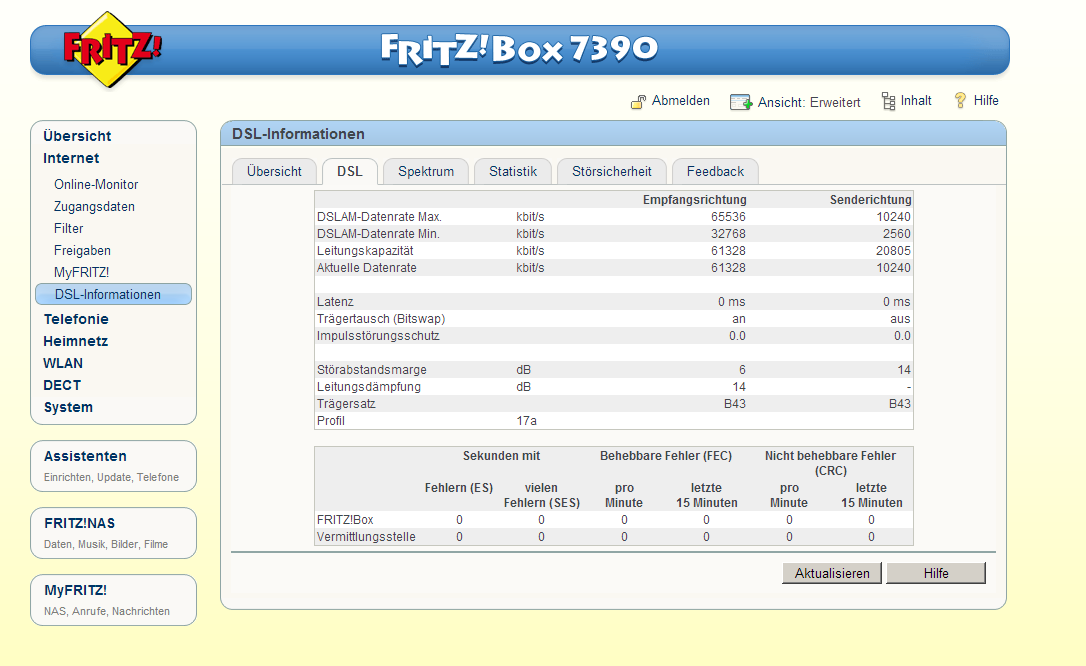

ich besitze VDSL 64.000 und hatte bis heute nie irgendwelche Probleme. Mein Sync betrug immer mindestens 62.200 kbit/s down, 10.200 kbit/s up. FEC oder CRC Fehler waren nie wirklich erwähnenswert; das ganze begrenzte sich auf einstellige Werte - wenn überhaupt. Betrieben wird das ganze mit einer Fritzbox 7390.
Seit heute allerdings ist alles anders: der Sync pendelt (habe die 7390 12x neugestartet) immer zwischen 50.000 bis 54.000 und die Leitung ist von massiven FEC und CRC Fehlern geplagt!

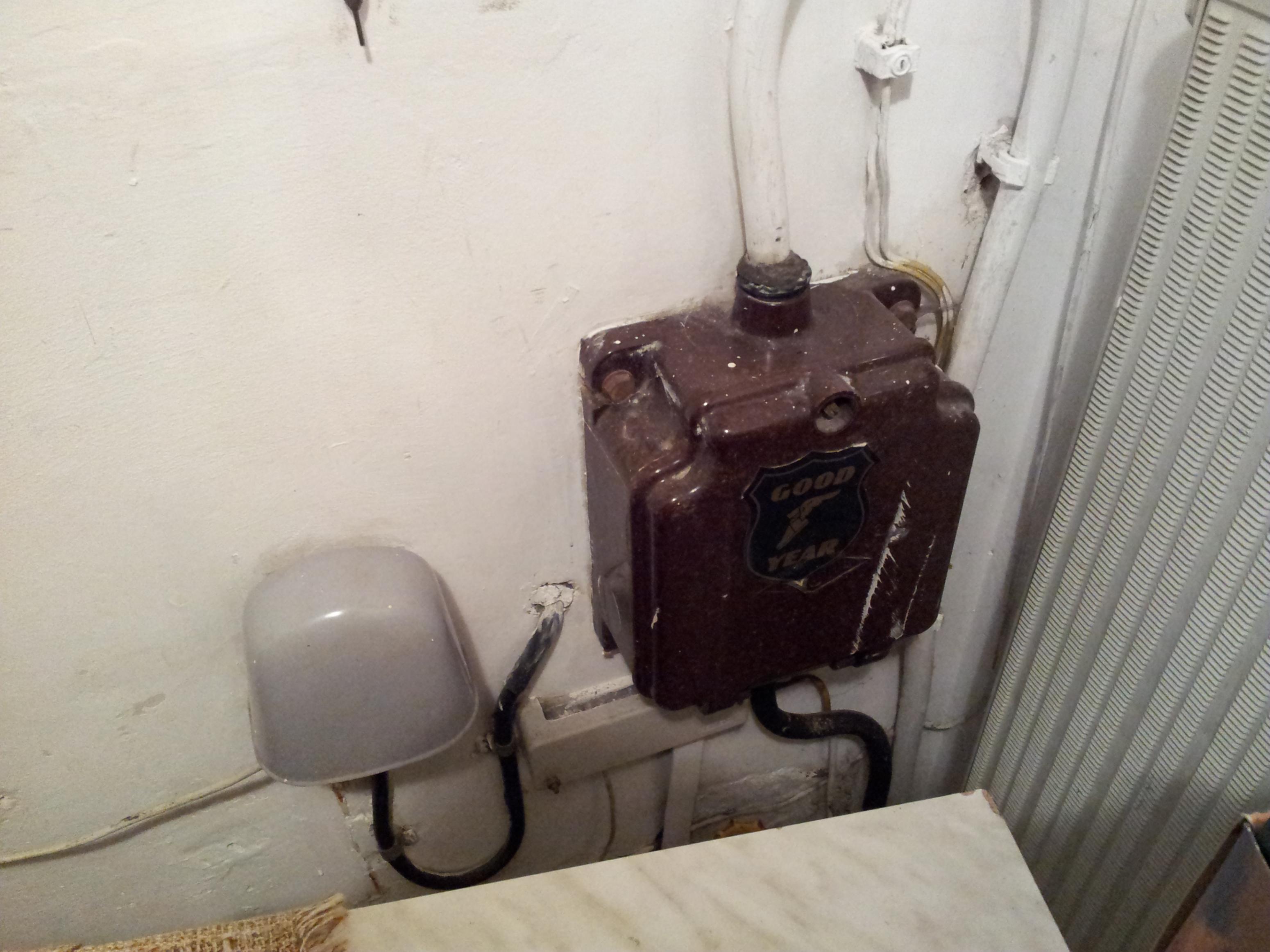

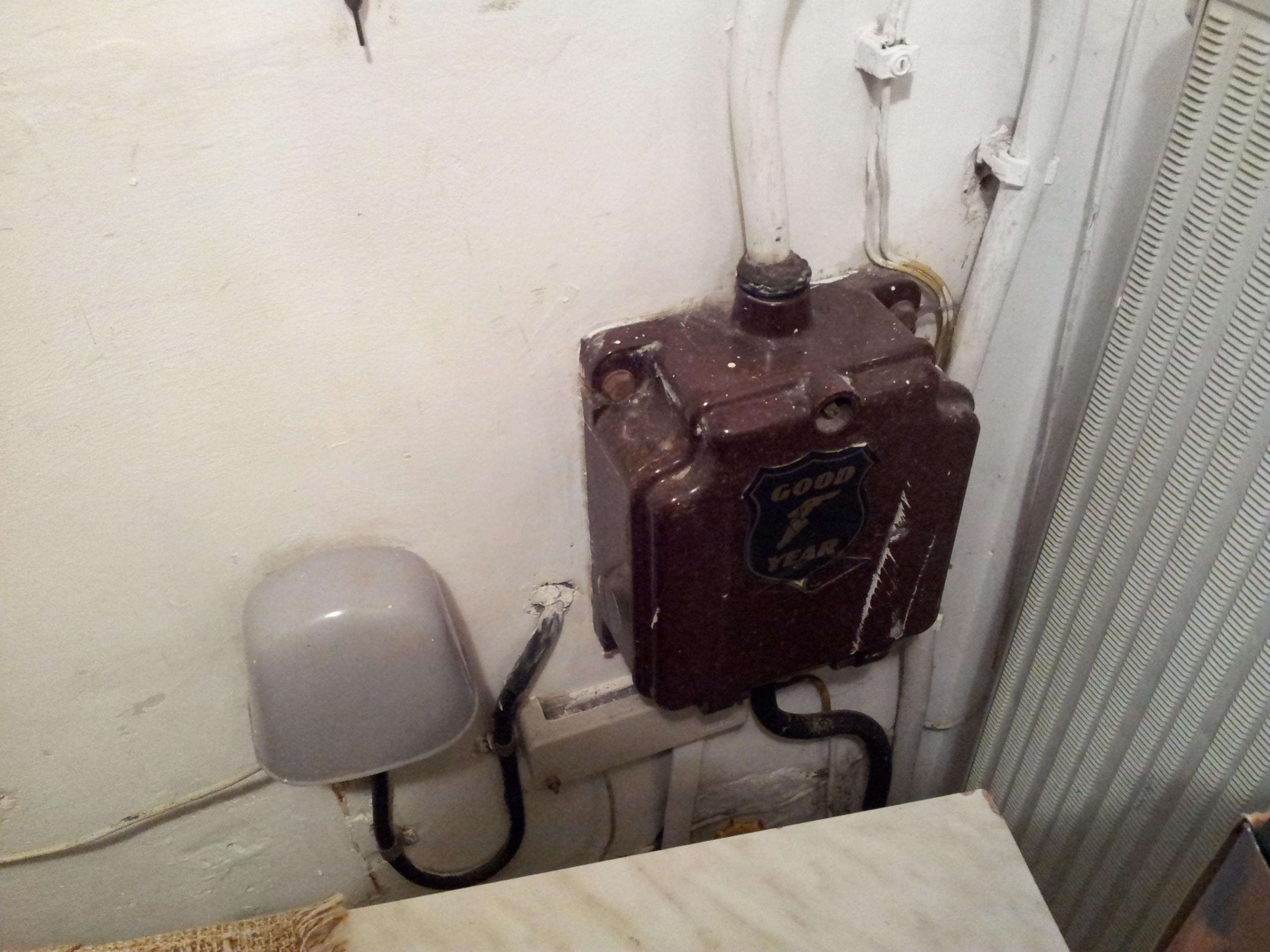

Im Keller direkt neben der APL kommt das Hauptstromkabel von der Strasse ins Haus, mündet in einem keramikartigen Kasten mit drei 64 Ampere-Sicherungen, dessen Leitungen weiter zum regulären Sicherungskasten laufen. Die Sicherungen in diesem Keramikkasten waren von 1975 und es ist nie etwas passiert - bis gestern: da hat ein Installateur (kein Elektriker) durch seine Unvorsichtigkeit einen Kurzschluss ausgelöst und zwei von den alten 64er Sicherungen sind durchgeknallt.
Daraufhin kam ein Elektriker vom RWE vorbei und baute dort neue Sicherungen ein. Nun Meine Frage: Dieser keramikartige Kasten hängt ca. 30cm neben der APL, an die die Fritzbox über eine TAE Leitung angeschlossen ist.
Kann es sein, dass die neuen Sicherungen so derart beschi**en geschirmt sind, dass deren elektromagnetisches Feld die Telefon- bzw. DSL-Verbindung negativ beeinträchtigt?
Ich weiß, dass das verrückt klingt, aber es wurde wirklich sonst gar nichts verändert und vorgestern Abend war noch alles normal. Genau seit gestern, seitdem diese neuen Sicherungen da drin sind ist die Leitung derart gestört...
Das Problem ist, dass man diese Netzsicherungen (ich glaube so hat sie der Elektriker genannt) nicht mal eben so zum testen wieder entfernen kann.
So triviale Sachen, wie z.B. Firmware aktualisieren oder Box vom Strom trennen etc. habe ich schon alles durch. Hat nichts geholfen.
Anbei findet Ihr ein Foto von der APL und dieser "Keramikbox".

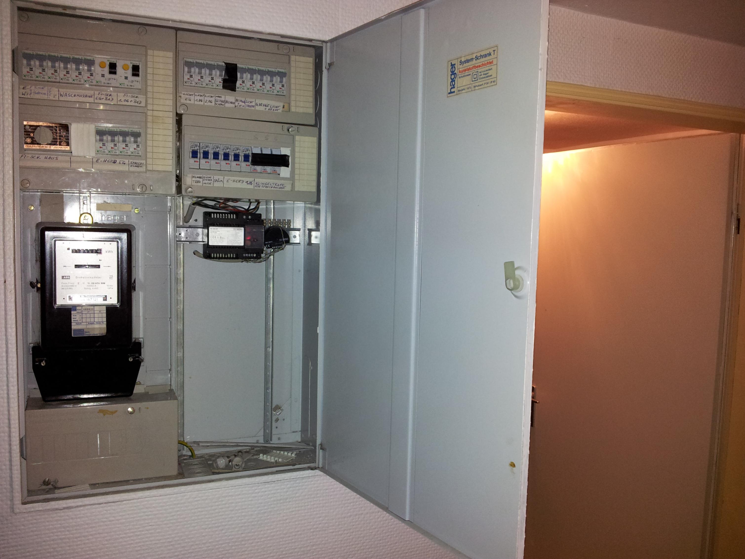

Hier muss wegen Wasserschäden draußen im Garten 'ne Pumpe installiert werden, die ihre eigene Sicherung im Sicherungskasten bekommen soll. Während der Installateur (der Herr, der kein Elektriker ist) diese Sicherung montiert hat (FI-Schalter war aktiviert, also Strom war im ganzen Haus da), ist er - ich versuche es zu zitieren - "ausversehen mit dem Draht an 'ne andere Phase gekommen". Den Knall hab ich bis ins 1. OG gehört, da wo ich wohne.
Jetzt aber war nur der Keller und das Erdgeschoss ohne Strom; das 1. OG (wo auch die Fritzbox steht) war weiterhin mit Strom versorgt. Als der Installateur plötzlich gemerkt hat, dass etwas schief gelaufen ist hat er nur im Treppenhaus zu meiner Mutter gesagt "Frau soundso, ich muss den Strom abschalten" und peng hatte er den FI Schalter deaktiviert - somit auch die Fritzbox im Betrieb abgewürgt.
Anbei siehst Du / seht Ihr ein Bild vom normalen Sicherungkasten, an dem das kleine Malheur des Installateurs passiert ist und im Raum rechts daneben, wo das Licht brennt, hängt dieser Keramikkasten.

aber Sicherungen können keine Fritzbox stören

also in diesem Kasten sind die NH-Sicherungen des Hauses, wie du ja schon gesagt hast. Diese "Panzersicherung" haben wir auch im Haus, ebenfalls neben der Telefonleitung. Vor ein paar Monaten war da die Sicherung auch rausgeballert, gab Neue. Allerdings haben wir nur 10k DSL und das auch erst seit 2 Jahren, also konnte ich da nicht wirklich sehen ob sich da was verändert hat.
Google Suche mit "Störung NH-Sicherung Telefon/DSL" oder Ähnlichem gab keine Ergebnisse.
Ich muss aber sagen das ich das stark bezweifel, dass das Ding irgendwelche Auswirkungen hat. Letztlich liegen Strom und Telefon ja beim Bau eines Hauses häufig zusammen und liegen somit auch nebeneinander.

naja das man Daten/Telefonleitungen nicht direkt meterlang parallel nebeneinander führen soll weis eigentlich jedes Kind (Werkunterricht Hauptschule)... zumindest aber jeder Elektriker der was taugt :evillol: ... Die Sicherung selber stören jedenfalls ned ...
aber bei nem Kurzschluß ... oder auch beim wiedereinschalten durch "Spannungsspitzen" kann die Box sehr wohl Schaden genommen haben ... wenn ne Sicherung fliegt, sollte man eigentlich erst alle abschaltbaren Verbraucher auch wirklich ausschalten bevor man die wieder reindrückt ... gerade Stecker/ Schaltnetzteile wenn die alle gleichzeitig wieder anlaufen wollen, verursachen so manchen Müll auf der Leitung!
Kannst du selber testen nimm ne Mehrfachsteckdose nimm genug Steckernetzteile mach die Sicherung raus und drücks sie wieder rein, irgendwann hast den Punkt wo alleine durch den Anlaufstrom die Sicherung grad wieder rausfliegt. (also ohne das du an die Lastgrenze kommst)

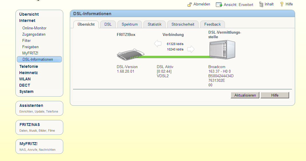

Kann man eigentlich aufgrund der "Versionsnummer" der Vermittlungsstelle auf dem Screenshot eine Aussage darüber machen, ob diese Vectoring-fähig ist?
