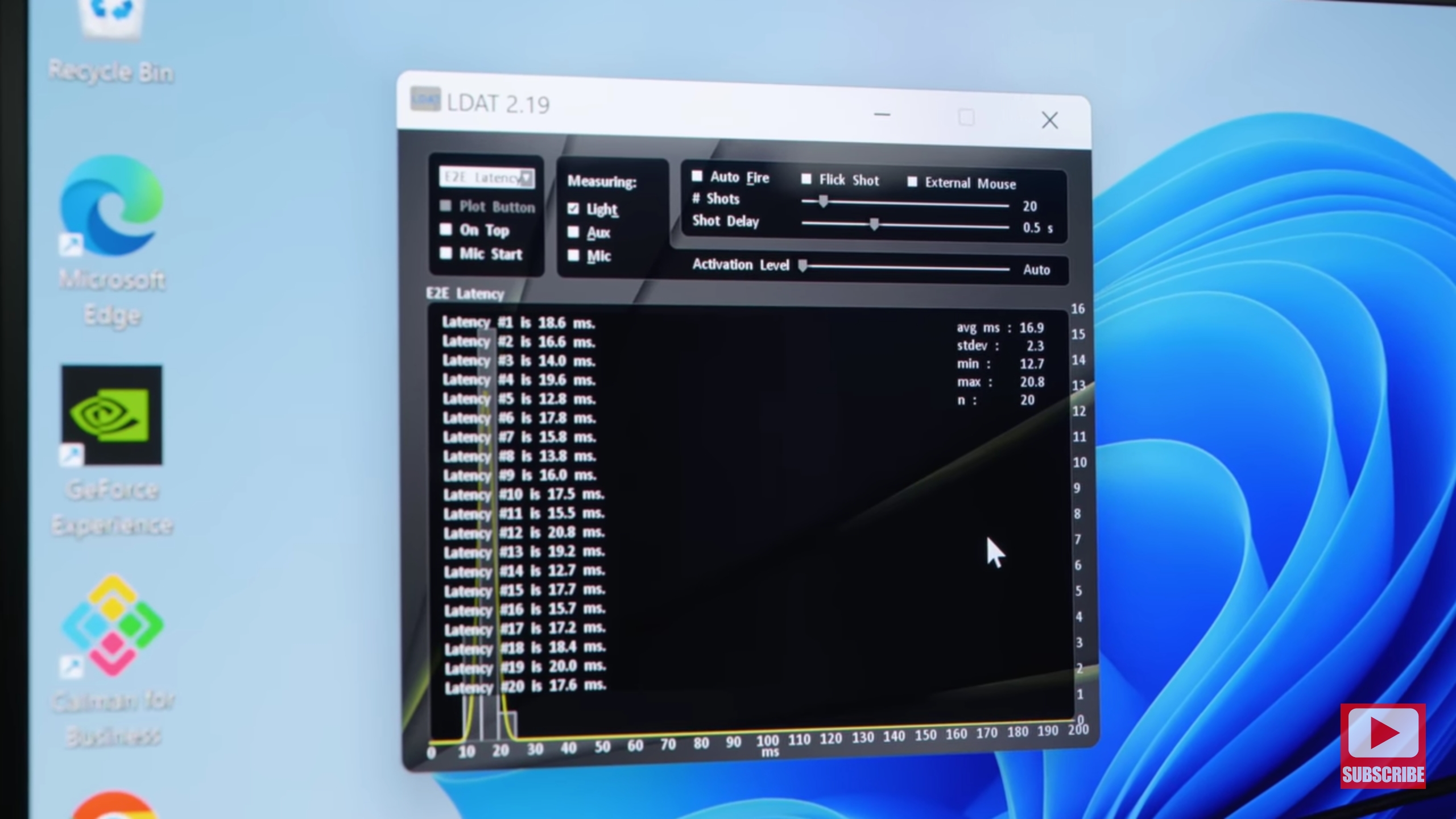

In diesem Video
wurde ab 9:56 die ldat Messung durchgeführt und ergab einen Inputlag von ca. 20ms, während beispielsweise mit dem lg oled etwa 40ms gemessen wurden.
Auch die Liste von cb https://www.computerbase.de/artikel/monitore/corsair-xeneon-32uhd144-gaming-monitor-test.81504/ weist min. ca. 40ms für das Gesamtsystem mit externem Monitor aus, allerdings kommt leider noch kein LDAT zum Einsatz.
Nur durch das 240hz Panel lassen sich die 20ms weniger auch nicht erklären, denn selbst wenn man den InputLag des oled tvs idealisiert wegdächte, wäre man eher bei ca. 30ms Gesamtlatenz und auch das 240hz amoled display wird nicht nur 0-1ms Lag ausmachen.
Könnte es sein, dass Notebooks durch die interne Anbindung bedingt tatsächlich im Vorteil ggü. Desktop PCs mit extern angeschlossenem Monitor sein können und wenn ja, warum?

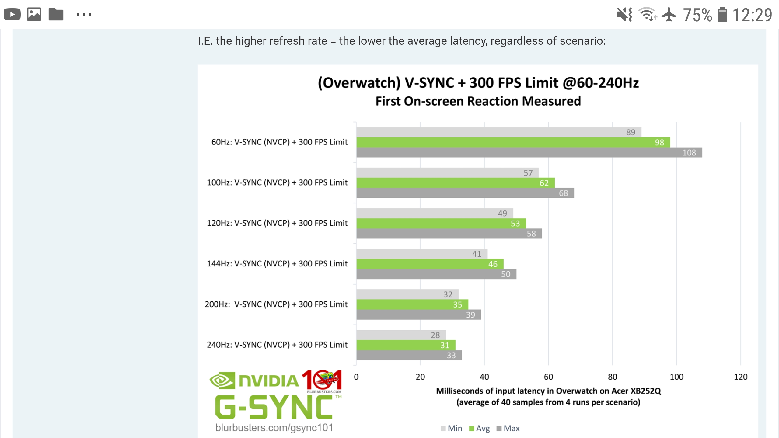

Hier wurde das Thema Latenz 240hz vs. 120 Hz auch behandelt und es scheint auch hier 20ms, statt der rechnerisch sich ergebenden 4ms (differenz 240hz = 8ms zu 120Hz=4ms) auszumachen.
https://forums.blurbusters.com/viewtopic.php?t=12617
So wirklich verstanden habe ich die Begründung aber nicht:
AS I explained in my previous reply, ~8.3ms is a single refresh cycle out of the 120 that occur every second at 120Hz, so if you're testing even a single click using a high speed camera, just one sample will contain more than one of those cycles at that refresh rate.
Thus, the
averaged latency at 240Hz over a period of scanout cycles is going to be much lower than 120Hz, even if all the other factors in the test beside the max refresh rate are equal, due to the fact that each scanout cycle scans in each rendered frame faster (regardless of framerate), and there are 120 more of those scanout cycles at 240Hz occurring each second
Also im Ansatz schon, aber nicht wieso sich so 20ms Unterschied erklären lassen
