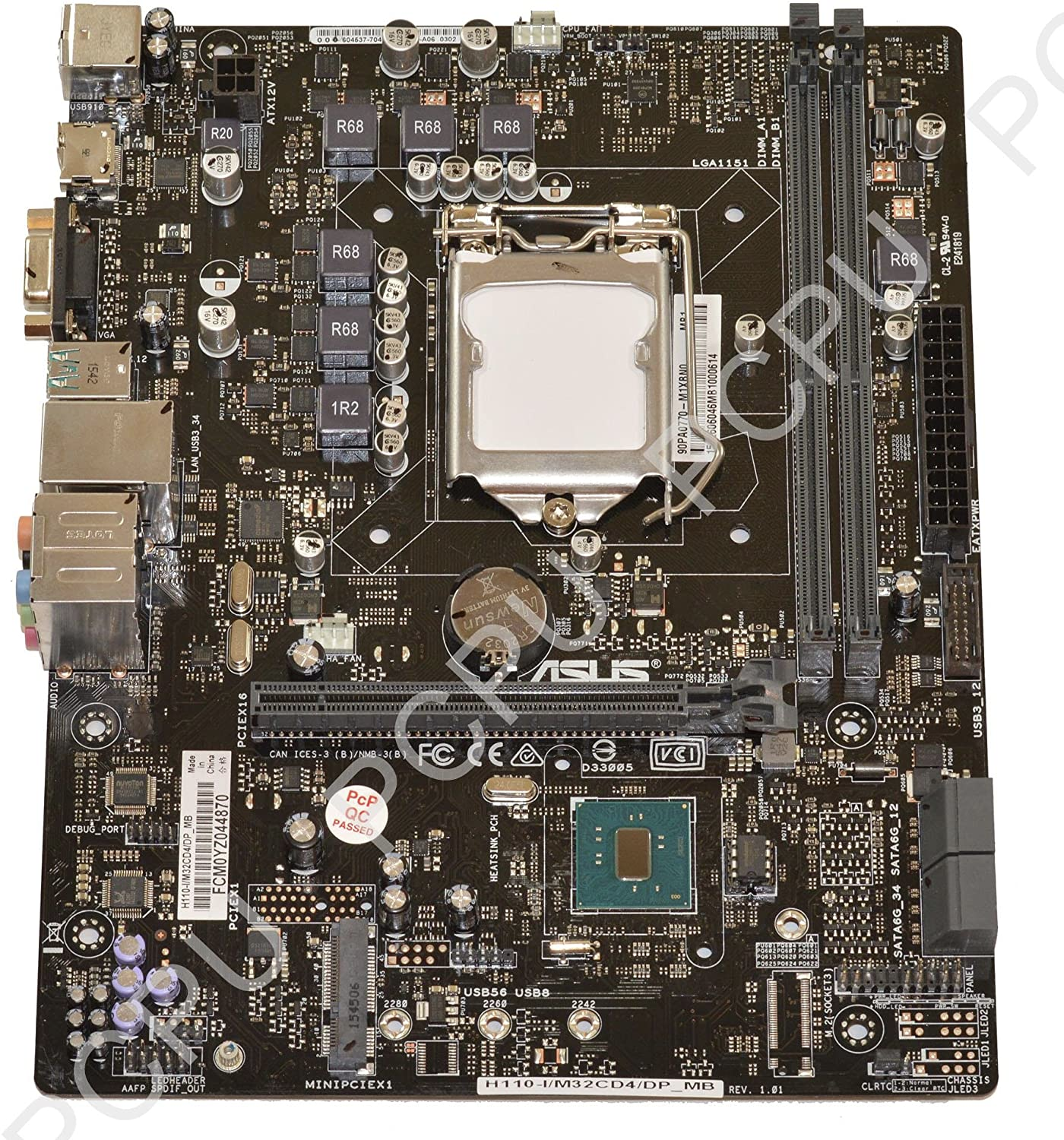

Hi leute,
Ein Freund von mir hat mir eine Grafikkarte vorbeigebracht. Es ist die GeForce(Nvidia) RTX 2060 Super Windforce 8G. Ich kenne mich wirklich mit technischem nicht aus. Aber ich kann euch sagen was so die Informationen des Motherboards beinhalten. Hoffe jemand kann mir sagen ob es möglich sit ^^''. Also Mainboard Hersteller: ASUSTek Computer INC. Produkt: M32CD. Danke im vorraus ^^.
Kompatibel sicherlich, da ein PCIe 3.0 x16 Slot vorhanden ist, geht da jede PCIe Grafikkarte.
Ob das Netzteil reicht und genug Platz im Gehäuse ist, ist ne andere Frage.

Müsste damit möglich sein, wenn es von den Abmessungen und dem Netzteil (500W ?) her passt.
Asus M32CD Intel Desktop Motherboard s115X 90PA0770-M1XBN0

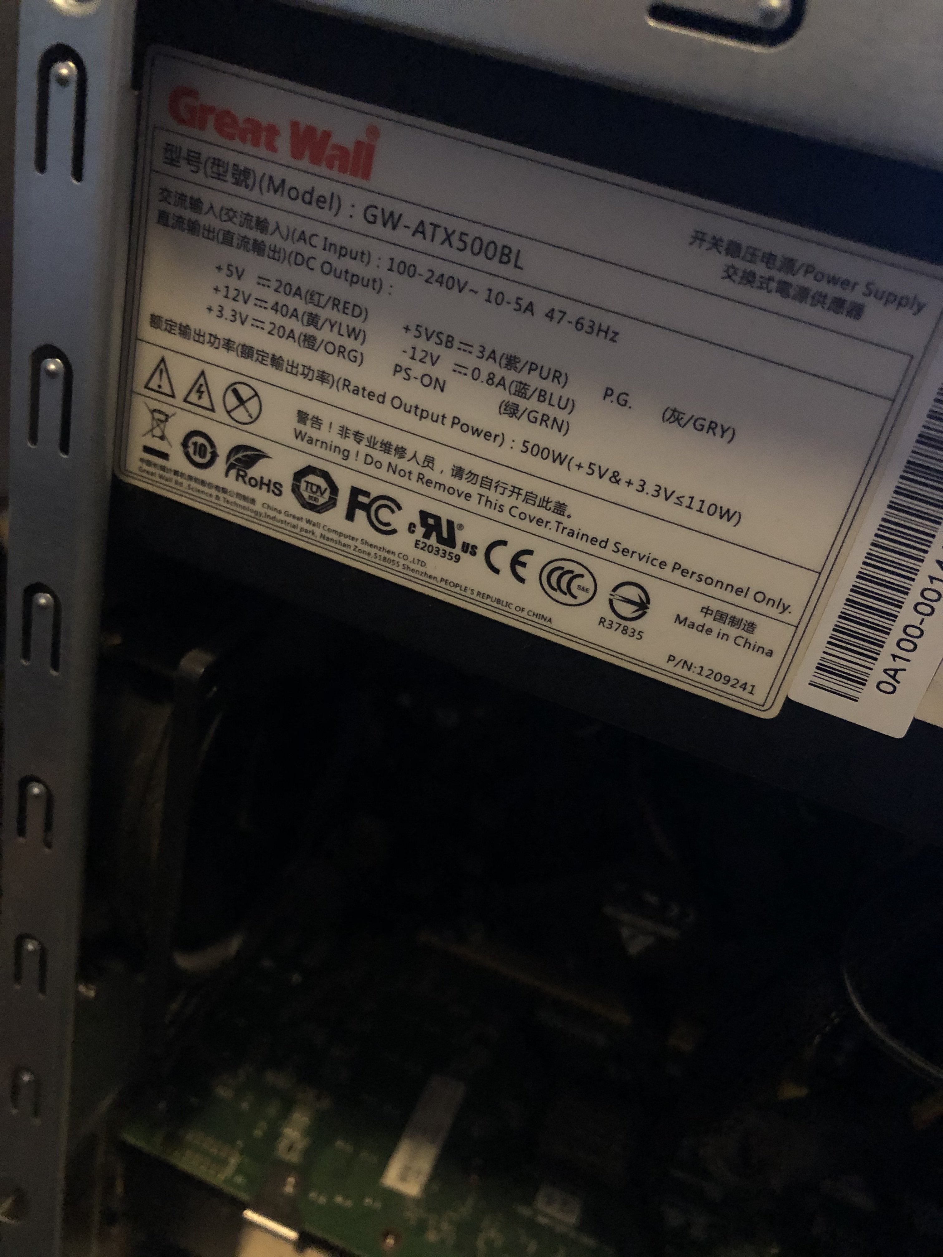

Also Hauro da steht minimum requirement 550 W or greater system power supply und bisy ja das Gehäuse ist groß genug. Also soll ich den mal anschließen? Ich habe die alte immer früher rausgenommen und sauber gemacht also keine angst haha.
Was steht denn am Netzteil welches in deinem PC verbaut ist oben? 200 W, 300 W oder 500 W?
Das eingebaute Netzteil ist entscheidend. Es reichen 500W solange es kein China-Böller - billig No-Name - ist:
Das ist leider nicht korrekt. Gerade viele OEM-Boards (selbst wenige Jahre alt) haben keinen vollständigen UEFI-Loader im BIOS implementiert. Dort laufen Grafikkarten der aktuellen Generationen nicht, es sei denn der Grafikkartenhersteller hat extra eine Legacy-/CSM-Unterstützung mit extra Chip auf seinem Grafikkartenmodell verbaut (was sehr wenige haben).

Also es ist China Böller aber hoffentlich nicht eine Schrottchina Marke...
Das ist ein PC der recht aktuelle Hardware hat mit dem Sockel 1151v1 und mit vorinstallierten win10, da gibt es ein komplettes UEFI, was die Voraussetzung für win10 ist bei OEM PCs.
