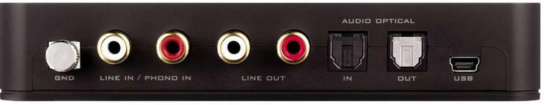

Bild Soundkarte:

Die externe Soundkarte wird per USB angeschlossen und dort wiederum wird der 6,3mm Kopfhörer angeschlossen.
