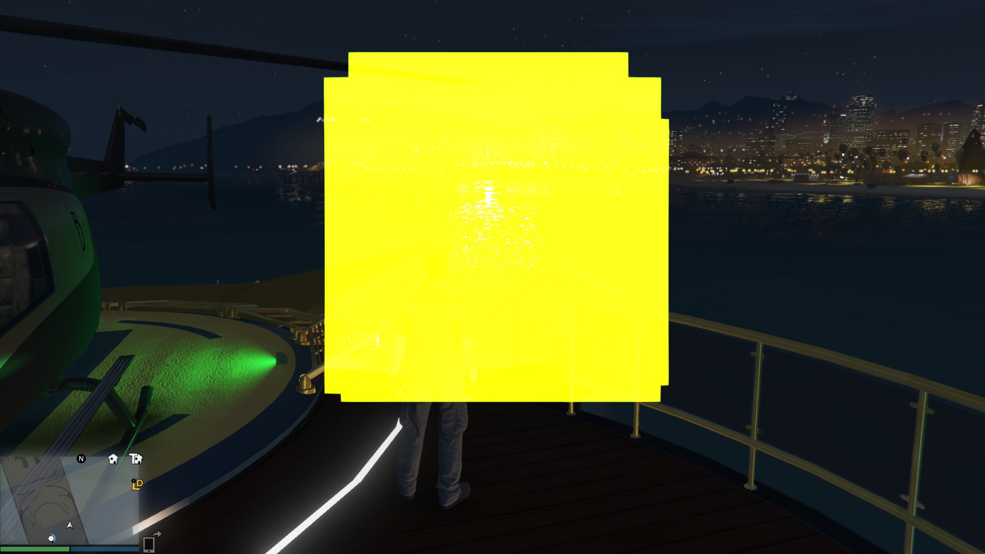

Hallo zusammen!
Ich habe n kleines Grafikproblem bei GTA V, allerdings nur am Pier wo das Riesenrad steht. (Bild 1)

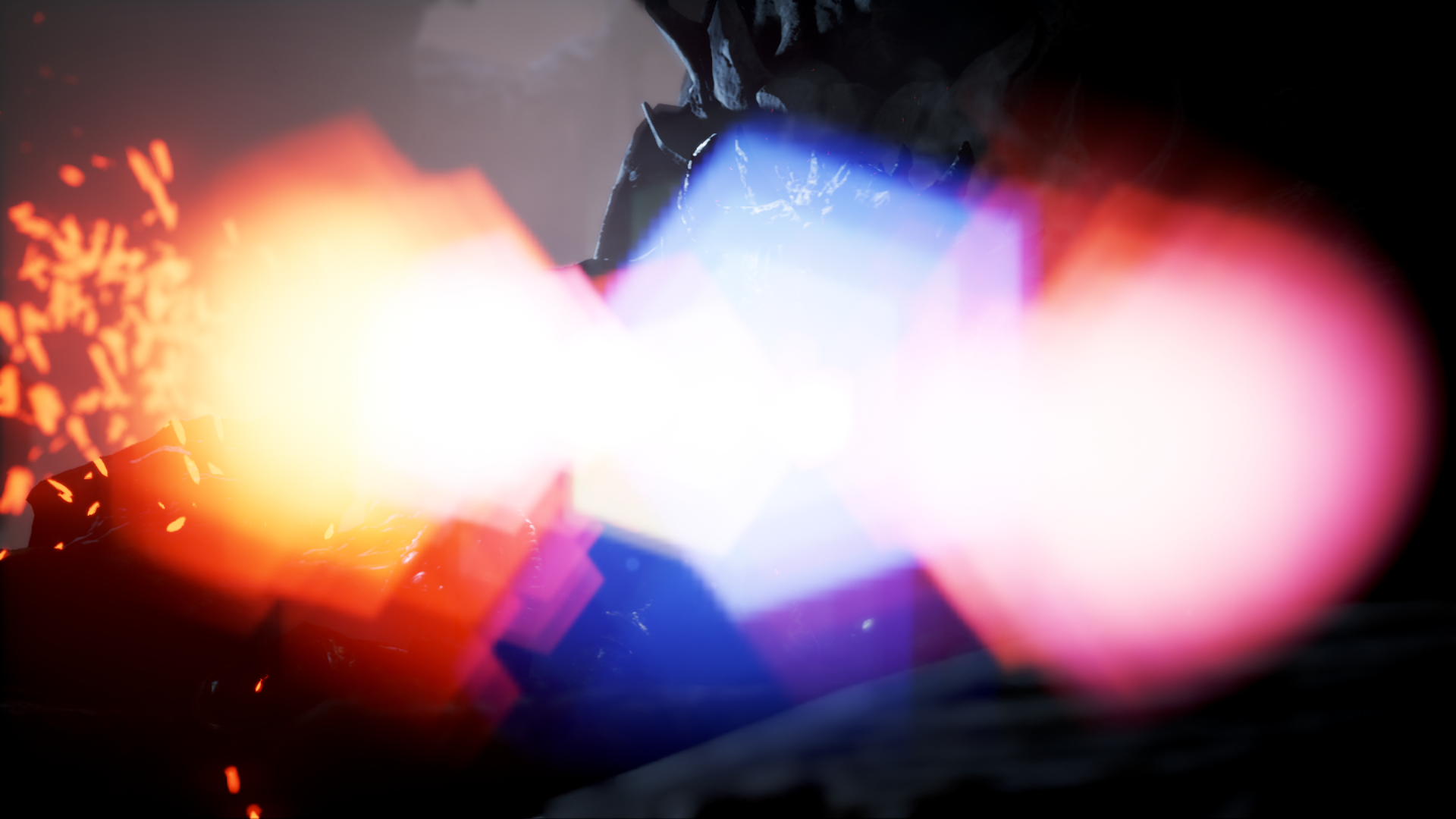

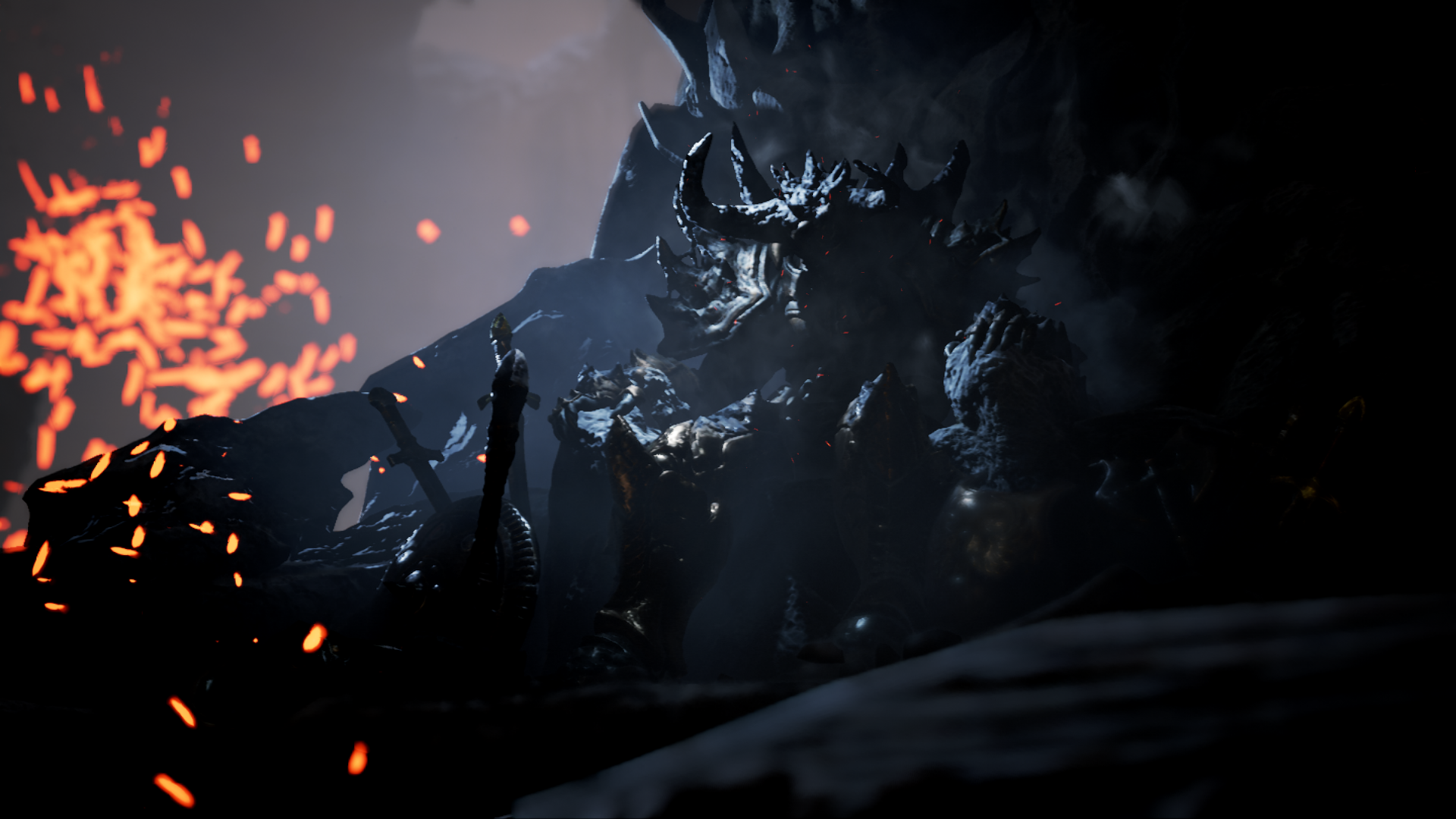

Hatte mir zuerst nichts dabei gedacht, dachte nur, das es vllt n fehler seitens GTA ist, aber nun habe ich mal die Unreal 4 Techdemo mit DirectX 12 ausprobiert. Habe es erst normal durchlaufen lassen und hatte auch dort, bei manchen Effekten diese Kästchen. (Bild 2) Bei DirectX 12 nicht. (Bild 3) Liegt es vllt an VSync? Denn bei der Techdemo ist die Verknüpfung "DX12 & NO VSYNC", also starte ich das denke ich mal ohne VSync. Weis sonst nicht was das sonst sein könnte und darum hoffe ich auf eure Hilfe :)
Habe eine GTX 750 SC 2GB und die Treiber sind aktuell.
Danke im vorraus!

Wenn man - insbesondere bei etwas älteren Grafikkarten - von "Kästchen" im Bild spricht, geht man eigentlich immer von Fehlern im VRAM aus (das sieht dann aber eher so aus: http://i.imgur.com/fXSh3.png). Hier sieht es nicht nach einem VRAM-Problem aus. Seit wann besteht dass Problem denn? Schon die Temperaturen von der Grafikkarte überprüft? Letztlich sieht es aber für mich mehr nach einem Bug von Spiel und/oder Treiber (bzw. deren Zusammenspiel) aus, was auch gut zu der Geschichte passt, dass unter DX12 keine Fehler zu sehen sind.
Das Problem ist mir bei GTA vor ca 3-4 Monaten aufgefallen. Allerdings ist das Problem nur bei GTA V und der TechDemo aufgetaucht, nirgends sonst bisher. Treiber hatte ich auch schon mehrmals neuinstalliert, keine Veränderung.
Danke schonmal für deine Antwort :)
