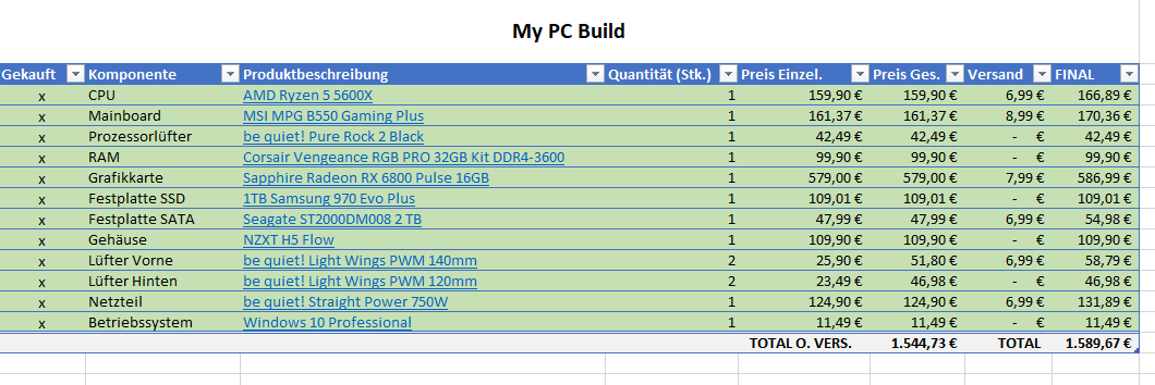

Hallo liebe Community,
ich habe mir vor einigen Tagen meinen ersten eigenen PC zusammengestellt und auch zusammengebaut.
Beim an- und ausschalten fallem mir jedoch rasselnde Geräusche auf. Da sich das rasseln für mich "static" anhört, dachte ich, dass mögli. das Netzteil die Ursache ist. Bekannte meinten, dass es auch die HDD sein könnte.
Anbei ein Video mit dem besagten Geräusch beim auschalten sowie eine Hardware-Übersicht.
Ziemlich genau bei sec 2-3 zu hören.

Danke für alle Rückmeldungen! Ihr hattet recht, das Geräusch kommt von der HDD.
Ich nehme an, dass das dann in dem Fall ganz Normal ist und ich mir keinerlei Gedanken machen muss.
