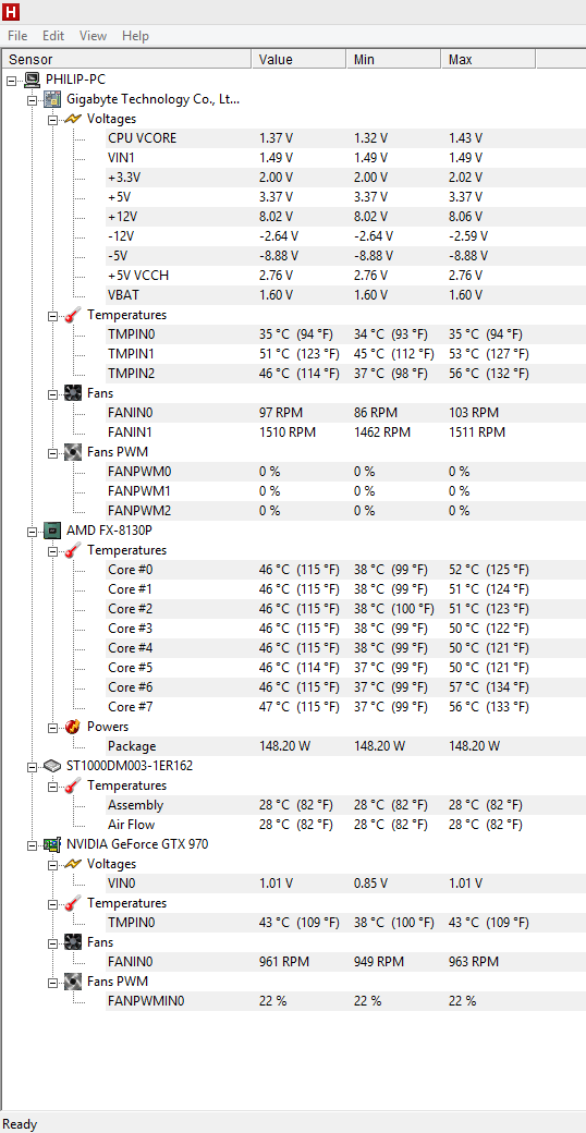

Meiner Temperatur gehts eigentlich soweit gut: wbTp3ZR.png
Hatte grade ein Spiel laufen, wo genannter Effekt auftritt.
Gruß!
