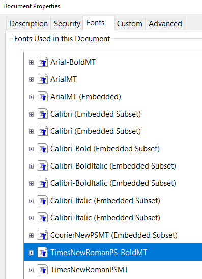

Sind die Schriftarten in das PDF eingebettet? Kann man normalerweise irgendwo in den Eigenschaften sehen, je nach Viewer natürlich unterschiedlich.
Falls Schriften nicht eingebettet: Sind die erforderlichen Schriften in Windows installiert?

SmooTwo schrieb:
Reicht dir das so?
Nö, da es drauf ankommt, ob die Schriften im PDF eingebettet sind oder nicht.
Mal ein Beispiel aus Adobe Reader:
manche Schriften in dem PDF sind embedded, manche nicht.
Für nicht eingebettete Schriften versucht Adobe Reader, möglichst passende Schriften zu nehmen. Wenn in der "passenden" Schrift keine kursiven Zeichen vorgesehen sind, wird halt nichts angezeigt.
