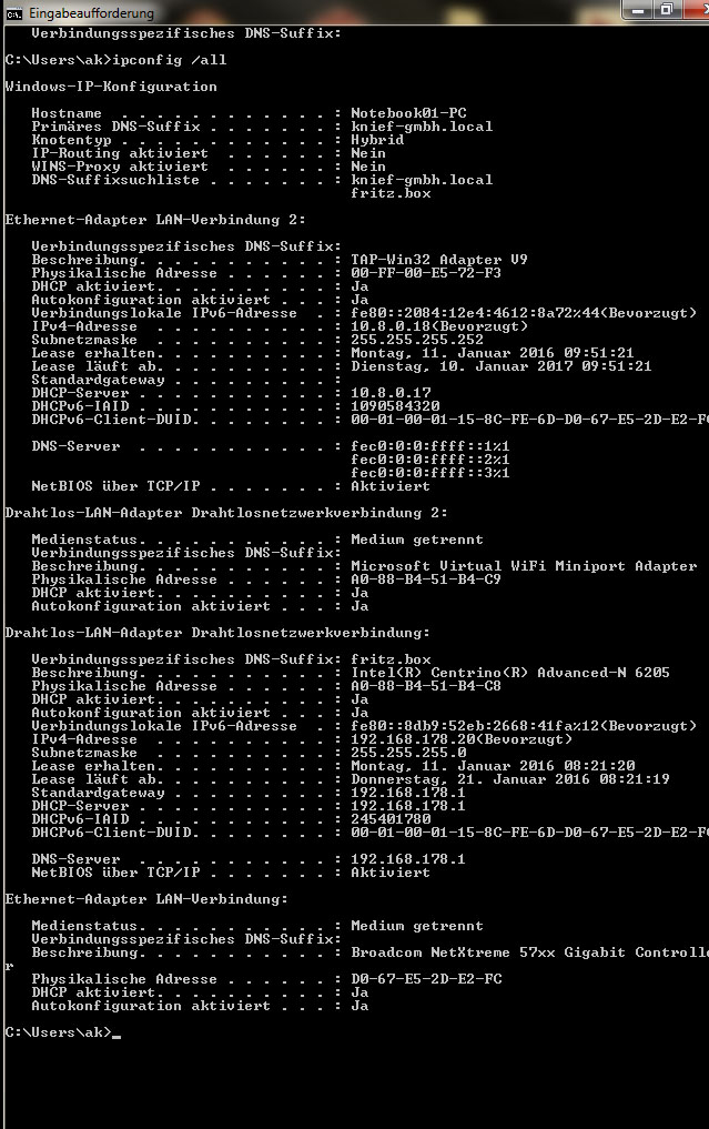

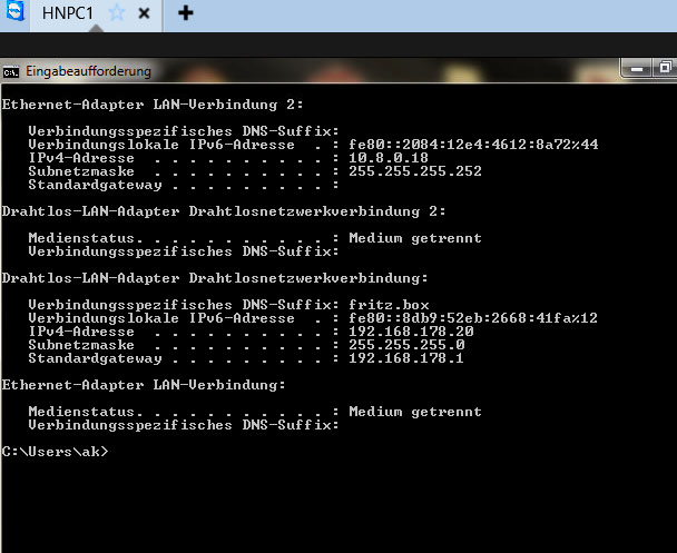

@TE: Bitte poste hier mal Screenshots von 'ipconfig /all' und 'route print' vom Client-Notebook/PC, mit dem du dich verbindest - jeweils einmal via Hotspot und Router. Sonst kann man fast nur raten...

komme nicht ins lan
im anhang der screen vom client
Fehlt auch noch.. Wer nicht will, der hat schon..
