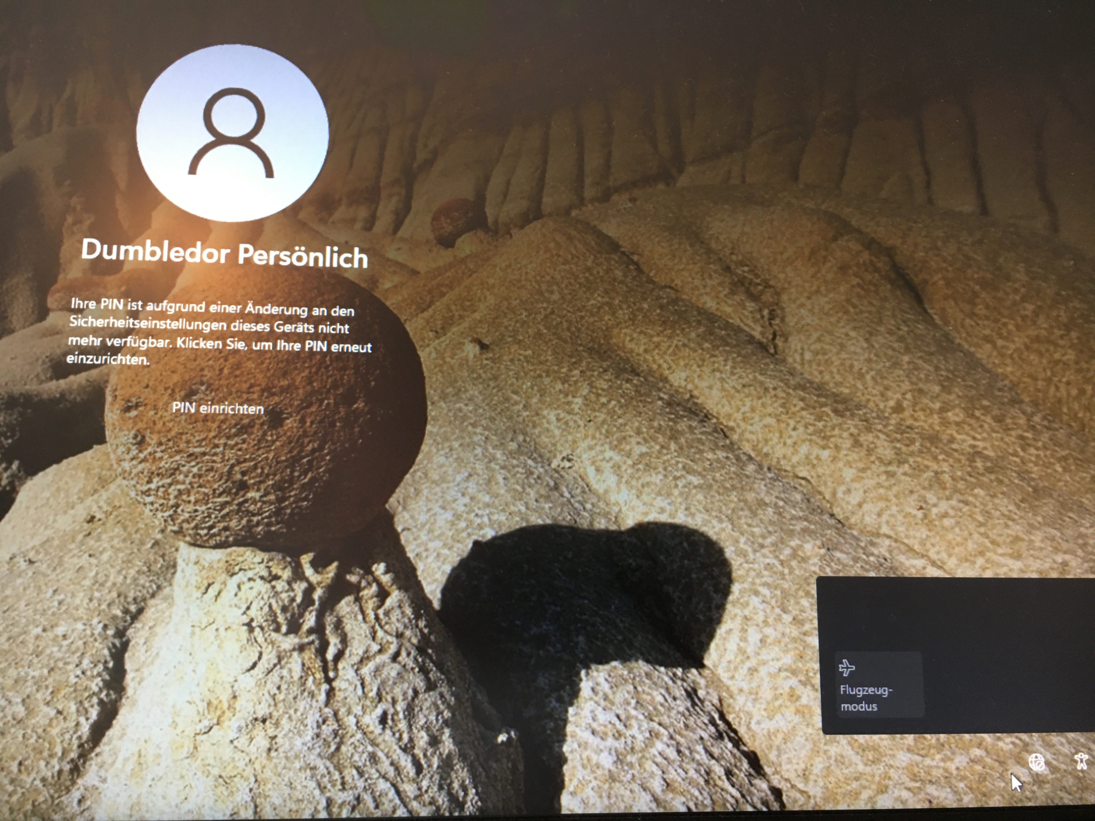

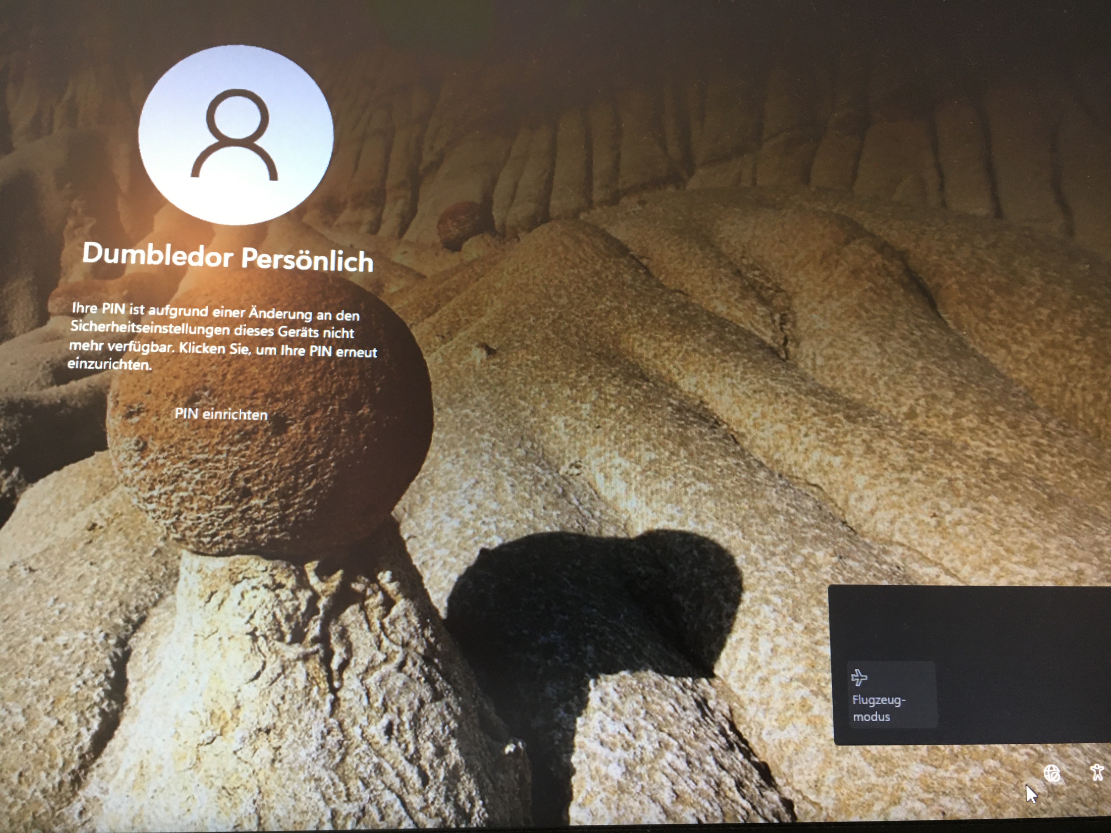

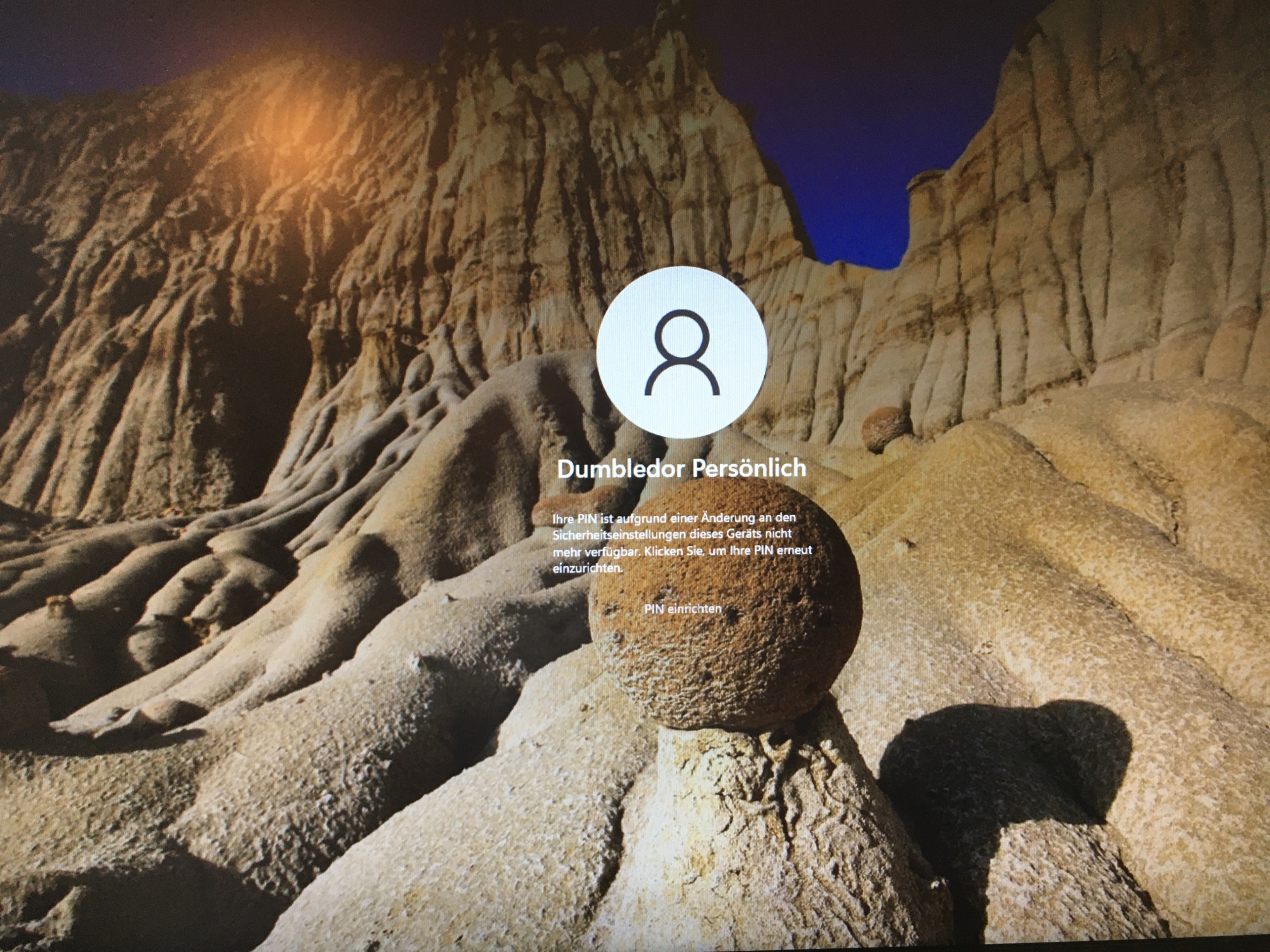

Hi Leute,
habe hier ein kleines Problem.

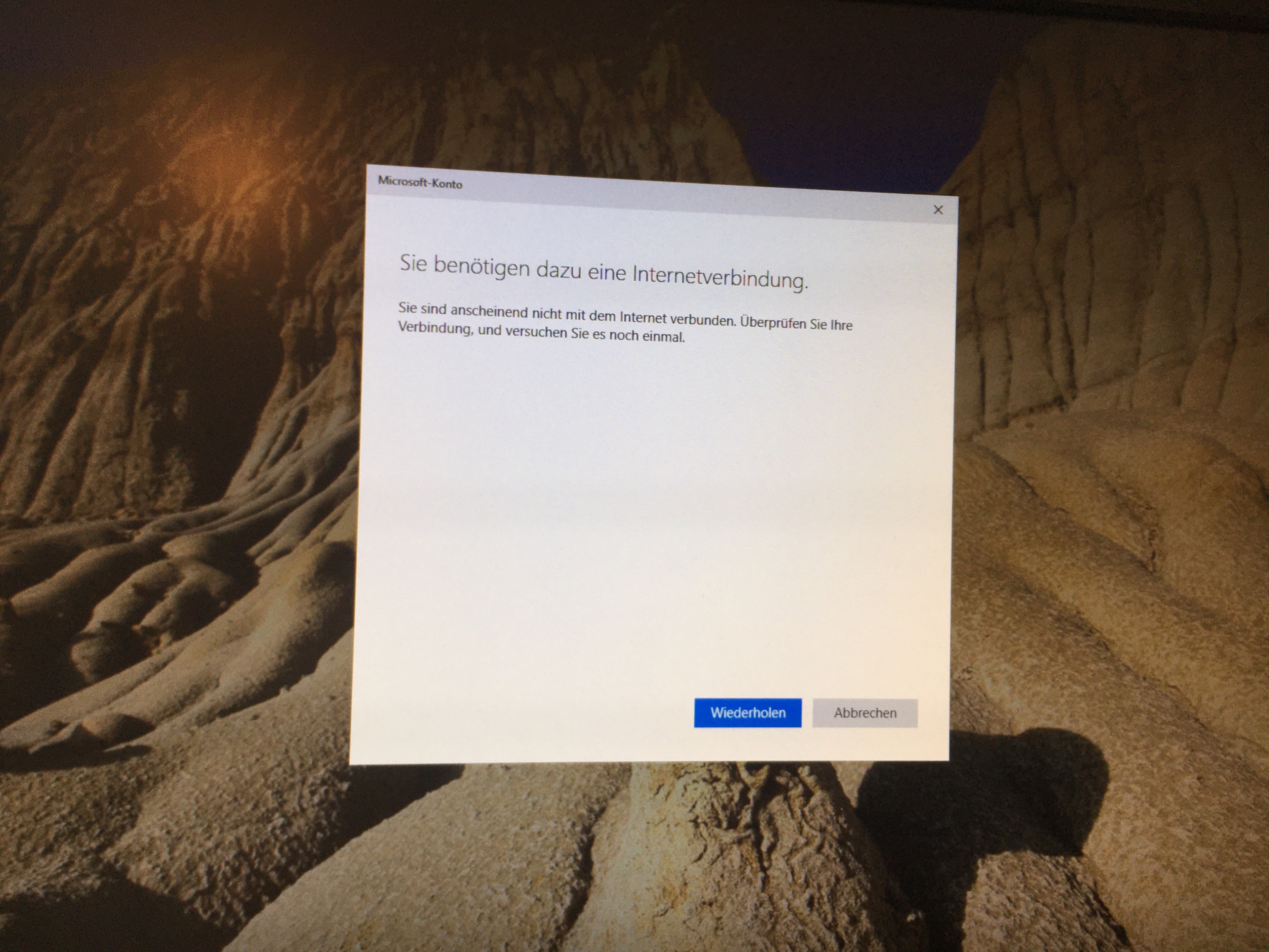

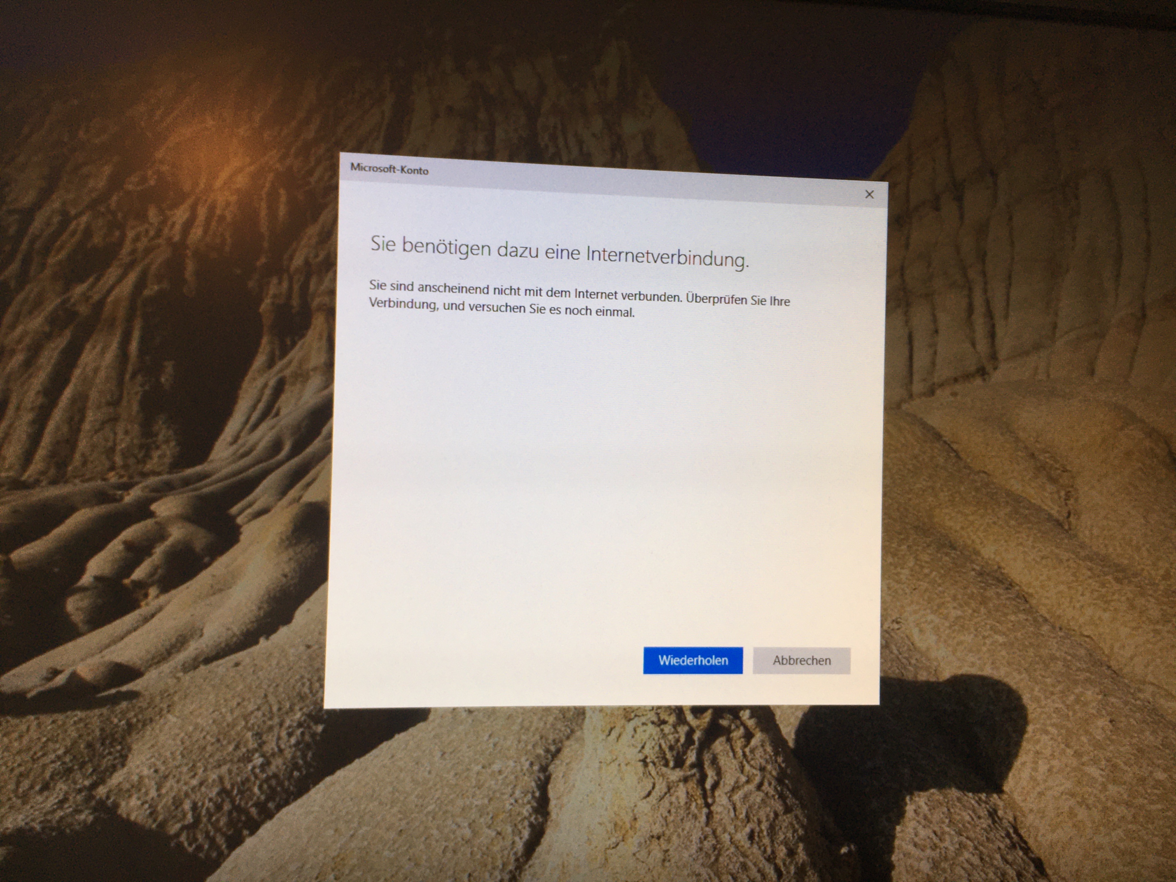

Ich habe mir einen brandneuen pc zusammengebaut aber eine alte ssd mit Windows drauf installiert. Windows wurde normal gebootet allerdings muss ich einen neuen Pin einrichten (Siehe Fotos). Es versucht sich deshalb mit meinem Microsoft Konto zu verbinden. Da es aber noch keinen WLAN/lan Treiber installiert hat, habe ich keine Internet-Verbindung.
Würde mich über Lösungen freuen,
Liebe Grüße

Bist du gerade mit WLAN oder LAN an deinem Router angebunden? Kann ja sein, dass der WLAN-Treiber fehlt, aber ein LAN-Treiber schon von Windows mitgekommen ist.

Ich mach mal hier einen selbst Schuld Nelson Ha-Ha! Ich empfehle ein lokales Konto ohne irgendwelche PIN-Abkürzungen, die mit der Hardware (TPM) verbandelt werden. Das ist nämlich der Grund für die Meldung.
Aber ich bin kein kompletter Fiesling, daher hier die Lösung vom Inder aus der Nachbarschaft:
Reaktionen: DevD2016, Sebbi und autopilot

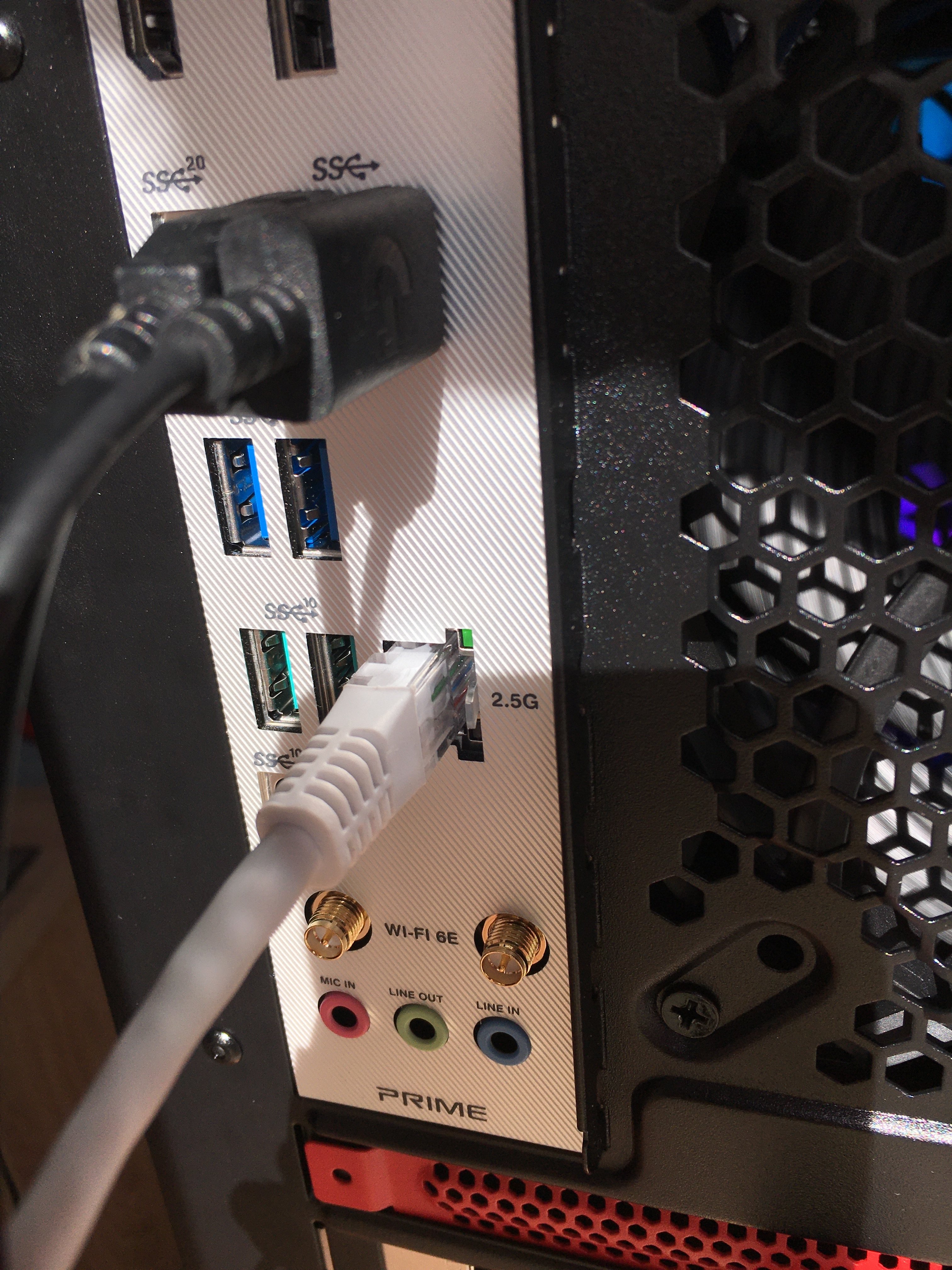

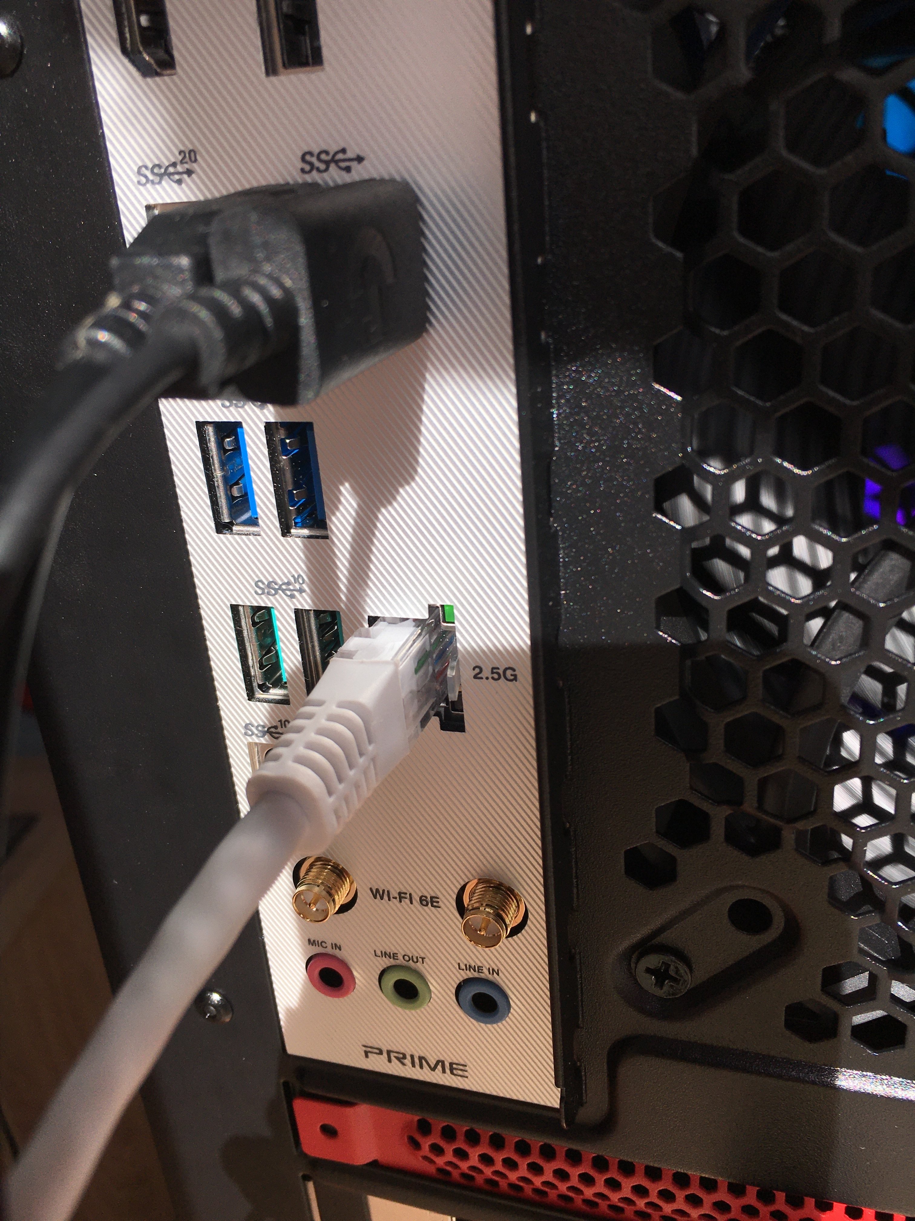

Für die die schreiben das es mit lan funktionieren müsste: das hab ich am Anfang auch gedacht aber der pc ist mit lan verbunden und eine Lampe blinkt auch grün
Wenn es neue Komponenten sind - kann es auch sein das dein Router den neuen Rechner nicht kennt und dadurch den Internet zugriff verweigert ... evtl. im Router noch freigeben ...
Ein Asus Prime Board ist nicht exotisch - und Windows hat dafür auf die Treiber mit dabei ...
@qiller danke vielmals, das hat wunderbar funktioniert.
Danke an alle die mir geholfen haben oder es versucht haben 😀
