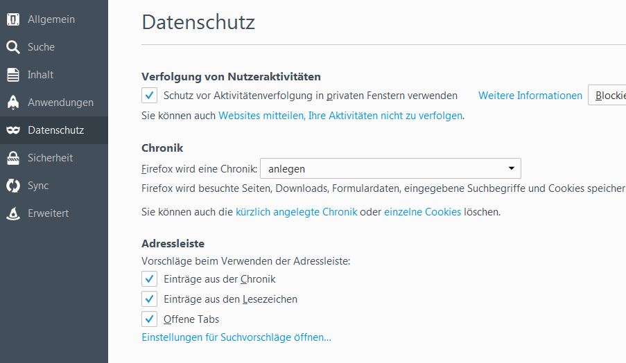

Hier die Lösung: Nimm einen alten Internet-Explorer. Oder bei Firefox den Haken verfolgen rausnehmen. Dann geht es das Webinterface bei alten Speedports anzuzeigen.
