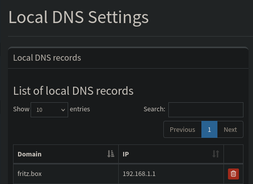

Ist die FritzBox als Local DNS Record im Pi-Hole eingetragen?
Settings>Local DNS Records (bei mir aus Legacy Gründen noch ..1.1)
Edit: Das hilft nur für das ursprüngliche Problem, also wenn dann die IP Verteilung wieder funktioniert.
Genau so habe ich es getan. Seit Jahren wenig Probleme mit der Kombination.
