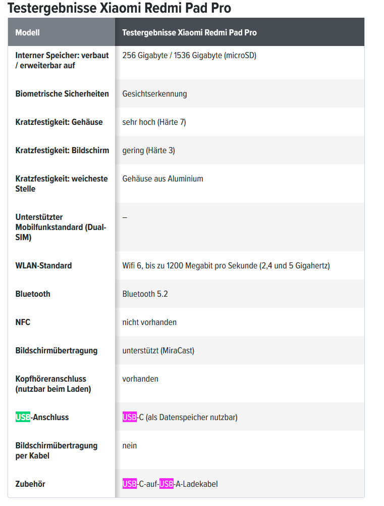

Er sagt: das Tablet ist ein Xiaomi Readmi Pad Pro.
Bildschirmübertragung per Kabel - Nein!

Die Bildschirmübertragung via Miracast (da Android) scheint möglich zu sein.
Ich las allerdings auch, dass dies auf Kosten der Auflösung gehen würde.
