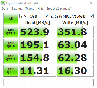

Ich hatte jetzt mal ein Temp-Netzlaufwerk auf die Boot-SSD vom Hypervisor gemacht, das ist 'ne Intel-660p 1TB.

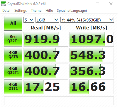

Erstmal ein CDM-Resultat über 10G: Auf dem Switch habe ich bis zu 8,3 GBit/s gesehen beim Read-Benchmark. Beim Write wird's wohl nahe an den vollen 10 Gbit/s gewesen sein.

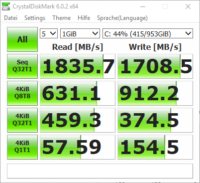

Zum Vergleich erstmal dieselbe SSD lokal:

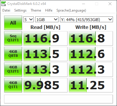

und einmal über 1G Netz:

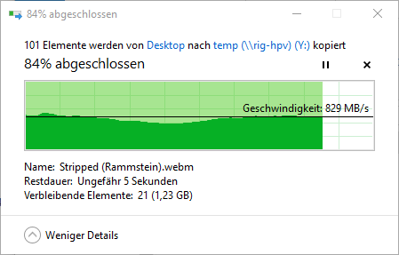

Bei einem echten Dateitransfer über 10G mit einigen Video-Dateien kam ich auf etwas über 800 MB/s. Das war ein Transfer von einer Samsung Evo 970 500GB auf die Intel 660p 1TB. Ein Transfer derselben Dateien vom Raid 0 aus 2x Crucial MX500 2TB auf die Intel 660p war ähnlich schnell.
Warum ich jetzt kein volles GB/s beim realen Transfer hatte - keine Ahnung. Möglicherweise ist auch Windows selbst die Bremse? Bei LinusTechTips hatten die mehrfach mit Problemen mit dem Betriebssystem zu kämpfen bei deren Umstieg auf 10G.
Das ist für mich jetzt auch keine Priorität - mit 800 MB/s effektiver Transfergeschwindigkeit kann ich gut leben.

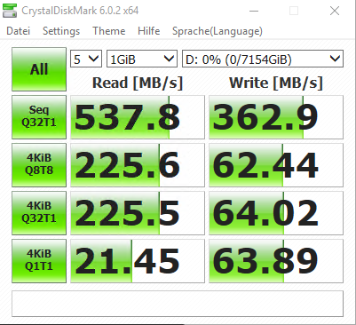

Dann noch ein paar Benches die ich vorher vom Fileserver aus mit einer 5210 ION 7.68TB gemacht hatte:
10G:

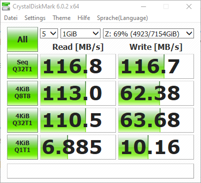

1G:
Lokal per SATA:
Interessant finde ich auch, das die Q1T1 Werte so stark ausgebremst sind - bei 10G ist nur doppelt so viel drin wie bei 1G, egal ob NVMe oder SATA SSD. An der maximalen Anzahl von Paketen die geschickt werden kann's ja dann nicht liegen, sonst würde mehr als Faktor 2 zwischen 1G und 10G liegen. Naja.
Ich hoffe das reicht um die Neugierde zu befriedigen?
