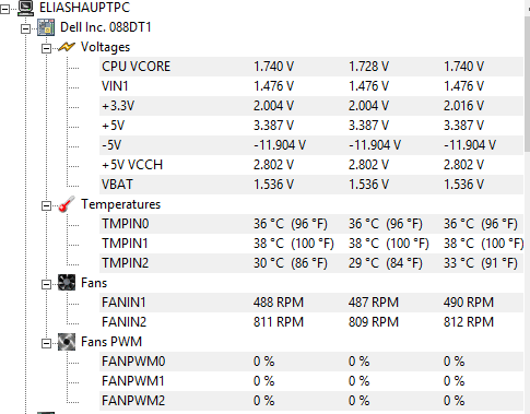

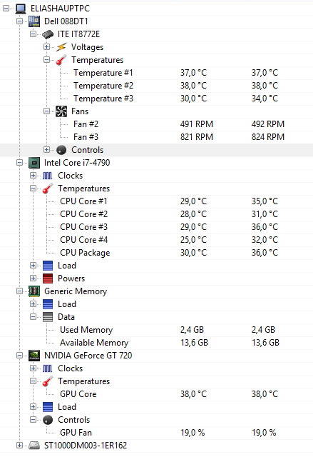

Seit einer Woche habe ich den Dell Desktop PC Inspiron 3000.

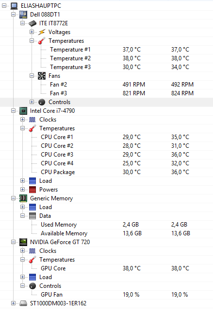

Hier die Komponenten des Komplett PC's mit den aktuellen Temperaturen von den wichtigsten Komponenten wenn ich im Internet Surfe. Die Temperaturen der Komponenten sind okay glaube ich.

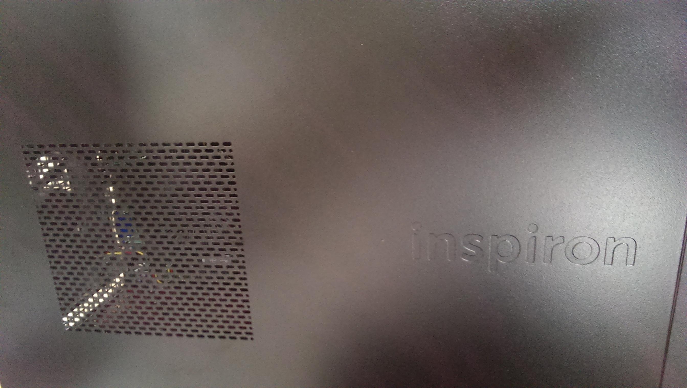

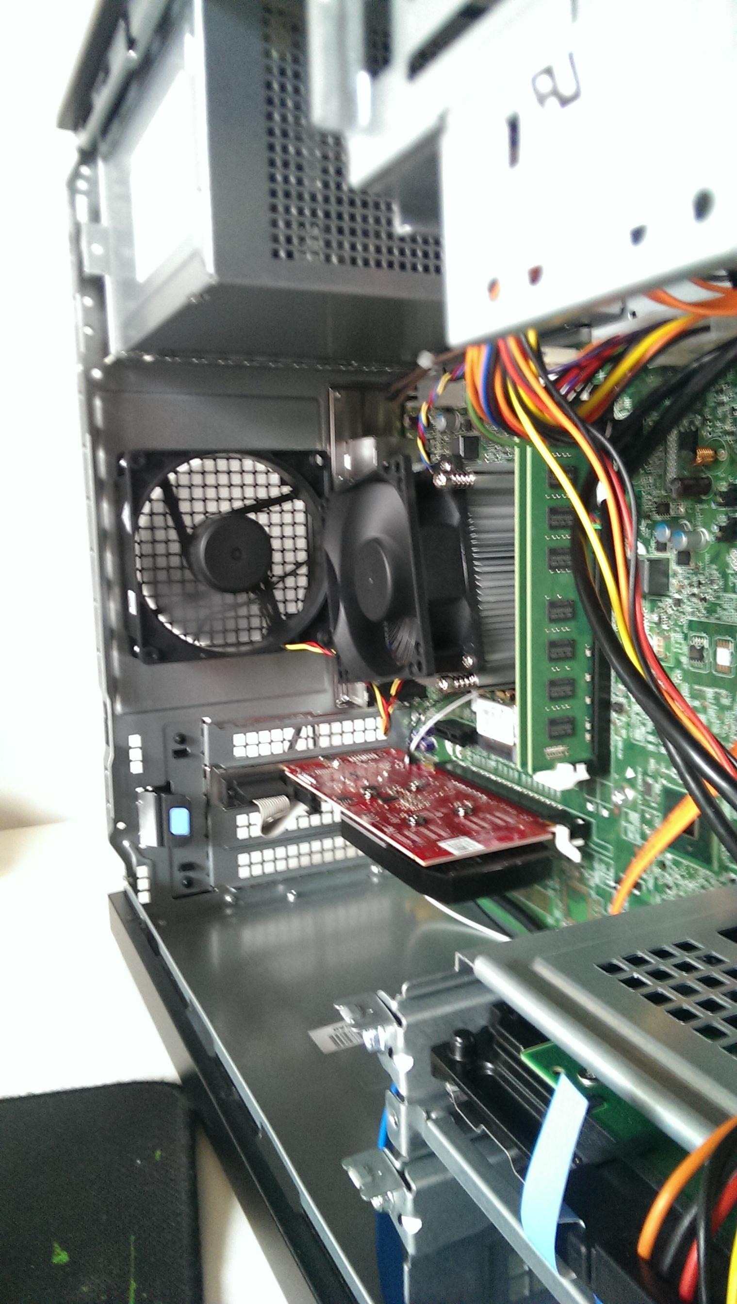

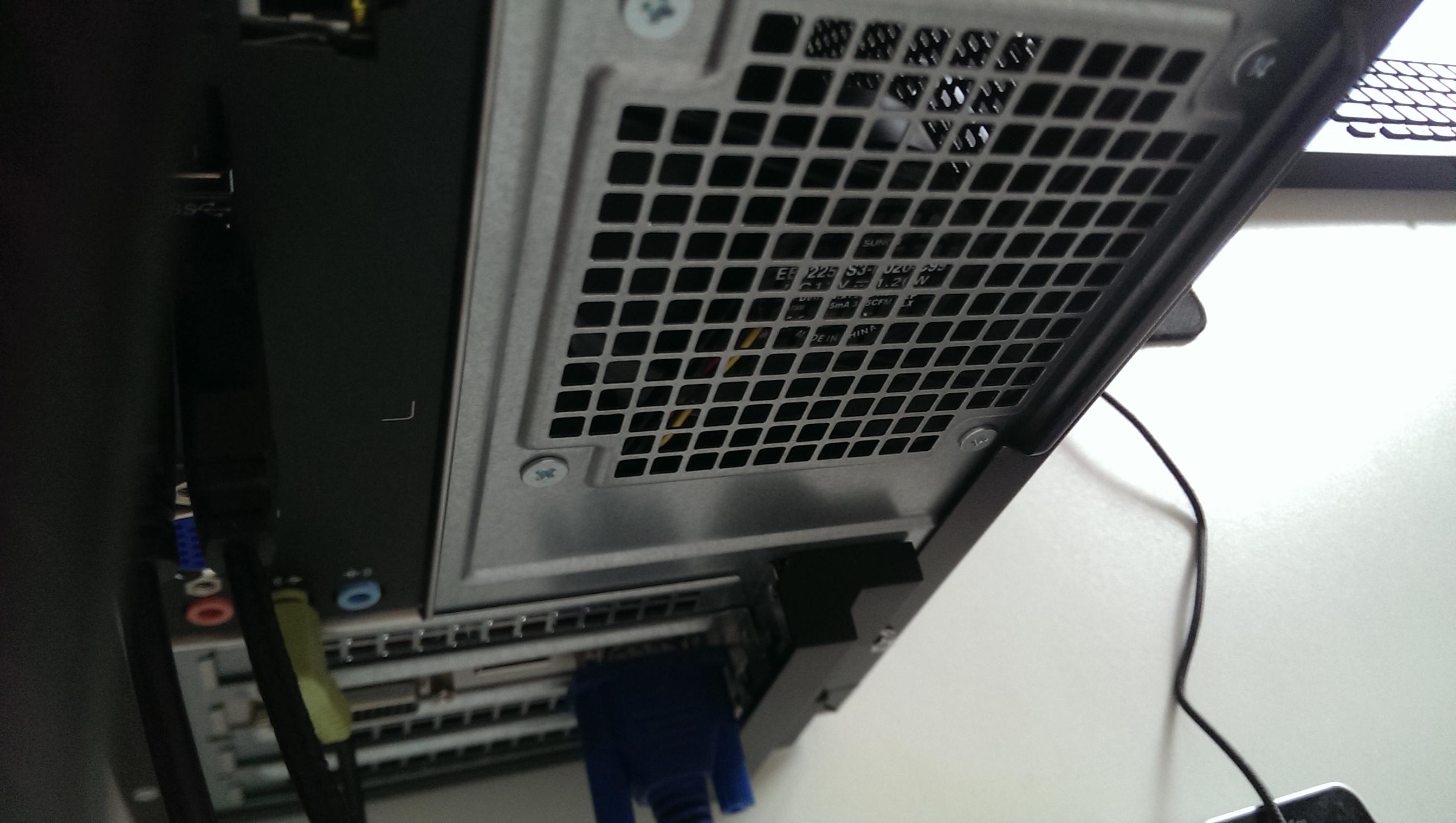

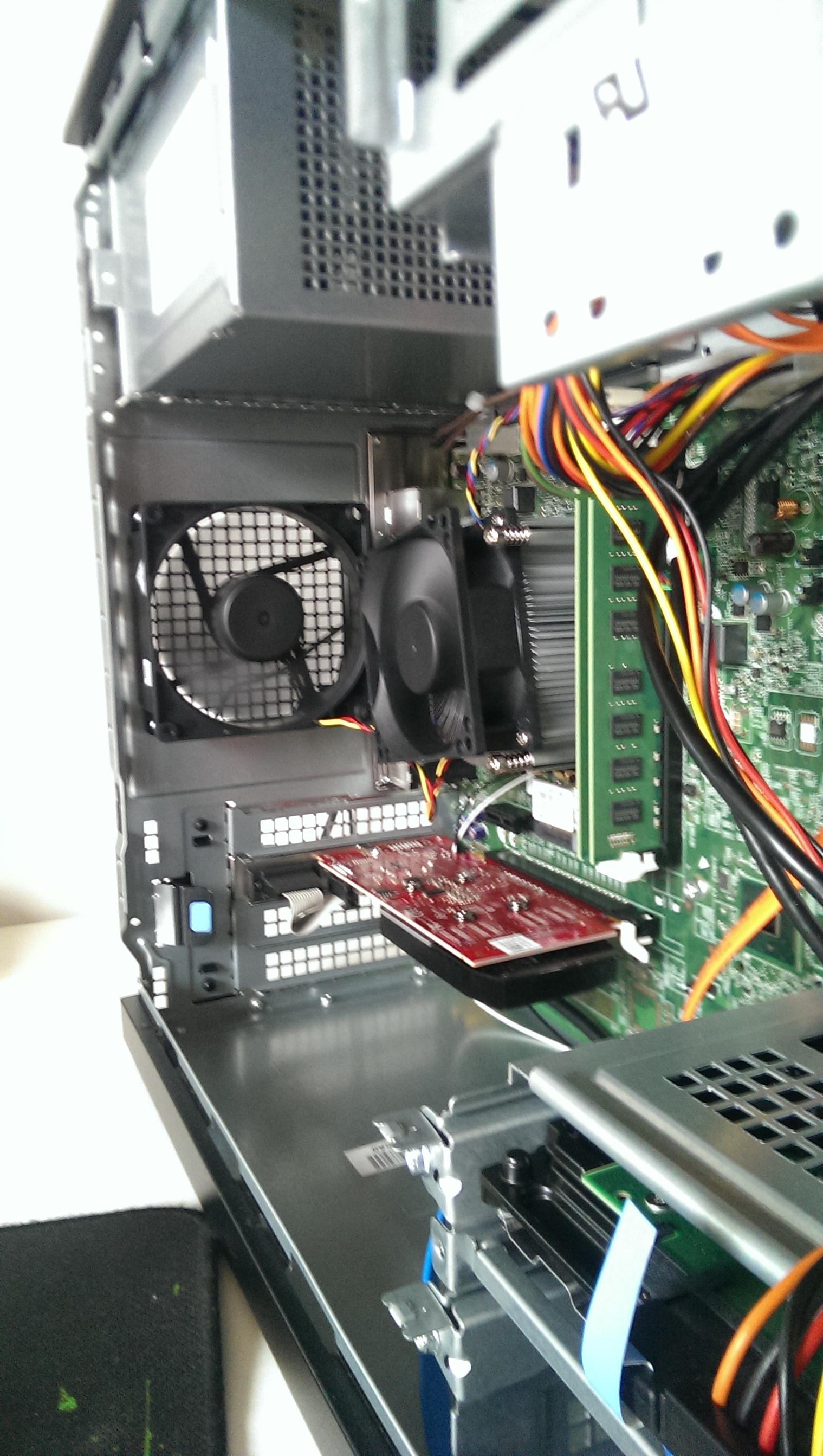

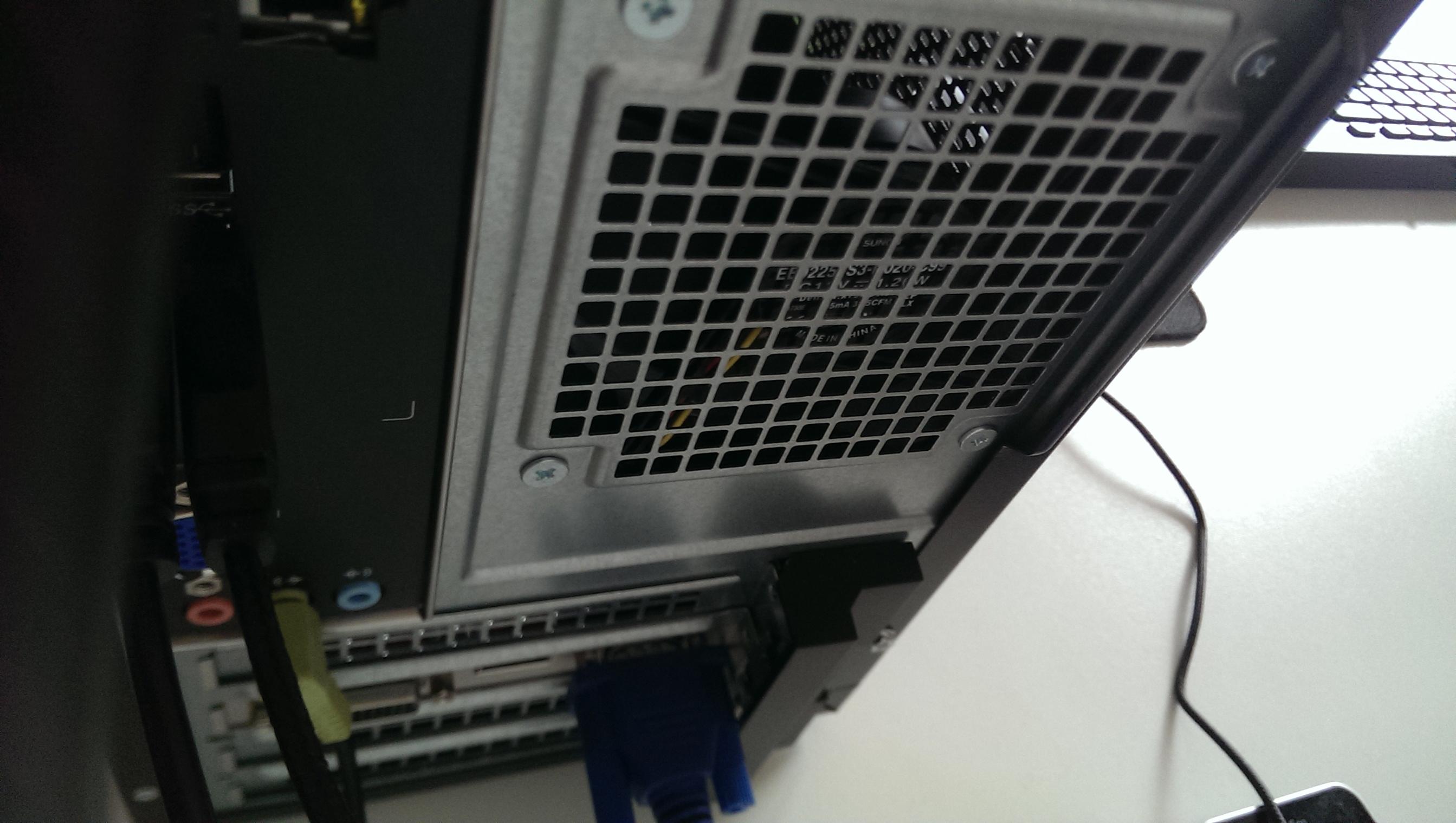

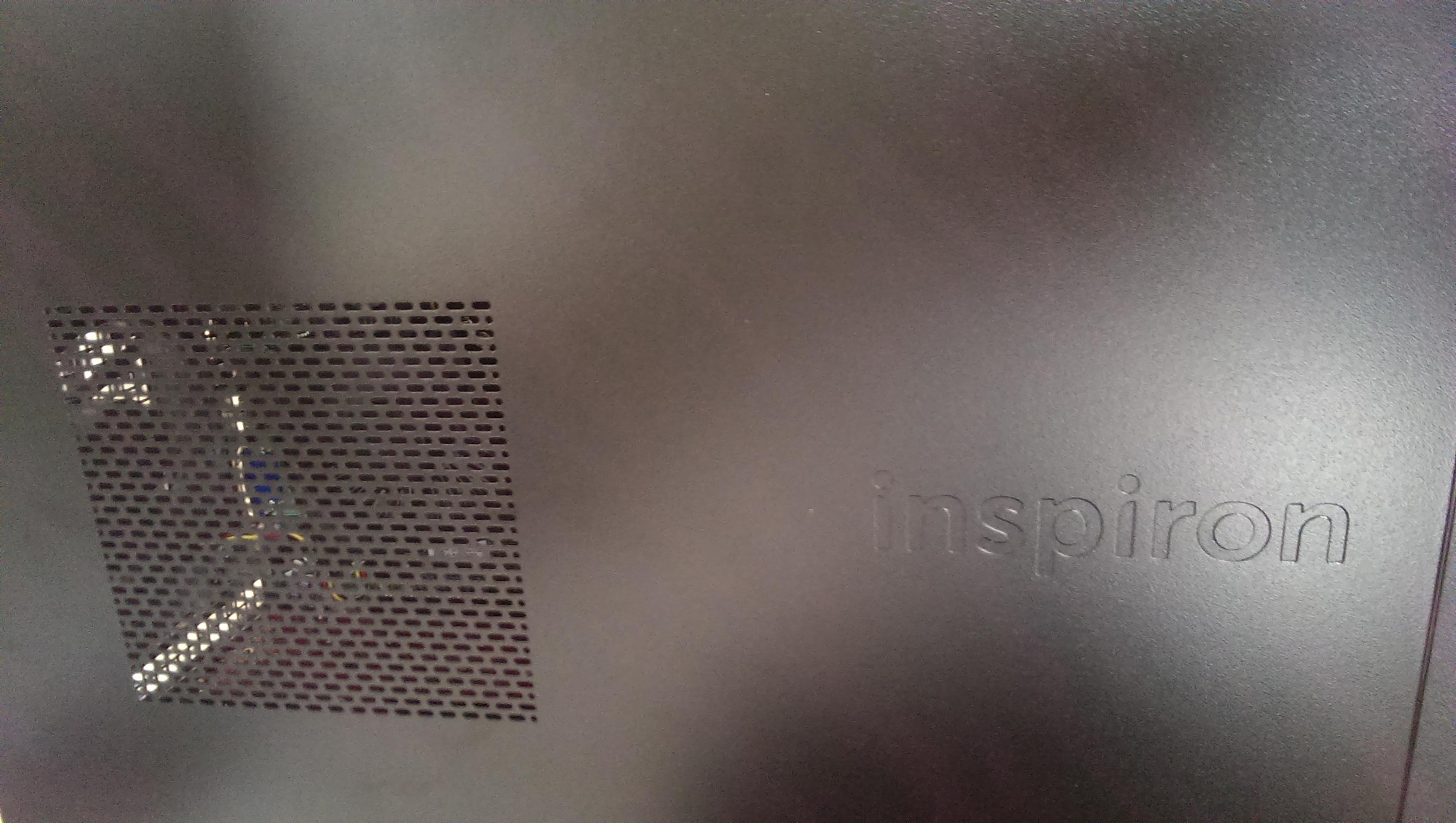

Zu dem Gehäuse von Dell, dieses hat nur an der linken Seite eine geriffelte Öffnung für den CPU-Kühler und hinten bei den Mainboard Anschlüssen liegt auch noch ein Lüfter, der kühlt. Mehr Lüftungsöffnungen habe ich leider nicht. Bilder der Lüfter Öffnungen des Gehäuses, im Anhang.

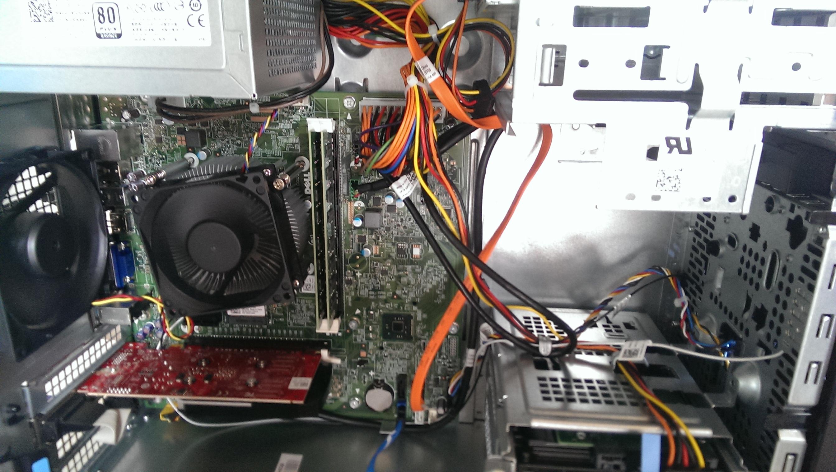

Also je nach gewünschtem Kühler muss dann unter Umständen das Board raus. Der verbaute OEM Kühler ist mit einer eigenen Backplate verschraubt.
Den 92er Lüfter hinten kann man recht einfach durch z.B. einen Noiseblocker ersetzen. Wahlweise ginge auch wenn PWM (4-Pin Stecker) gefordert ein BQ ShadowWings PWM.
Der meiste Lärm dürfte jedoch von dem CPU Kühler kommen. Da die VRM bei diesen OEM Boards gerne abhängig sind vom Luftzug des Kühlers würde ich mir einen passenden Topblower suchen.

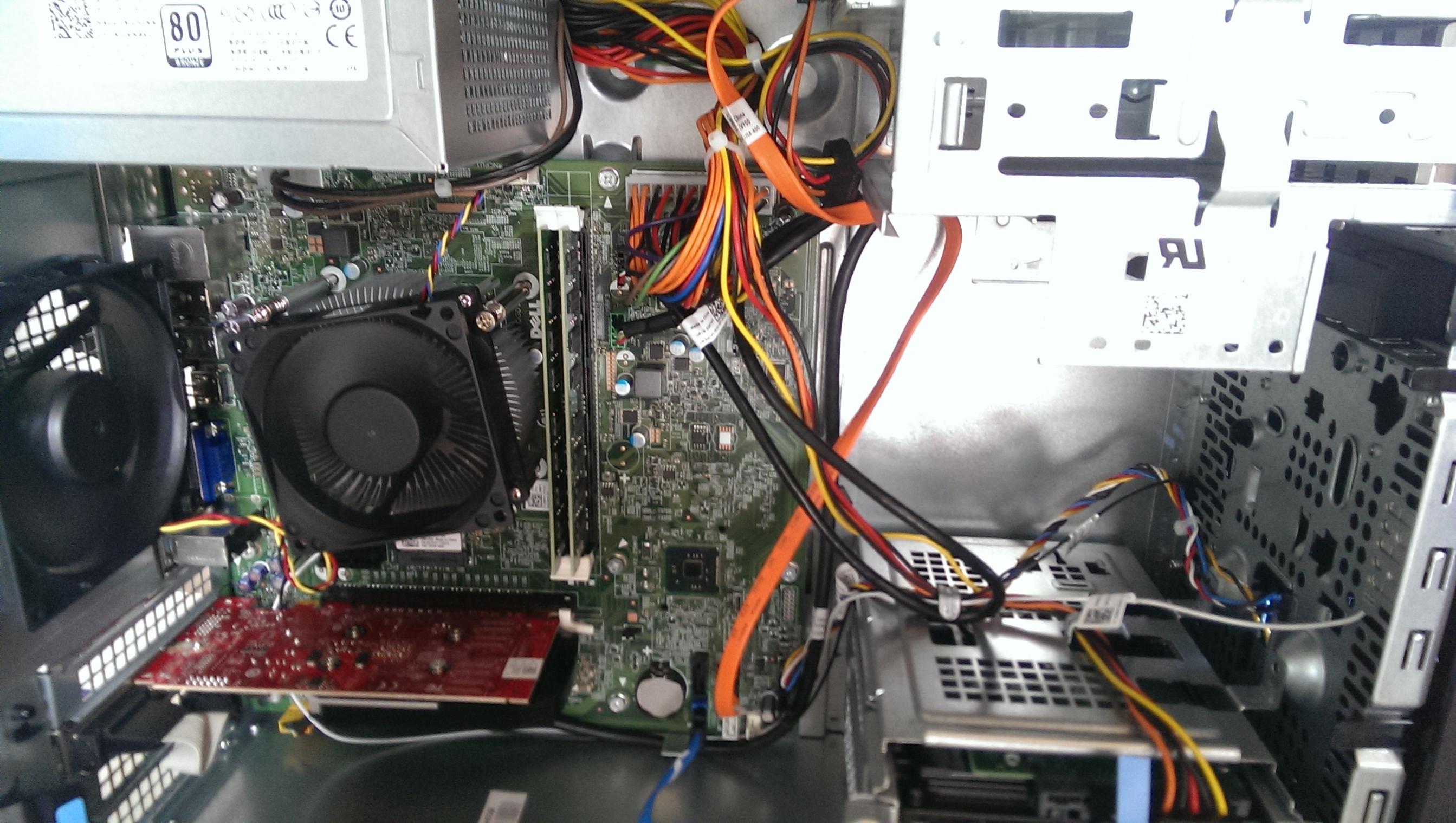

Ein Bild vom Innenleben wäre auch gut, damit man Dir den richtigen CPU-Kühler empfehlen kann.

In den Oberen Postes habe ich Bilder vom Innenleben des PC's hinzugefügt.

Vielen dank für die vorgeschlagenen Top-Blow-Kühler!
Ich werde mir sie anschauen.
Mfg Elias
p.s. Der Thread ist für mich hier abgeschlossen. Vielen dank nochmals an alle die mir geholfen haben!
info: Ich habe mich für den scythe-shuriken-rev-b entschieden.
