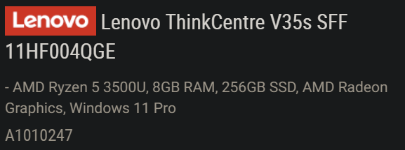

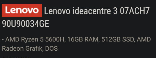

Mir gefällt das Ideacentre 3 besser, es hat den besseren Prozessor, eine größere SSD und mehr RAM.
Hier bekommst du das sehr viel für dein Geld. Der Nachteil ist, dass du noch eine Windows-Lizenz benötigst und es selbst installieren musst. Hast du jemanden im Bekantenkreis der dir dabei helfen kann?
Falls du etwas etwas Gebrauchtes mit ähnlicher Ausstattung findest und da schon Windows dabei ist, würde ich zuschlagen.

Ich habe mich auf die PCs bezogen die der TE gepostet hat. Wo ist das Problem? Der 5600U ist immer noch besser als der 3500H ... :rolleyes:

Ob man beim gelegentlichen Rendern nun so einen großen Unterschied zwischen dem 5600G und 5600H bemerkt? Ich wage es zu bezweifeln.
Auch wenn ich Agando selbst sonst gern empfehle ... In diesem Fall würde ich lieber zum Lenovo von NBB greifen und mir noch einen gebrauchten Windows-Key für kleines Geld organisieren und fertig. Allerdings müsste man vorher checken, ob ein Steckplatz für HDDs vorhanden ist.
