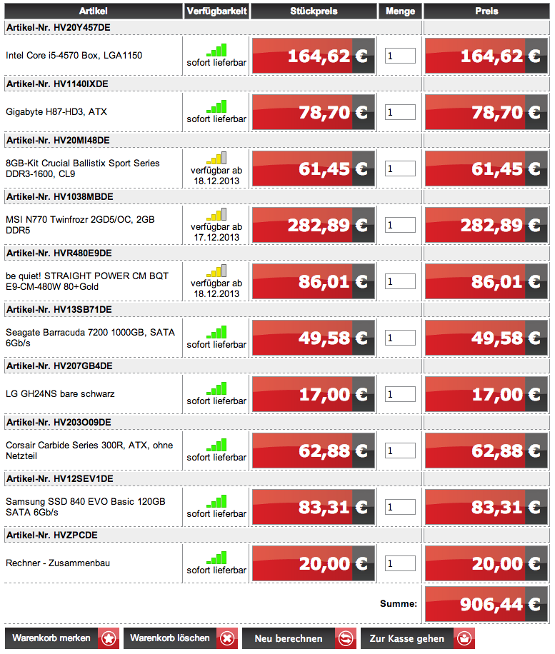

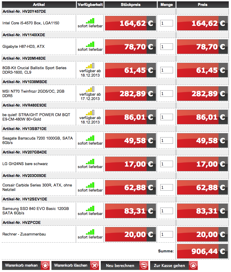

Könntest du mal einen Screenshot von dem Warenkorb machen?
Das ist alles, was ich im Warenkorb habe.

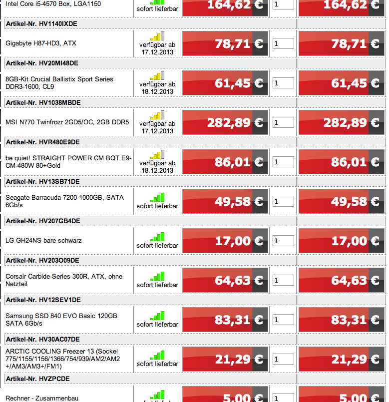

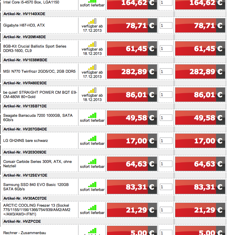

So, ich bin's nochmal^^
Ich habe einen Sreenshot angehängt mit dem Warenkorb, den ich gleich als Bestellung abschicken möchte.
1.) Ist da jetzt alles dabei inklusive Zusammenbau usw.? Ich will auf Nummer sicher gehen.
2.) Grenn, du sagtest, dass Hwv den Katana 4 Kühler manchmal, also nicht immer, einbaut. Ich selbst möchte wie gesagt nichts einbauen. Meinst du es ist einen Versuch wert ist, den Lüfter mit reinzunehmen? Wenn der nicht verbaut werden sollte, kann ich den Kühler ja immer noch zurückschicken, richtig?

@261095
1. Ja da ist jetzt alles drin
2. Ja das wäre natürlich auch möglich, beim Bestellvorgang kann man meine ich sogar noch ein paar Infos eingeben, da könntest du ja nett darum bitten das sie dir den Kühler einbauen, denn das hatte letztens auch schon jemand so gemacht und da wurde er auch verbaut.
