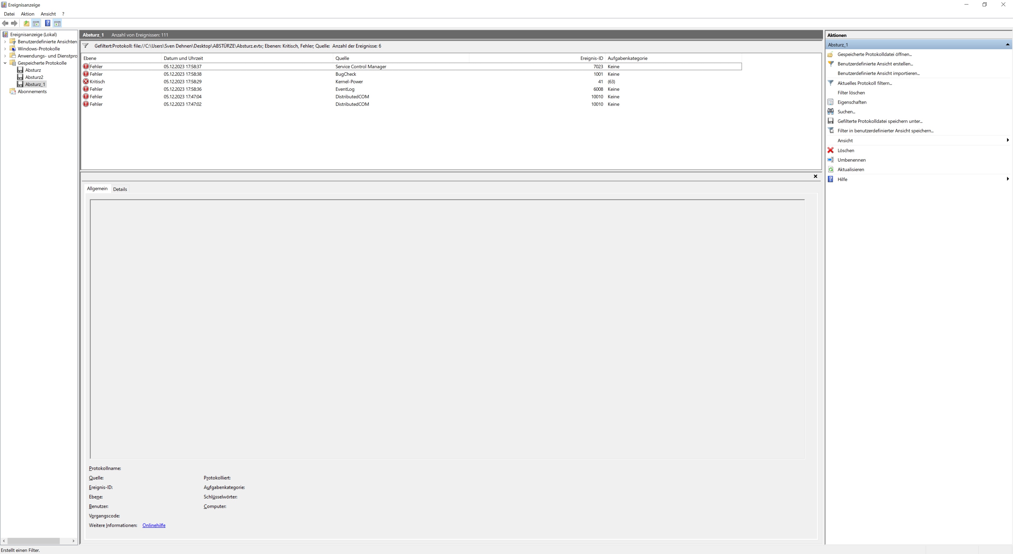

Ich habe mir ein neues System zusammengestellt und im gleichen Zuge Windows 10 Pro frisch installiert und neu eingerichtet. Seit dem habe ich regelmäßig das Problem, dass wärend ich in einem Spiel (unterschiedliche Spiele) bin, der Bildschirm schwarz wird und der Rechner komplett neu ab BISO startet. Dies geschieht mal nach 10 Min, 45 Min oder 1,5 Std. Es gibt keinen BlueScreen. Temperaturen von CPU und GraKa sehen unauffällig aus.
  • Hardware und Anschlussleitungen auf Kontaktierung geprüft (u.a. RAM kreuzgetauscht)
  • Graka Treiber deinstalliert und neu installiert (Wegen Fehlercode 0x00000116)
  • ältere Graka Treiber ausprobiert (aktuell ist wieder der neuste drauf)
  • Befehl "sfc /scannow" ausgeführt (Hat beim ersten Durchlauf Fehler gefunden, dann nicht mehr, Problem bleibt)

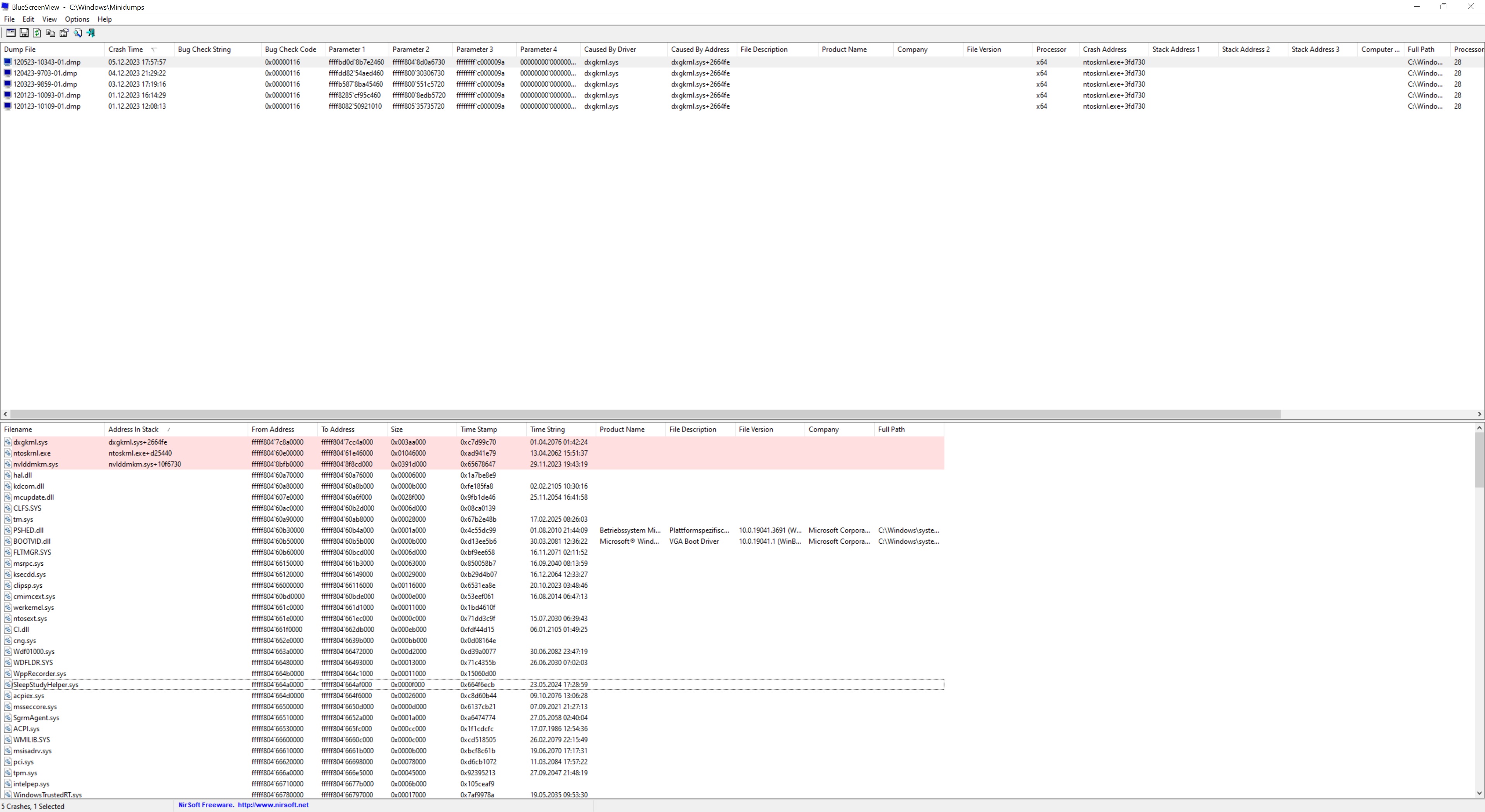

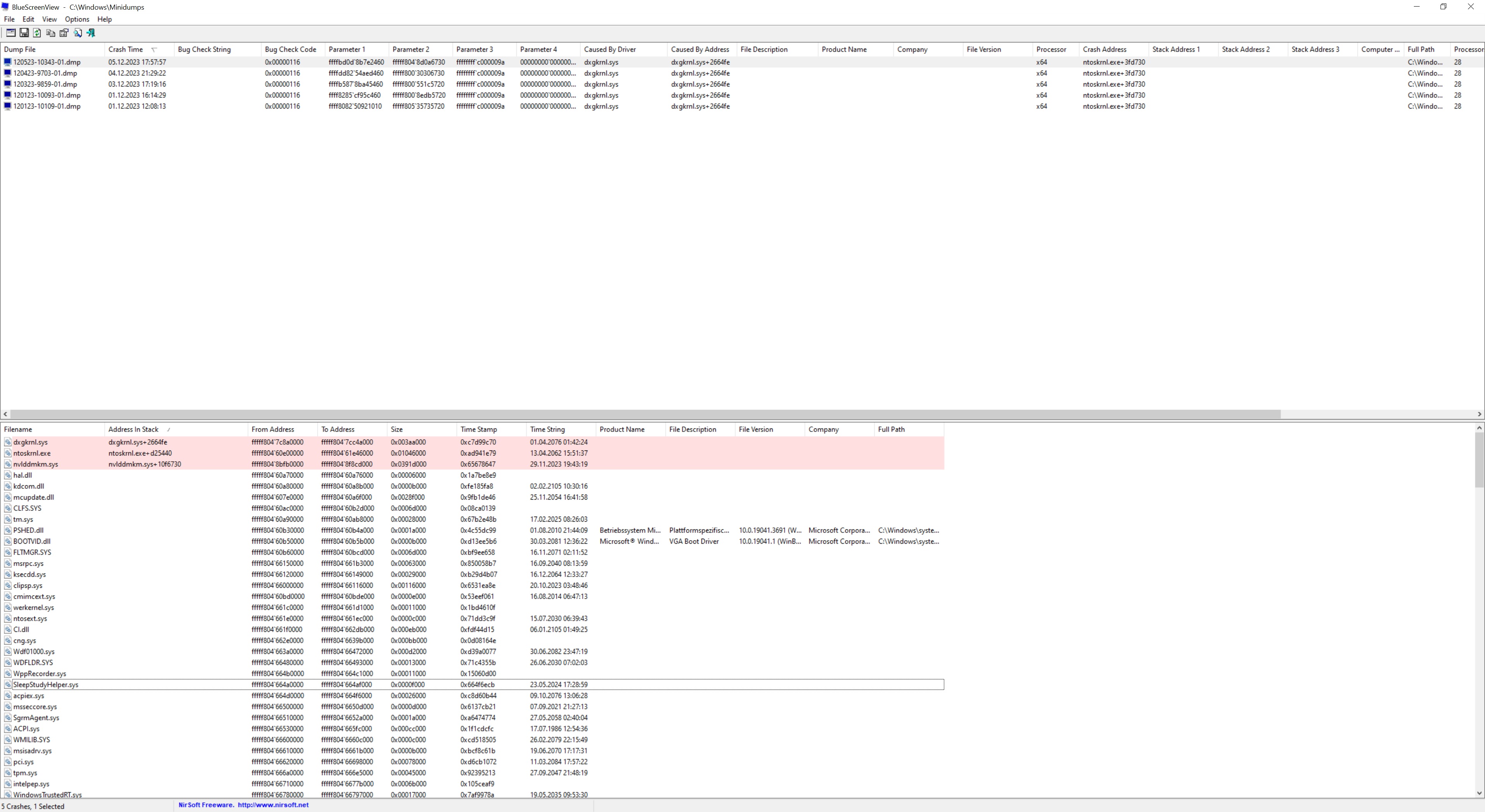

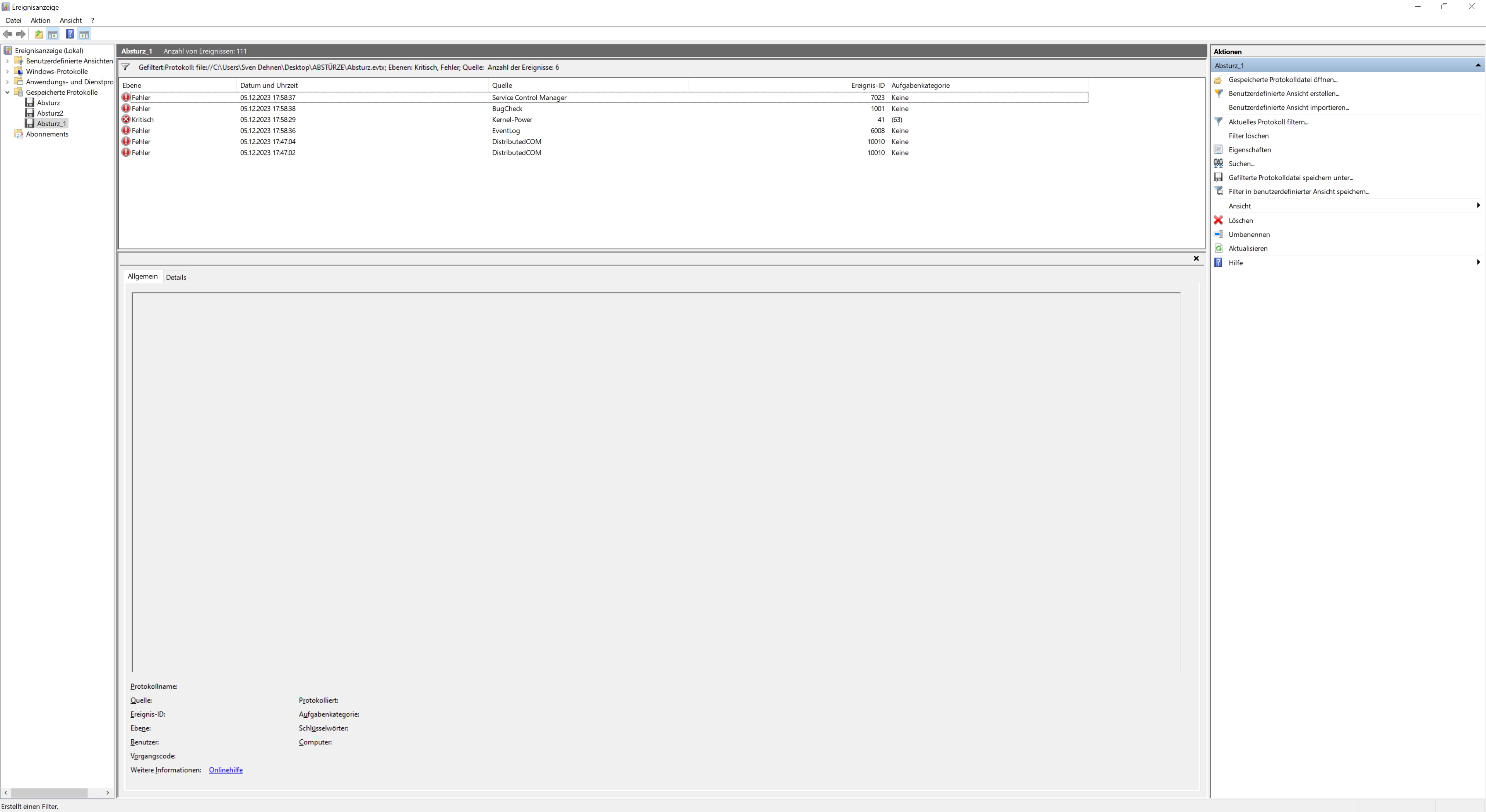

BlueScreenView ist Kacke.
Zeigt nur den Rest und nicht wirklich die Ursache.
Warum schaust Du dann mit dem Blue ScreenViewTool die Dumps davon an?
Pack die letzten 3 Minidumps in ein Zip-Archiv und poste das Archiv hier im Thread.
Wie man Windows einstellt das es mehr zu sehen gibt bei BSOD findest Du mit deg Suchmaschine Deiner Wahl.

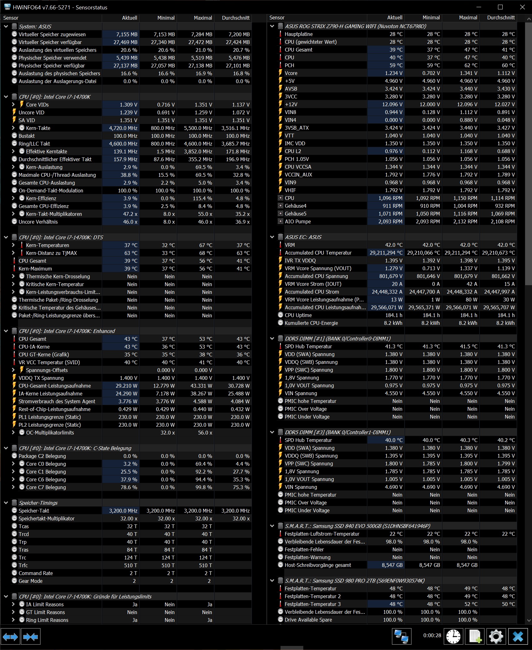

Du kannst ja mal mit HWinfo nach der Spannung schauen.

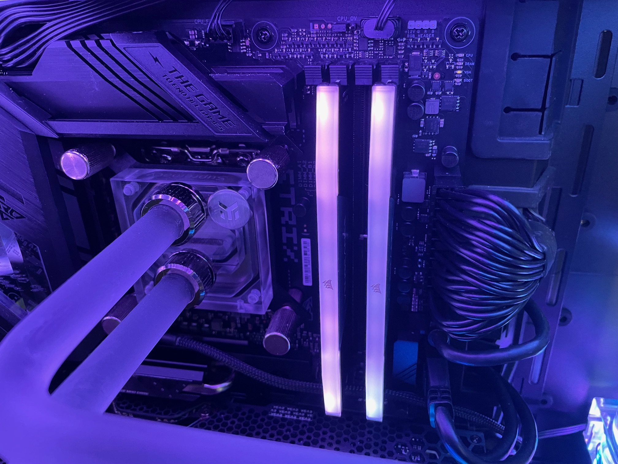

Wie ist der Arbeitsspeicher Installiert? A2 B2?
Ist das CPU Kabel angeschlossen?

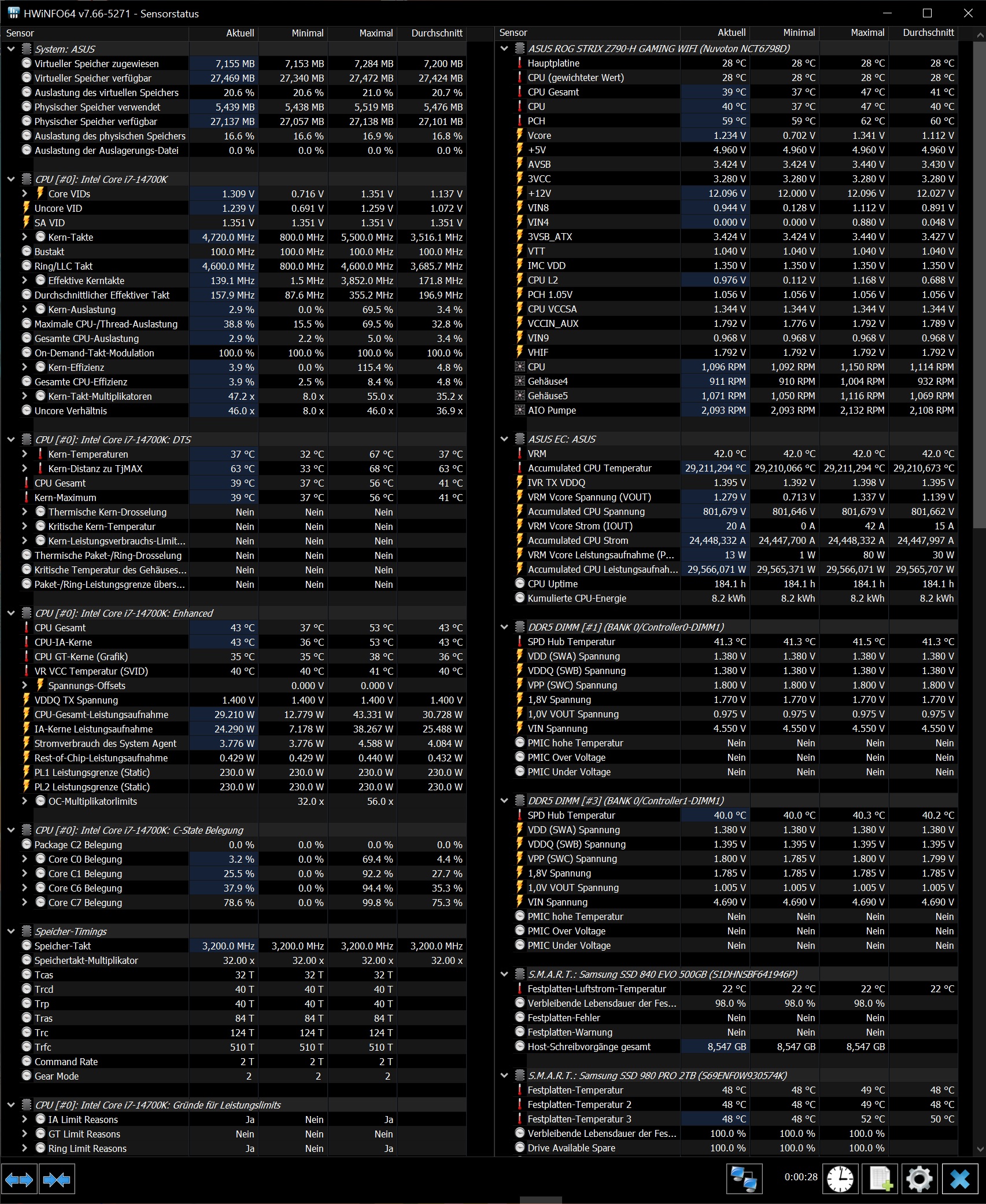

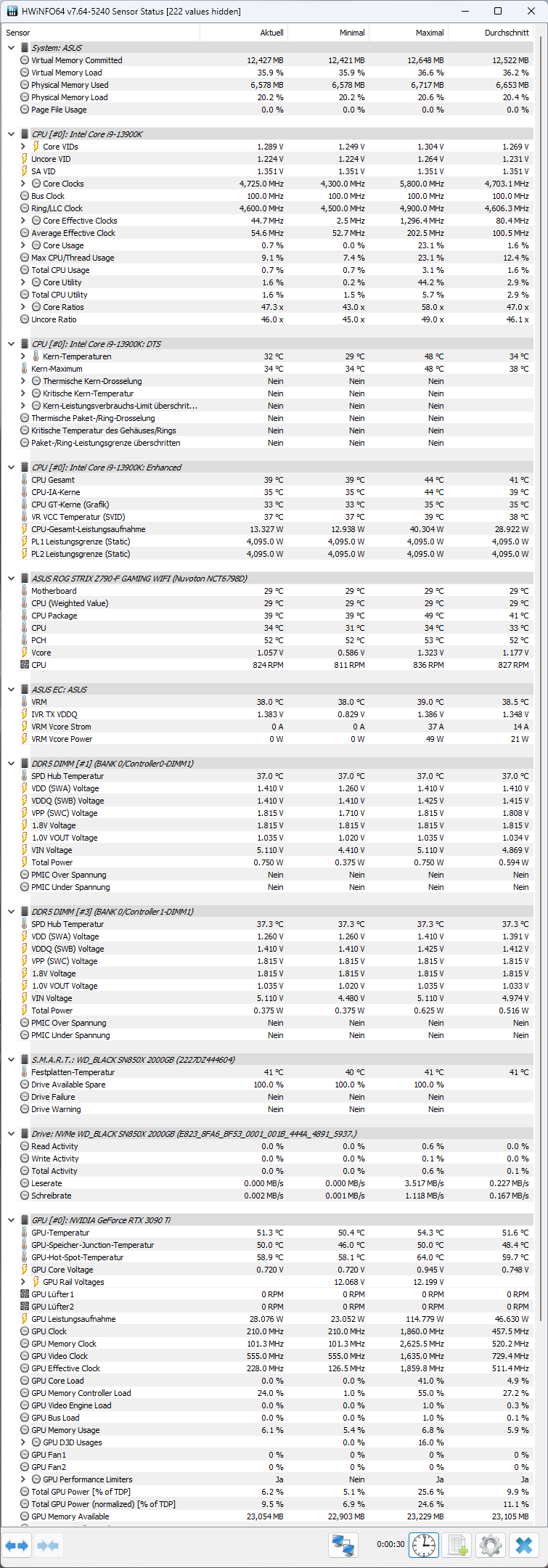

Ich habe mir mit HWinfo die Spannungen angeschaut, kann aber wenn ich es recht sehe kein Problem bei der VCore sehen, scheint nicht zu hoch zu sein. Problem besteht aber weiterhin, in sehr unregelmäßigen Abständen.

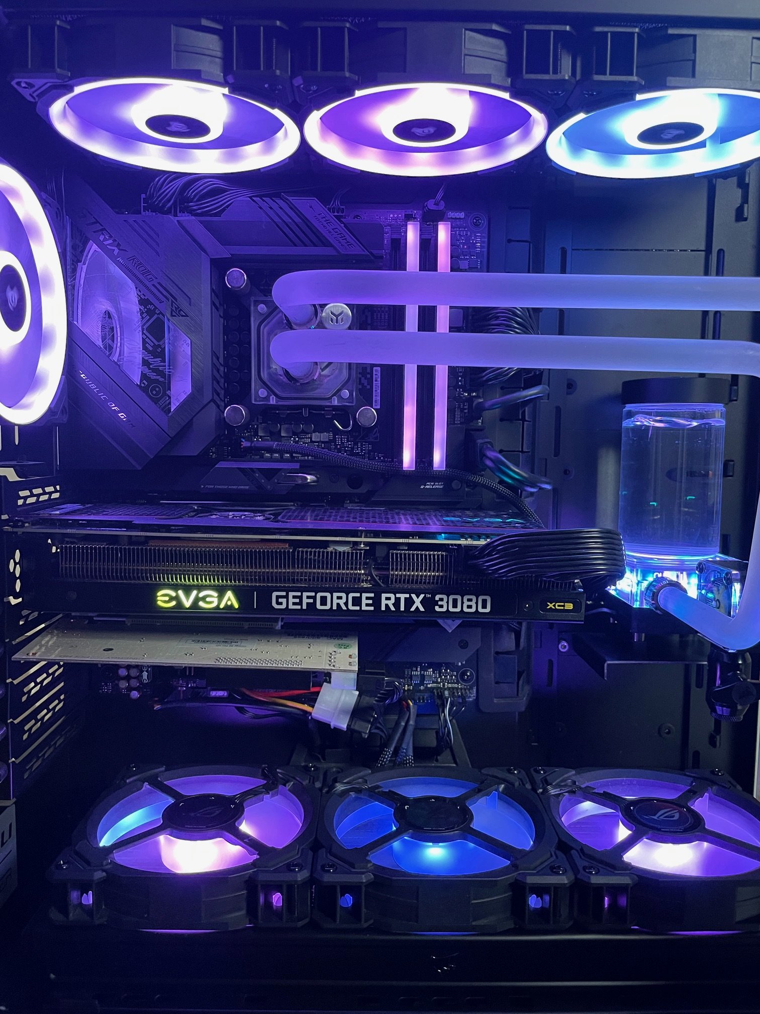

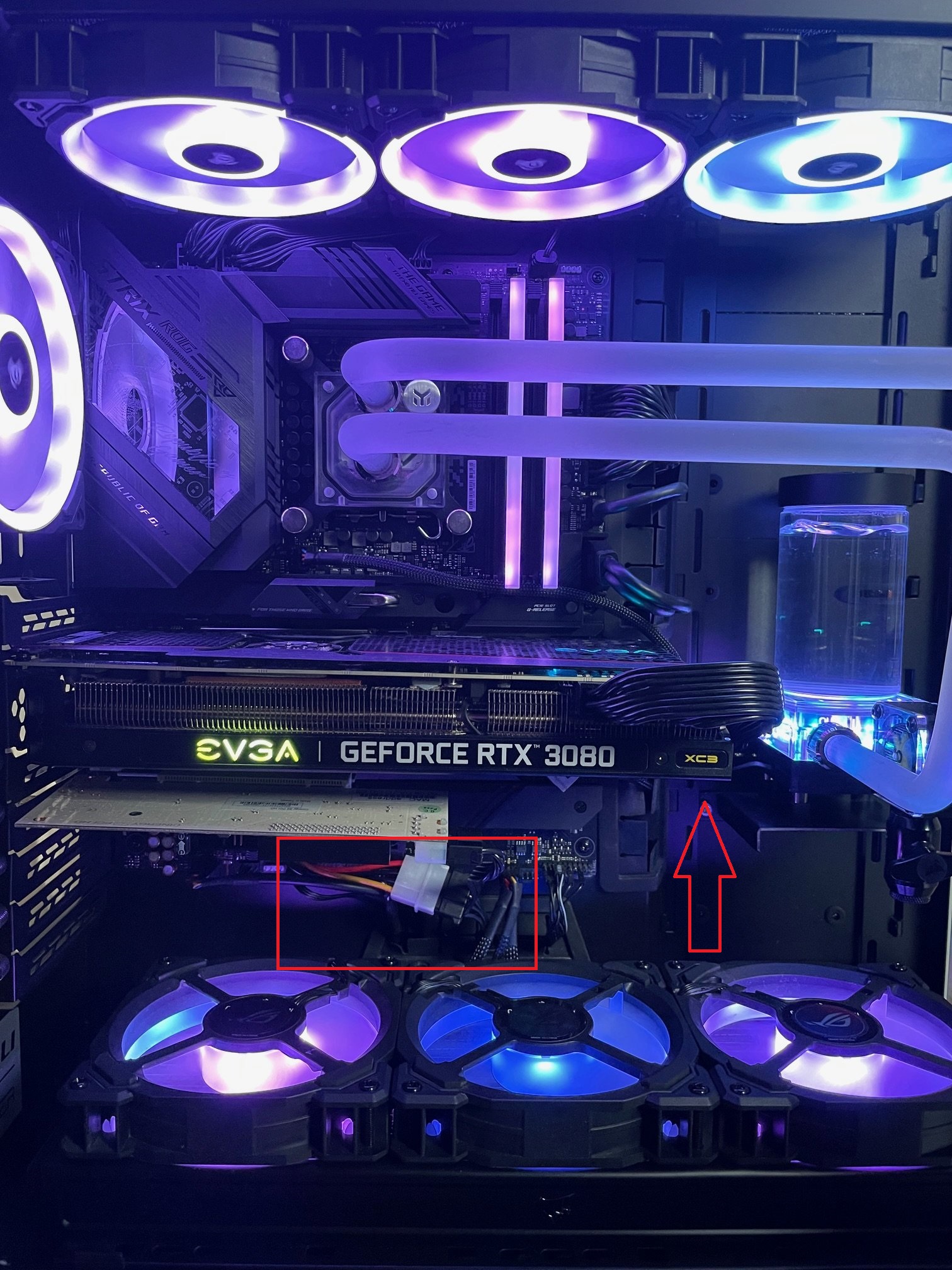

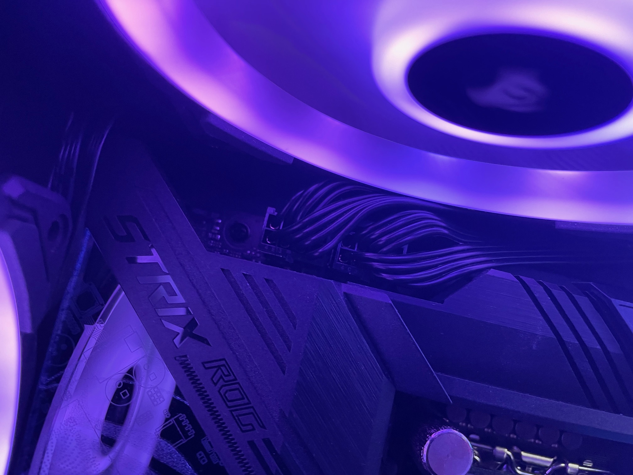

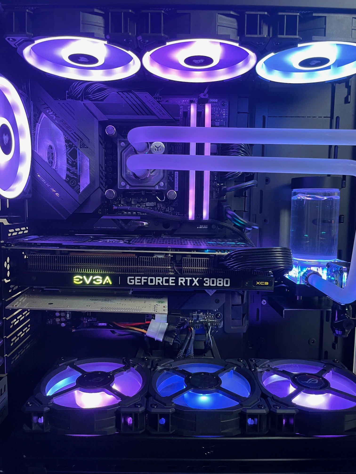

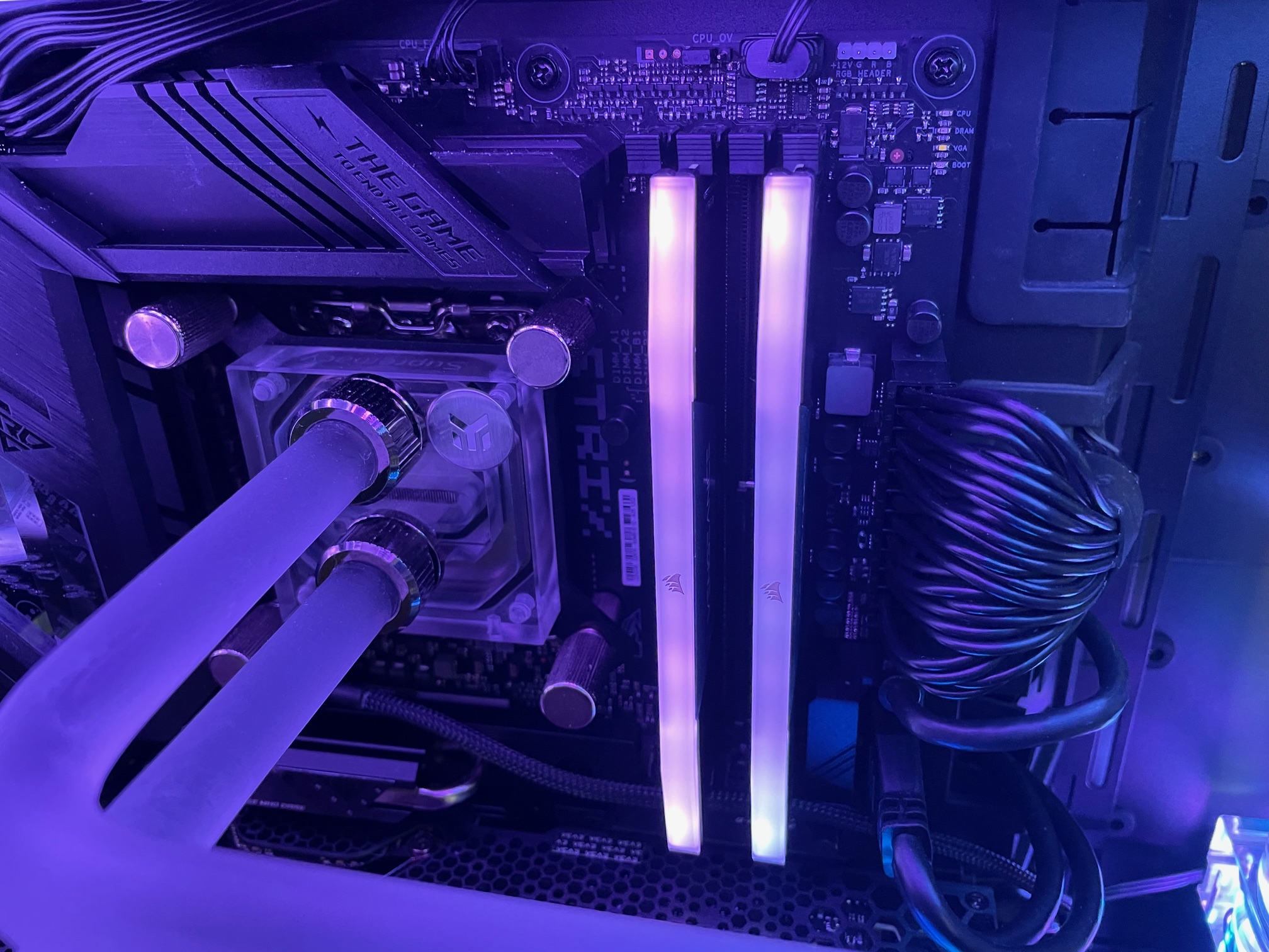

Ich habe nochmal einige Daten zusammengesucht und lade die hier mal hoch, darunter auch das Minidump des letzten Absturzes. Zudem noch Bilder der Hardware, sowie Screenshots von HWinfo. Ich bin langsam mit meinem Latein am Ende.

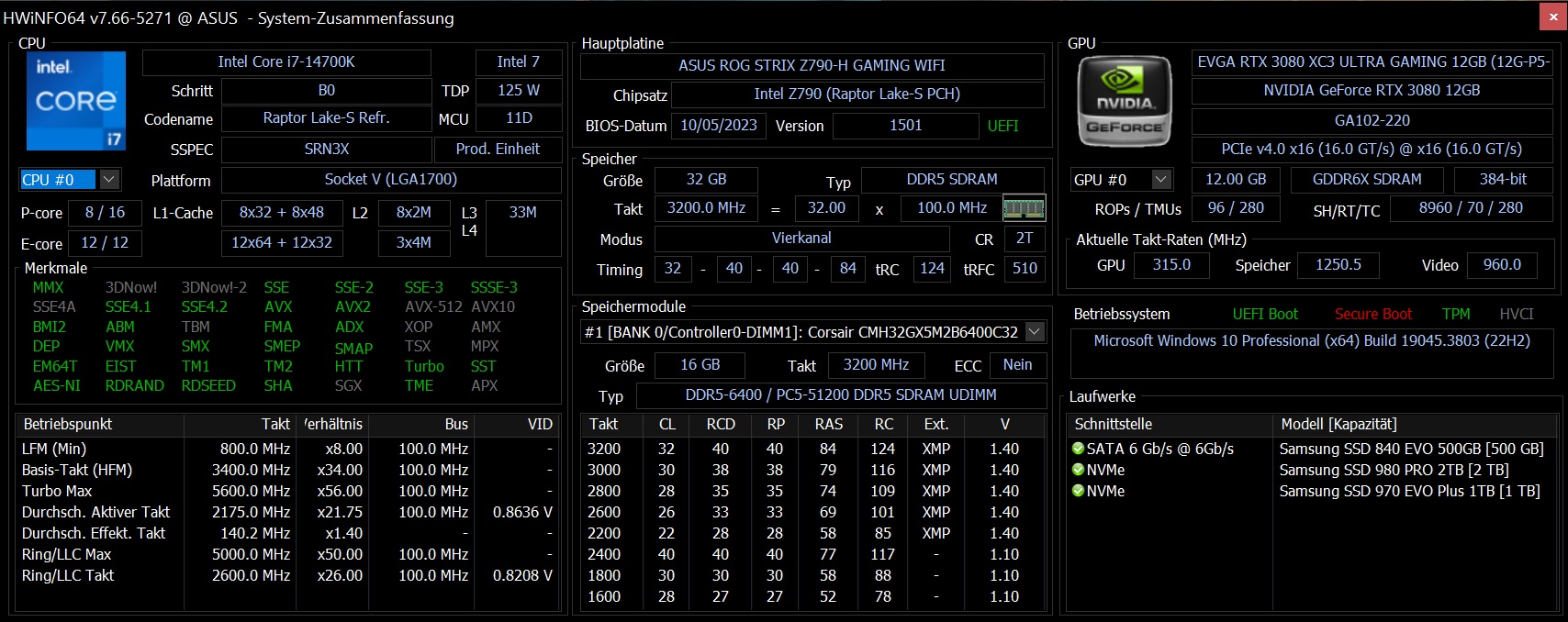

Hallo nochmal
Dein Core Ratio minimum, ist nicht normal mit x8 :watt:
Die CPU takten auf 800MHZ runter.
43-58x sind normal beim 13900K
BIOS reset mal gemacht?
Das die minidump muss jemand anderes mal drüberschauen.
Das Gewurschtel sieht auch nicht sehr vertrauenserweckend aus. :mussweg:
Die Grafikkarte hängt durch?
Die Karte darunter sieht auch schief aus?
Das Bild ist aber auch leicht schief aufgenommen 🤷‍♂️
Das Gewurschtel ist eine SAT-Karte die auf eine PCI to PCI Express Adapterkarte steckt, beide benötigen Versorgungsspannungen vom Netzteil. Leider sind die Angelöteten Kabelenden hier sehr kurz.
Das schiefe im Bild wird der Weitwinkeloptik meines Handys geschuldet sein die das Bild leicht verzerrt, die Karten sind alle Pfeilgrade und waren im alten System auch ohne Unterstützung verbaut und liefen dort über ein Jahr.
Alles mal raus nehmen zum Test, sieht sehr verdächtig aus. :rolleyes:
Und DIMMs einzeln testen.
Passt mit der Stromverkabelung der Grafikkarte alles? Oder wurden Y-Verteiler, Adapter, Verlängerungen verwendet, oder ein Kabel eingespart?
