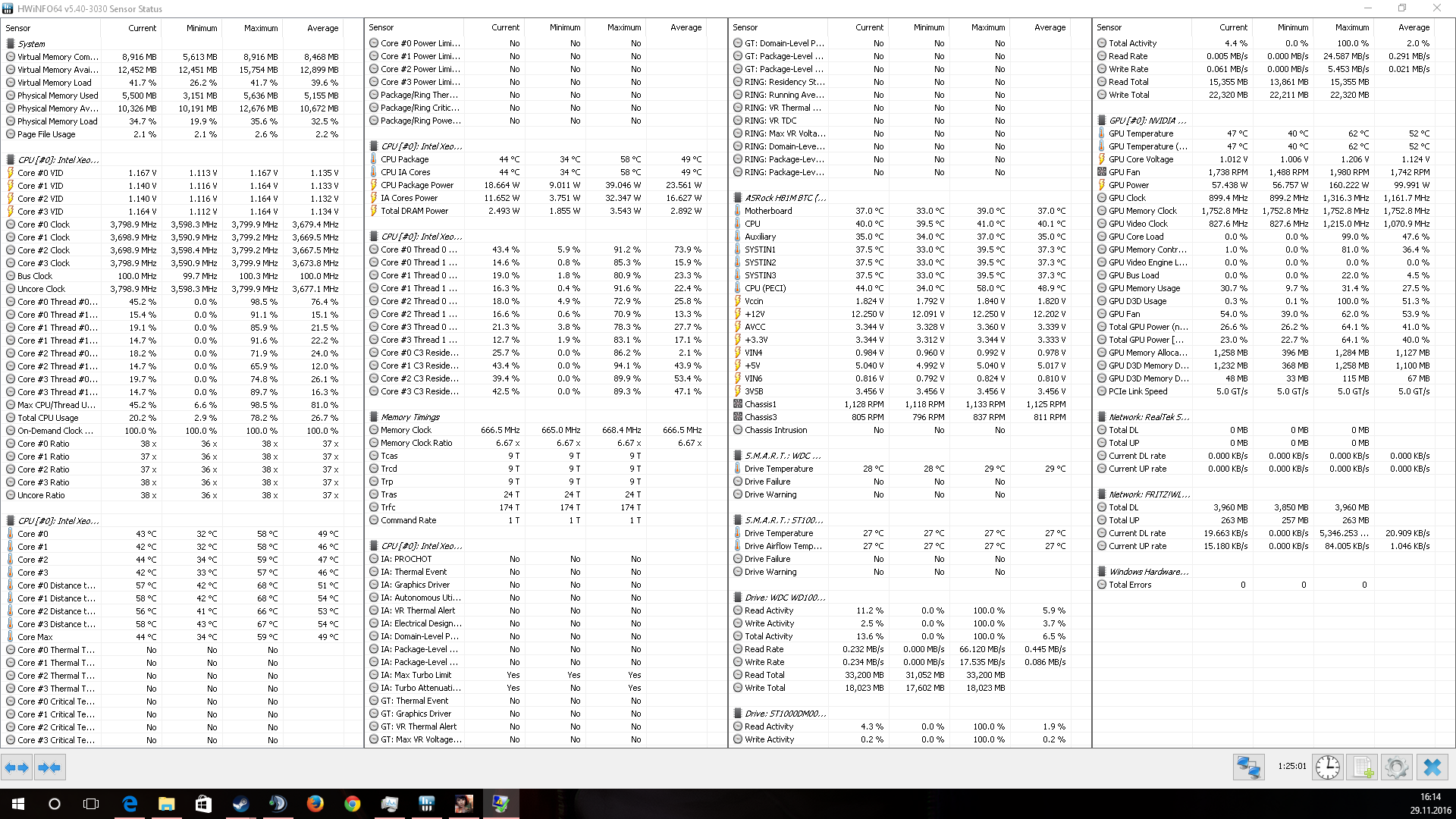

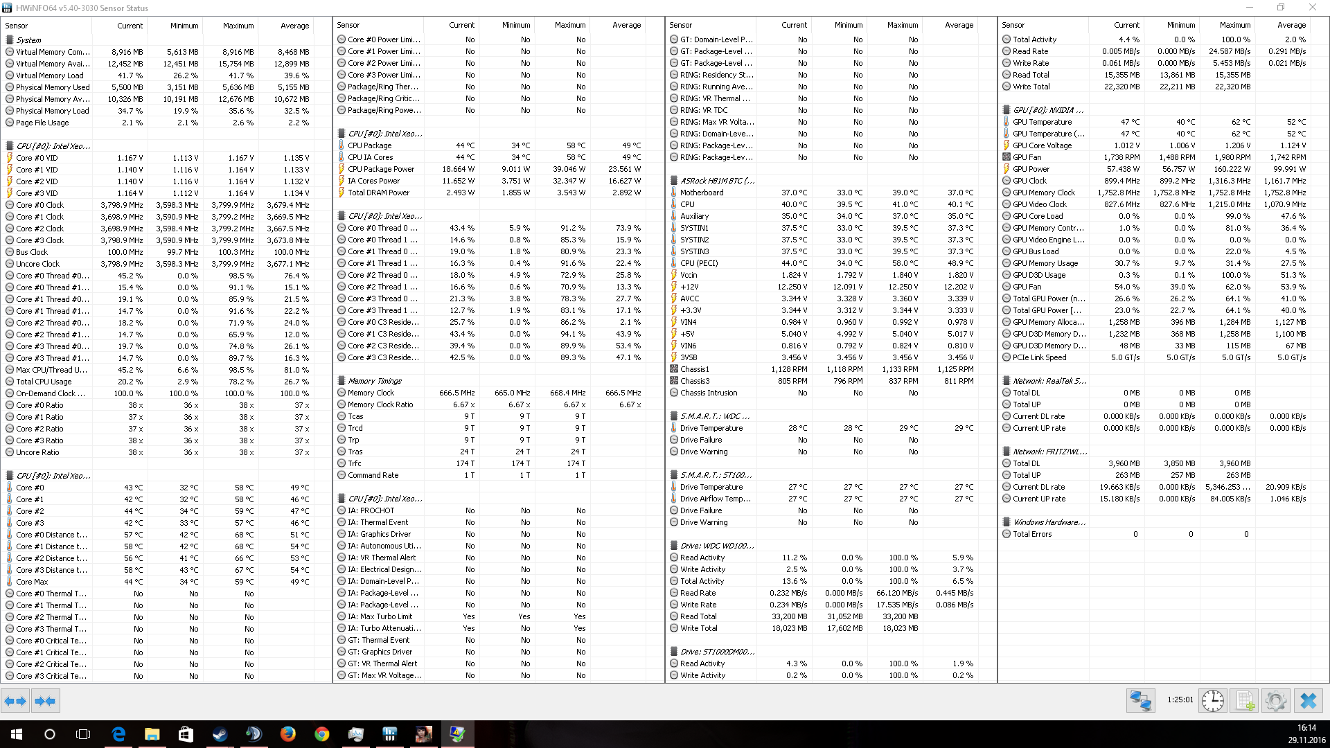

Temperaturen müsste ich nochmal checken für nen genauen wert.. aber wenn ich das spiel einmal schließe und direkt wieder öffne geht es wieder aber dann nur für 20-30 Minuten ...
Klingt nach Treiber oder RAM.. Settings im BIOS überprüft? RAMcheck laufen lassen?
Laut meinem Taskmanager habe ich eine Auslastung von 70-80% CPU und 40% RAM und 50% HDD.

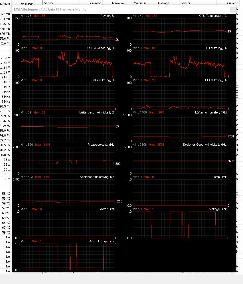

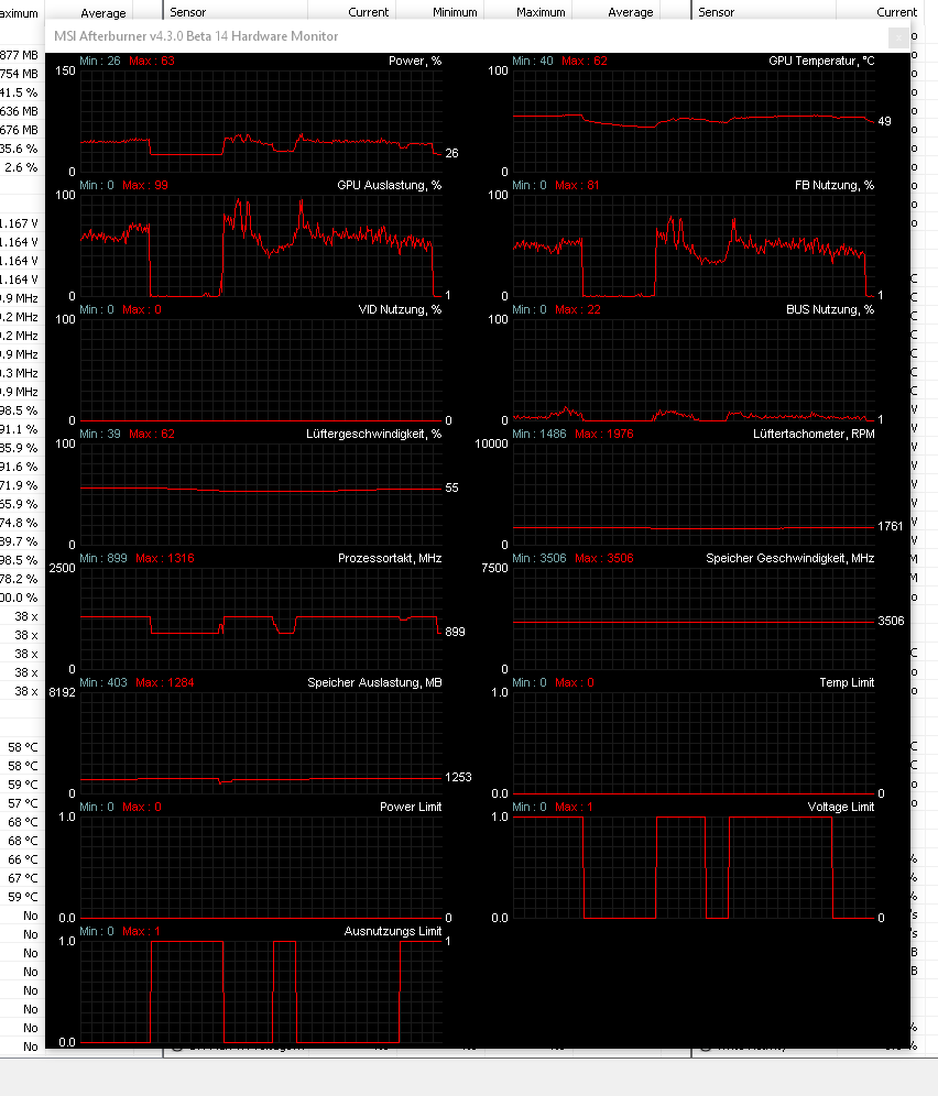

Alles klar ich lasse jetzt erstmal nochmal memtest durchlaufen vielleicht sagt das ja noch was und dann werde ich nochmal life is strange starten und msi laufen lassen...
und nein Windows und life is strange liegen auf c: (genauso wie CS:GO wo dieses Problem nicht auftritt) und Bioshock auf D: sind auch 2 verschiedene Festplatten.. einmal eine Seagate Barracuda 1 TB und eine Western Digital 1 TB
Ab da stürzt entweder das Game ab oder es es fängt hart an zu laggen
