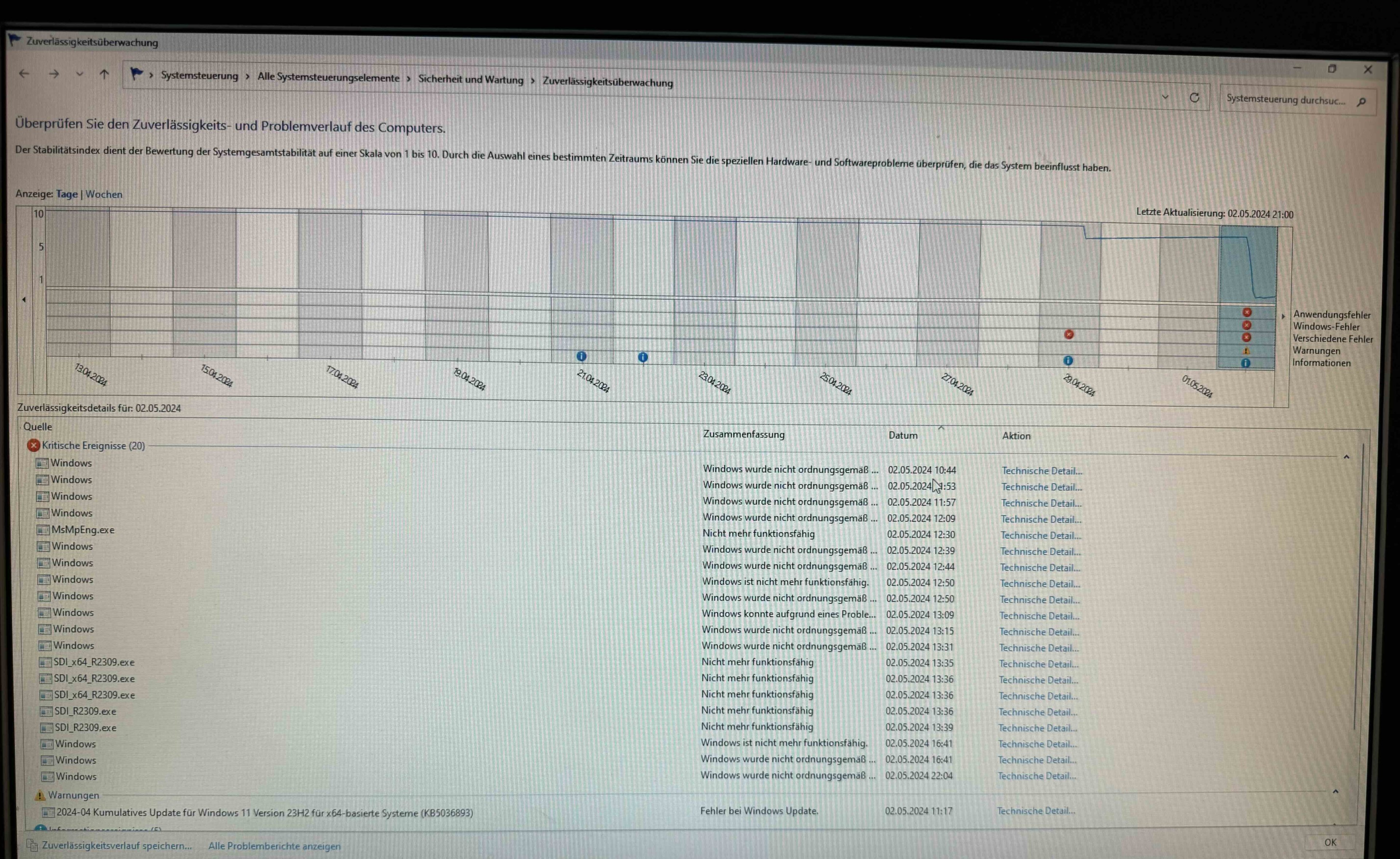

Gib links-unten in der Windows Suche: "Zuverlässigkeitsverlauf" ein. Und dann davon Screenshot schicken.

Zwar nur abfotografiert aber das ist der Zuverlässigkeitsverlauf.
Und klick mal auf "Technische Deteils..." bei dem aktuellsten Eintrag und poste, was da kommt.
Oder von den Einträgen.

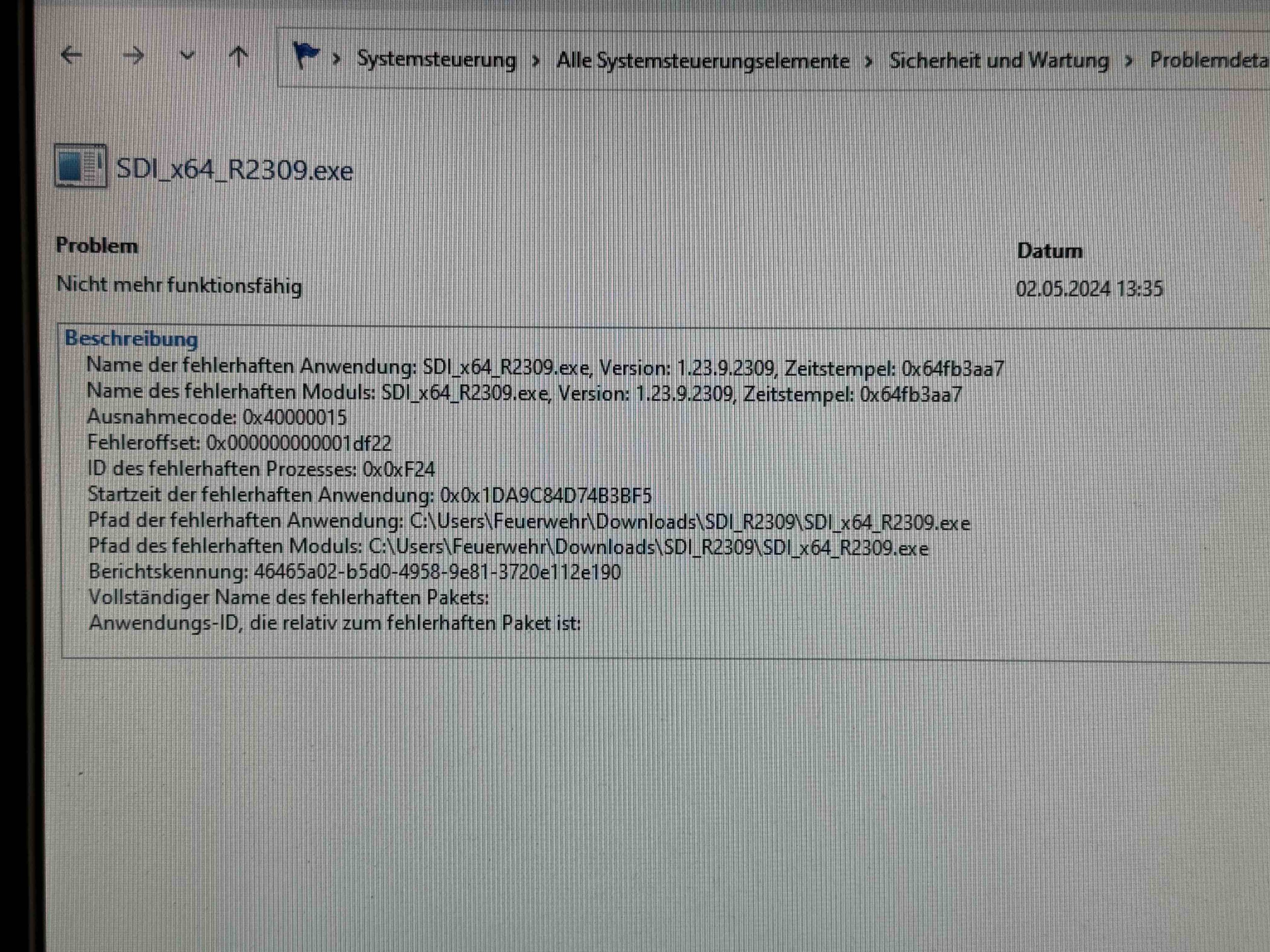

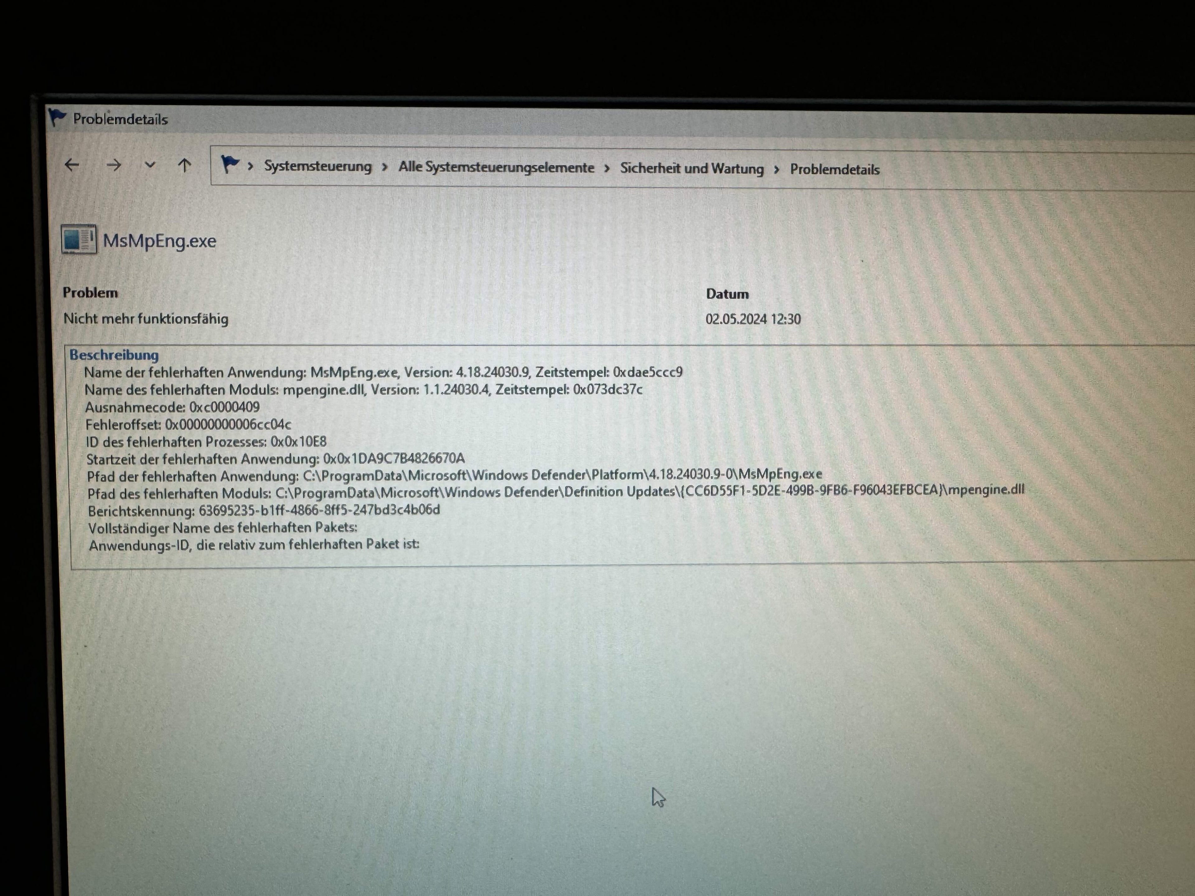

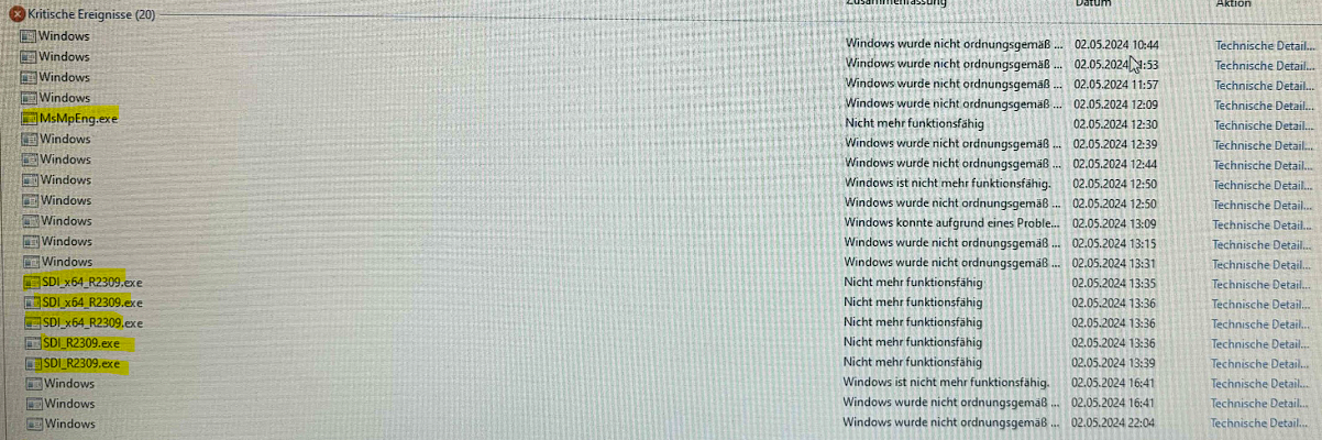

Also beim aktuellen steht nur, das Windows unerwartet heruntergefahren wurde (ich habe ihn dann immer wieder hart ausgeschaltet, wo er abgestürzt war).
Bei den anderen steht das.
Muss dazu sagen das SDI ein Programm war, um alle Treiber auf dem System zu aktualisieren.
Das Problem bestand vorher schon.
Als der Kollege gesagt hatte, dass es anfangs nur das Stromkabel war habe ich mich schon gefreut. Habe ihn dann angeschaltet und wollte ein Windows Update machen. Nach dem Neustart hat er sich dann wieder aufgefangen und u.a. paar rote Rechtecke haben mit geflackert.

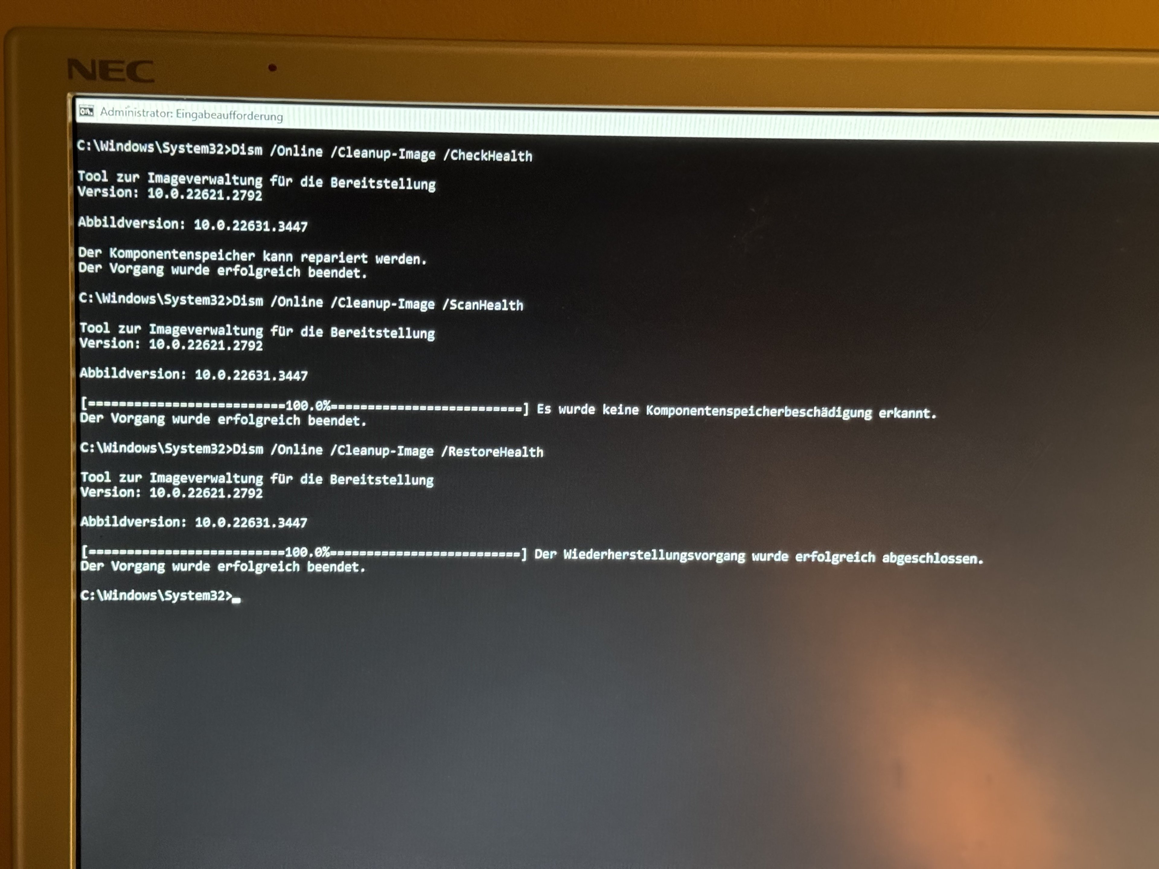

Ich würde bei so was zuerst
  • Prüfen ob Fehler in der Registry enthalten sind:
    • Dism /Online /Cleanup-Image /CheckHealth per Rechtsklick kopieren und per Rechtsklick in die Eingabeaufforderung einfügen.
  • Datensätze (Partition) nach Fehlern durchsuchen lassen
    • Dism /Online /Cleanup-Image /ScanHealth per Rechtsklick kopieren und per Rechtsklick in die Eingabeaufforderung einfügen.
  • Windows 10 mithilfe von Windows Update nach Fehlern suchen und reparieren lassen:
    • Dism /Online /Cleanup-Image /RestoreHealth
ausführen. Muss man als Admin ausführen.
Reaktionen: Smartbomb und T-Bone90
