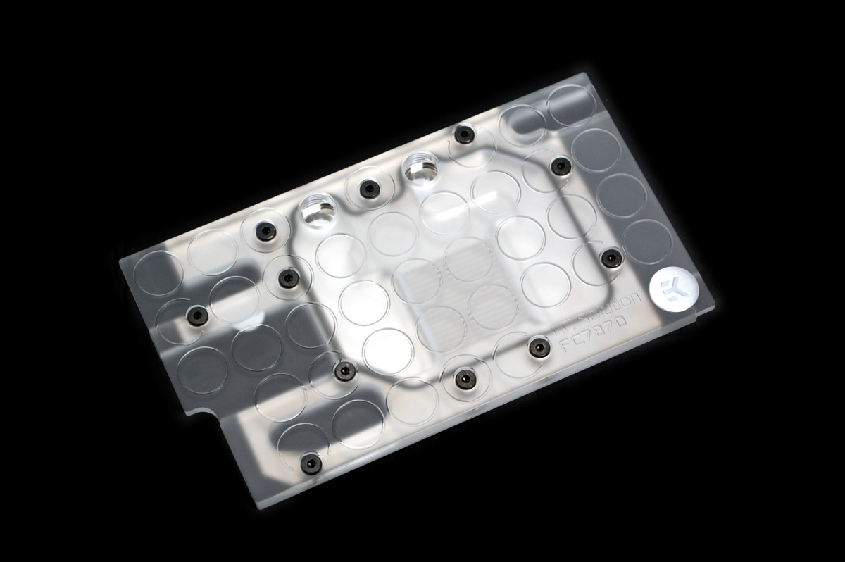

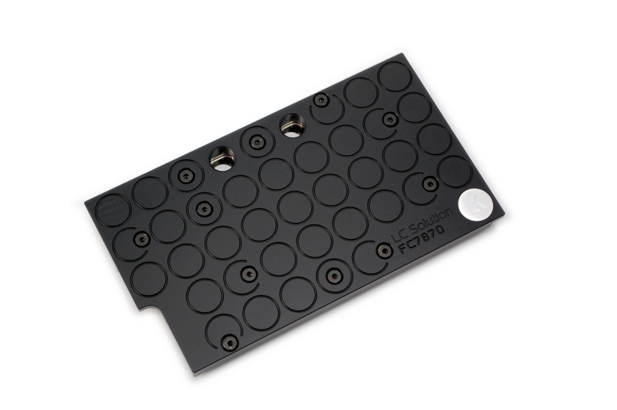

So hab mal zu der Graka was recherchiert:
Laut EK Waterblocks passt dieser Kühler auf mein Fabrikat nach visuellem Abgleich. Kann jemand was dazu sagen, wie sicher diese Aussage ist ?

Also für deine 7870 passt der hier: 7870.jpg (EK-FC7870 Acetal+Nickel) und der hier: 7870_plexi.jpg (EK-FC7870 Nickel), wobei ich mich für den mit Acetal entscheiden würde, der mit Plexi sich anscheinend aber für LEDs super eignet :)

Zu deiner Graka, hast du zufällig noch die Verpackung?
Da steht ein Code drauf, die Artikelnummer die man bei EK in der Suche ebenfalls wiederfindet. Wenn die Nummer übereinstimmt, dann sind das schonmal 60% dass der Kühler passt.
Die restlichen 40% sind reines Glück, denn wie wir hier schon öfters hatten, haben die Hersteller der Karte neue Kartenversionen mit anderem Layout unter der selben Nummer verkauft, auf die dann der Kühler nicht mehr passte. Die einzige Möglichkeit das genau herauszufinden, bleibt also nur Kühler deiner Karte abbauen und genau zu vergleichen ob sie mit dem Bild übereinstimmt.
(Hin und wieder ist da ein Kondensator an einer Position 2cm weiter rechts oder so (war bei mir der Fall, anonsten alles gleich nur der Kondensator war woanders)
