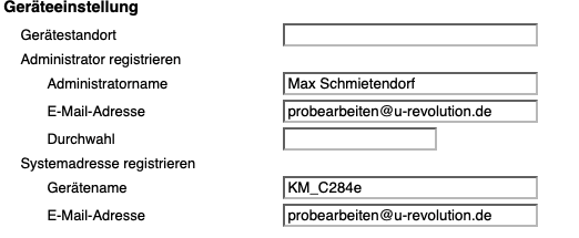

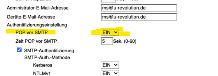

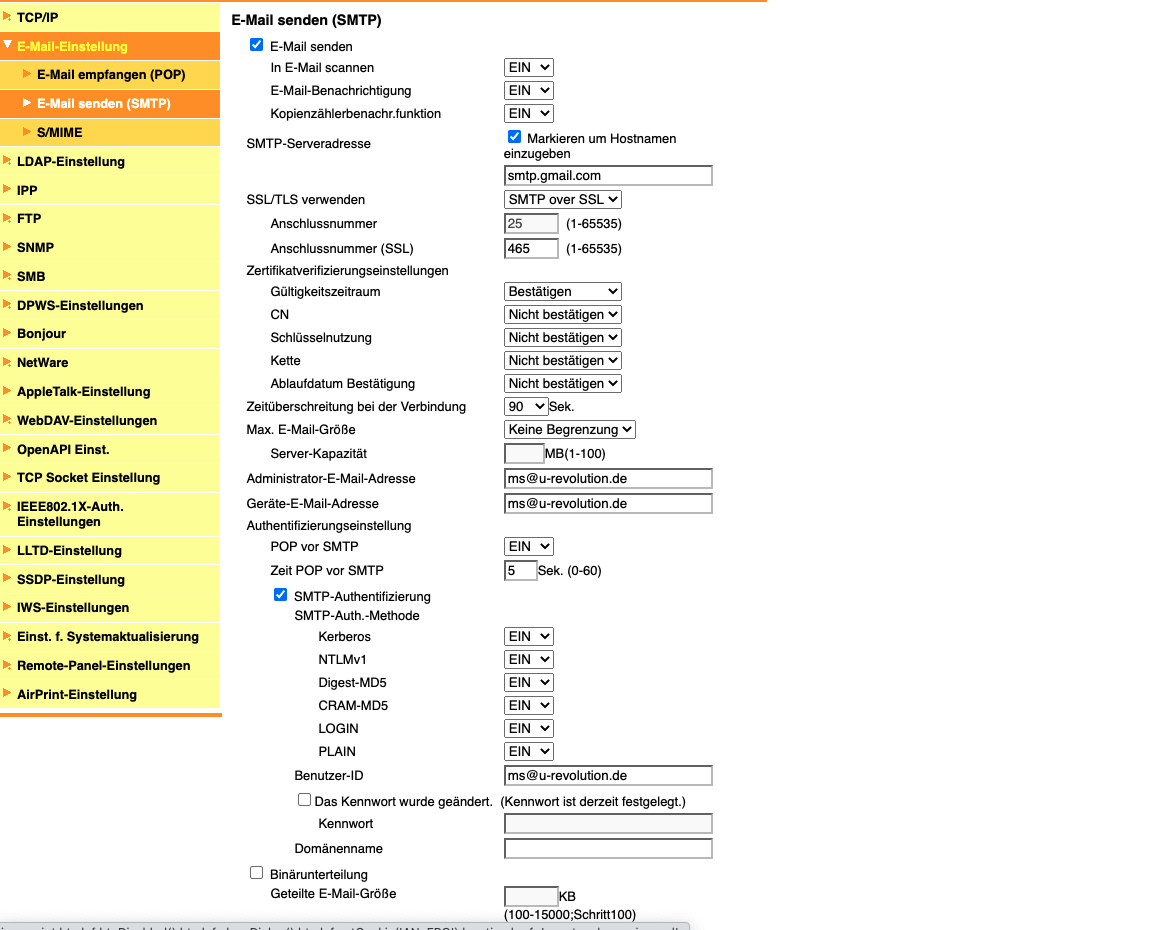

Anbei auch noch ein Bild der jetzigen Einstellungen.

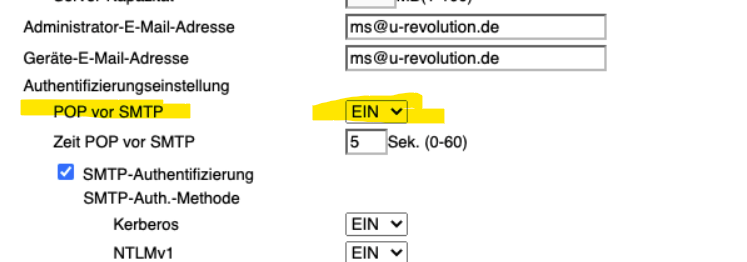

Ich könnte mir vorstellen, dass der POP3-Zugriff im Konto nicht (mehr) aktiviert ist. Relevant, da aktuell "POP vor SMTP" aktiviert ist.
Entweder das mal ausschalten und Testen oder im Konto schauen, ob POP noch aktiviert ist: https://support.google.com/mail/answer/7104828?hl=de
Außerdem sehe ich in der Scanner-Config Port 465 anstatt 587 wie in der Anleitung.
"POP vor SMTP" mal auf "aus" stellen und schauen ob die Fehlermeldung noch kommt.
Der Rest sieht für mich ok aus.
2FA bei dem Google Account aktiviert ? Das führt auch dazu dass sich das System nicht mehr am Google Server anmelden kann.
Port 465 ist bei "SMTP over SSL" korrekt.
Port 587 wird für "TLS/STARTTLS" verwendet. Diesen könntest Du testweise auf "Start TLS" umstellen und Port 587 verwenden.
Das Passwort/Kennwort ist (korrekt) gesetzt?
