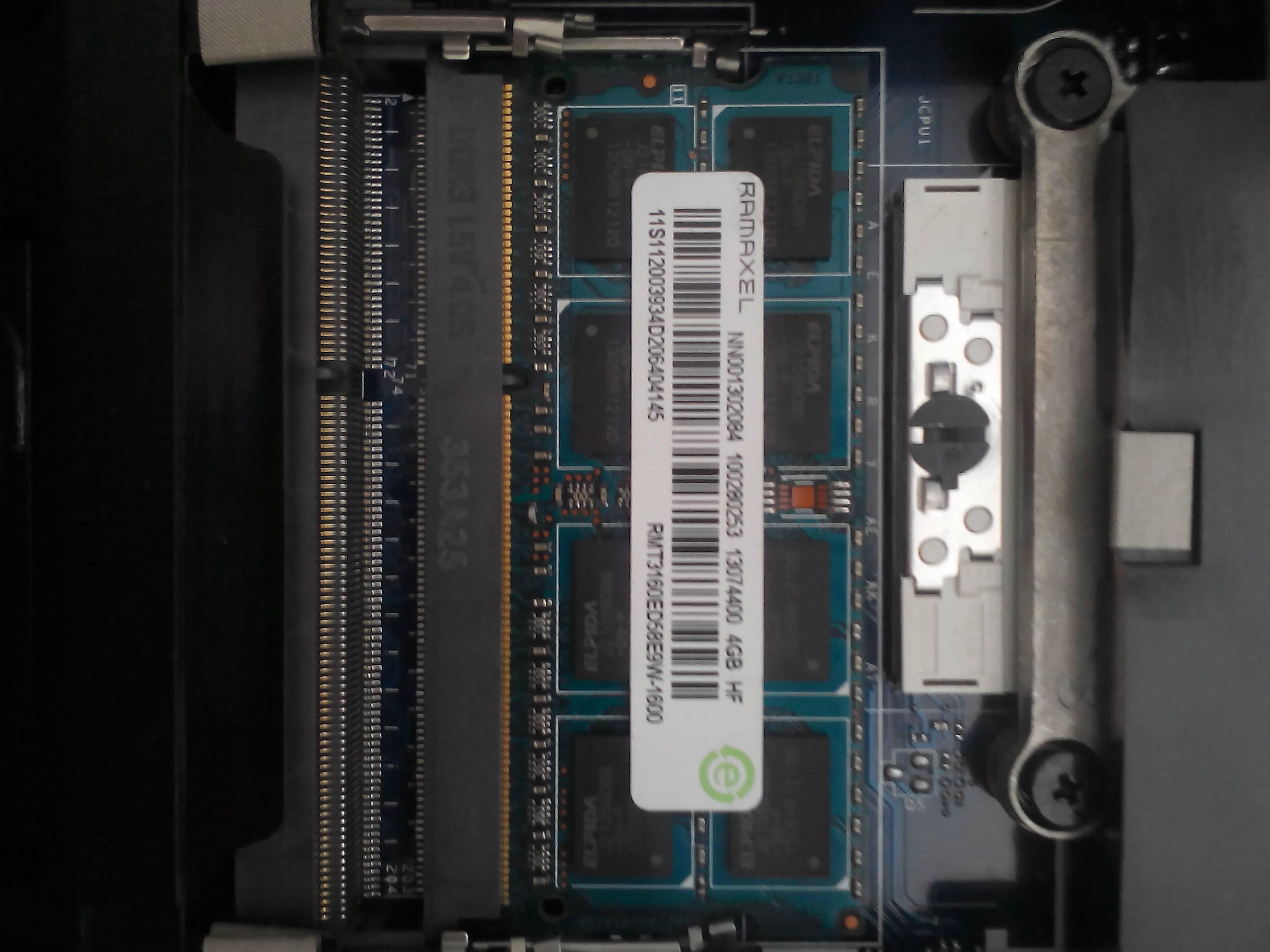

ich habe in meinem Lenovo Notebook einen 4GB DDR3 1.5V 1600 MHz Riegel des Herstellers Ramaxel verbaut und möchte mit einem weiteren identischen Riegel auf 2x 4GB (=8 GB) nachrüsten.
(sorry wegen der Queransicht; muss am Upload liegen, bei mir am Rechner ist es hochkant)
Dieser hier müsste passen, auch deshalb, weil die Modellnummer unten rechts identisch ist: http://www.ebay.de/itm/Lenovo-4GB-R...erzubehör_Arbeitsspeicher&hash=item19ef22c269
Allerdings bin ich durch drei Tatsachen verunsichert:
1. auf dem angebotenen Riegel ist ganz links mittig auf der Platine selbst eine kleine weiß umrahmte "9" aufgedruckt; auf dem verbauten Riegel eine 11. Hat das was mit dem CL-Wert zu tun? Wenn ja, inwieweit schränkt es die Kompatibilität mir dem bereits verbauten Riegel ein?
2. alle anderen auf dem weißen Etikett aufgedruckten Nummern und Typenbezeichnungen (außer oben mitte und eben rechts unten) unterscheiden sich von denen des verbauten Riegels. Relevant oder nicht?
3. auf den ELPIDA Chips ist beim verbauten Riegel folgender Nummerncode drauf: 1305RR12120; beim angebotenen Riegel: 1217R93K120. Auch hier die Frage: Ist das von Bedeutung?

Danke für deine Antwort. Den allgemeinen Infothread habe ich gelesen. Aus deiner Antwort schließe ich mal, dass der angebotene Riegel der richtige ist ;)
Ich habe diesen RAM nun bestellt. Leider bekam ich nicht den abgebildeten Arbeitsspeicher, sondern das angebliche Nachfolgemodell mit anderer Typennr. (RMT3170EB68F9W-1600) geliefert. Der Händler meint, ich könne den Arbeitsspeicher bedenkenlos zusammen mit dem bereits eingebauten verwenden, weil er technisch identisch sei. Ich habe trotzdem meine Zweifel, wei der Riegel auch komplett anders aussieht (vorne 4 Chips, hinten 4 Chips; beim eingebauten alle 8 Chips vorne (siehe Foto).
Kann das evtl. jemand bestätigen? Ist es wirklich völlig unproblematisch ein altes Modell mit dem Nachfolgemodell zusammen laufen zu lassen?
Einbauen und testen. Entweder er funktioniert oder er funktioniert nicht mit dem bereits vorhandenen.
Selbst bei identischen Riegeln gibt einem niemand eine 100%ige Funktionionsgarantie.
RAM ist eingebaut und wird vom System erkannt. Läuft soweit rund. Im CPU-Z habe ich festgestellt, dass der vorhandene RAM mit 1.5V und der neue mit 1.35V läuft. Ist das in irgendeiner Weise relevant?
Mal ne saublöde Frage: Woran hätte ich erkannt, dass der neue RAM nicht funktioniert?
Der neue wird wohl auch mit 1,5V VDIMM betrieben werden. Denn bei Mischbestückung wird auf sicheren Betrieb gesetzt und das wäre in dem Fall 1,5V VDIMM des alten RAM.
Und wenn der neue nicht funktioniert, wäre das z.B. auch die Nichterkennung beim P.O.S.T..
