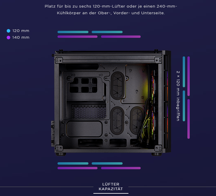

Das Gehäuse besitzt ein Zwei-Kammer-System.
Folgende Lüfter können theoretisch eingebaut werden:
Mein Plan:
2x 140mm in die Front (Luft rein)
1x 140mm be quiet! Silent Wing in den Boden (Luft rein) - Wenn platz ist
2x 120mm in den Deckel (Luft raus)
Durch den be quiet! Dark Rock TF (Luft zum Mainboard hin?!) würden Mainboard-Komponenten zusätzlich gekühlt werden, so mein Gedanke. Alle Lüfter werden an den Commander Pro in der anderen Kammer angeschlossen zur Steuerung mit Corsair iCue.
  • Macht es Sinn, dass die größeren Lüfter den Lufteinzug regeln an der Front? Oder sollte ich diese eher Oben einbauen?
  • Ergbit das Konzept generell Sinn für Airflow und co?
  • Wie genau schließt man die 2 Corsair Controller an? RGB-Controller -> Commander Pro -> internes USB + SATA?
  • Duch Anpassungen der Lüfterkurven hoffe ich auf ein halbwegs leises system für diesen Formfaktor - realistisch?
Würde mich über Feedback, Anregungen und konstruktive Kritik sehr freuen :)
Viele Grüße
Bau generell die größtmöglichen Lüfter rein. Um so geringer ist die Drehzahl bei gleichem Luftdurchsatz.
Ja die 2 120mm sind schon beim Gehäuse mit dabei. Bei dem Rest setze ich auf 140er
Die Standfüße sehen ziemlich flach auch damit Bodenlüfter Sinn machen. Hoffentlich kein Teppich ? :D
Jonsbo X400 Series
