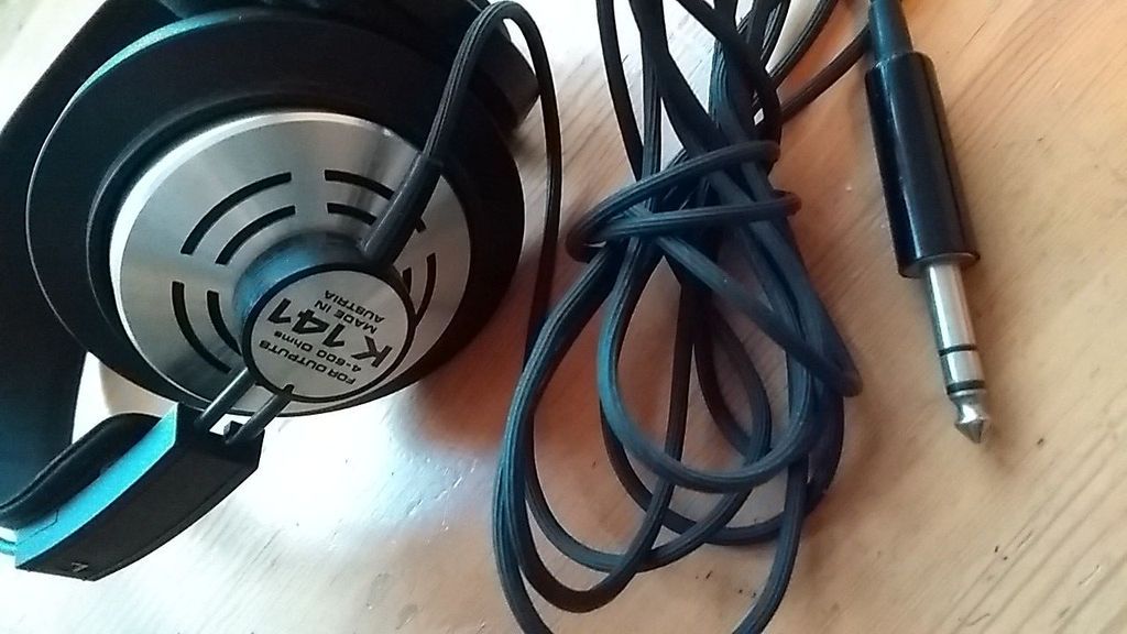

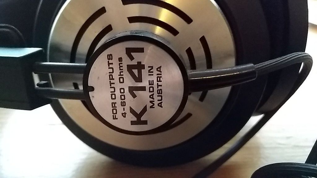

Ich habe hier einen ca. 30 Jahre alten Kopfhörer von AGK, den K141, den ich seit bestimmt 25 Jahren nicht mehr verwendet habe. Gestern habe ich das wieder getan, um ihn auf Funktion zu überprüfen, da ich ihn gerne am Smartphone und auch mal am PC (Mainboard mit Sound on Board) nutzen würde.
Der Klang hat mir trotz des Alters sehr gut gefallen, habe aber keinen Vergleich zu aktuellen „Over-Ear-Kopfhörern“, die speziell für Handys entwickelt wurden.
Der Kopfhörer hat eine angegebene Impedanz von 600 Ohm.
Da er nur über einen 6,3 mm Klinkenstecker verfügt und ich keinen Adapter auf 3,5 mm Klinke habe, würde ich gerne von euch wissen, ob die Impedanz nicht viel zu hoch ist, um den K141 am Smartphone betreiben zu können.

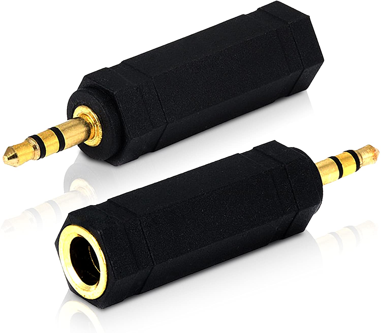

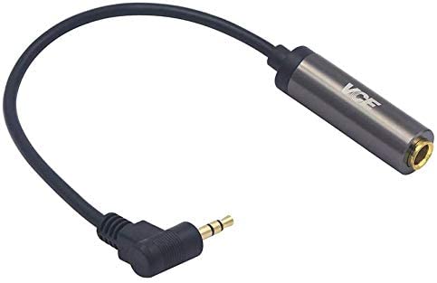

Ich denke, dass ein angewinkelter 3,5 mm Stecker mit kurzem Kabel + 6,3mm Buches das Richtige für den Betrieb mit Handy ist, bin mir aber nicht sicher.
Denke ich auch. Die normalen Adapter sind schon recht sperrig, nicht gut für unterwegs:
Wo du sowas dann aber genau finden kannst, weiß ich auch nicht:
Mit geradem 3,5mm Stecker gibt es die ohne Probleme bei Amazon, das da leider nicht.
Die Länge ist ja dann eine Frage der Präferenz, ich würde das so wählen, dass man die recht klobige 6,35mm Steckverbindung dann unabhängig vom Smartphone in die Tasche stecken kann, so wie im Bild ca. 20cm vielleicht.

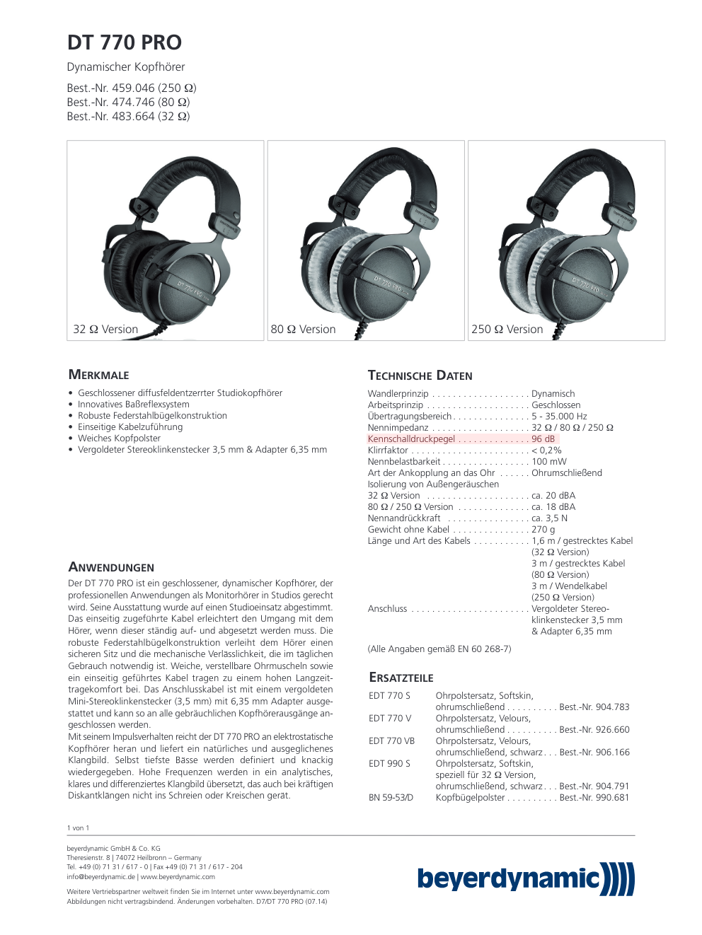

Max H schrieb:
Wird der Wirkungsgrad in den technischen Daten meist angegeben?
Das wird generell im Datenblatt des KH angegeben. Man muss halt manchmal etwas danach suchen, weil es bei den "normalen" Onlinehändlern nicht bei den technischen Daten aufgeführt ist. Da muss man oft direkt zum Hersteller.
