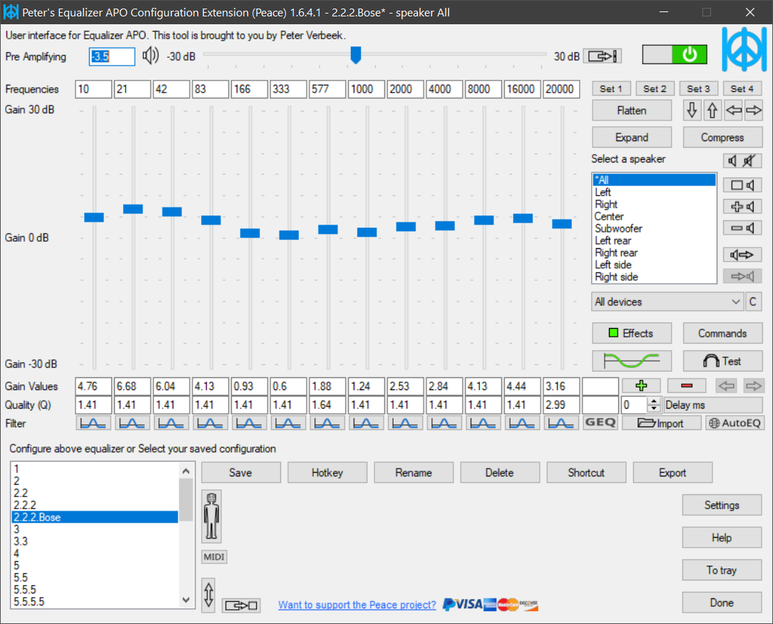

Die Fosi taugen höchstwahrscheinlich für deinen Anwendungsfall aus (ich behaupte jetzt einfach mal, dass du kein begeisterter Audiophiler bist, sonst würdest du natürlich APO weiter nutzen ;) ), analoge EQs sind im audiophilen Bereich eher verschrien, hier setzt man sehr gerne auf Software EQ, Schiit hat sich aber dann doch irgendwann dazu durchgerungen solche Geräte auf den Markt zu bringen.
Übrigens muss die "durchwachsene" Qualität der Fosi nicht unbedingt was schlechtes bedeuten. Manche Kopfhörer brauchen ja durchaus etwas Verwurstung bevor sie schön klingen. Aus diesem Grund benutzen Menschen ja immer noch (und vermehrt immer wieder) auf Röhrenverstärker, die absichtlich das Signal total verfälschen. Kann auch audiophiler Genuss sein. Schlechte Bauqualität ist ja auch nichts anderes an nem EQ. :D Ausprobieren lohnt hier auf jeden Fall bevor du wesentlich viel mehr Geld ausgibst. Zudem: bei den Fosi hast du eine Dac/Amp Kombo INKL. EQ und Kopfhörer Out. Die Schiit Audios sind Pre-Amps, sprich hinten LineIn-Out. Dh. du musst entweder die hardcore dreckige Route mit PC Mainboard Klinke Out -> auf Cinch -> Fosi -> Cinch auf Klinke -> Kopfhörer gehen (da stellen sich mir die Haare auf und hier ist der Fosi mit dediziertem Dac, Amp Stage und Erdung die DEFINITIV bessere Wahl) oder auch mindestens einen Stack bauen mit Dac, Schiit EQ und Amp und dann in den Kopfhörer. Dabei bist du schnell mal das doppelte Los. Musst du entscheiden ob sich das für dich lohnt.
Eine Dac/Amp Kombo die USB Dac In, Line Out (-> EQ), Line In und Headphone Out alles gleichzeitig in dieser Reihenfolge kann, sodass du den EQ in den Loop einbauen könntest, ist mir nicht bekannt.
Wenn man sich nur etwas länger mit APO beschäftigt ist ein 13 Band EQ mit variabler Frequenzwahl (!!!) natürlich unglaublich viel mächtiger und vor allem komfortabler als ein 3 Band oder gar 2 Band analog EQ mit fixed Frequency Range, den du jedes mal wieder "ungefähr so" einstellen musst.
Übrigens2: die iFi Bassboosts funktionieren hervorragend und kann man durchweg als die besten Bass Boosts empfehlen. Knapp dahinter: Fiio K3. Aber ist halt auch eben nur Bass Boost. Meist muss man dann ja noch in den Höhen nachregeln für den perfekten Genuss.

Wenn du (unwissentlich?) schon zum Premium High End greifst und irgendwann vielleicht auch beabsichtigt mal dort landen willst, kann ich dir da auch noch einen RME ADI 2 empfehlen. Der hat dann gleich asymmetrischen dual 5 Band EQ pro Channel (16:00 min). Eine solide All-in-One Alternative zu APO und hat gleich den wohl saubersten DAC Noise Floor aufm Markt. Prost. ;)
