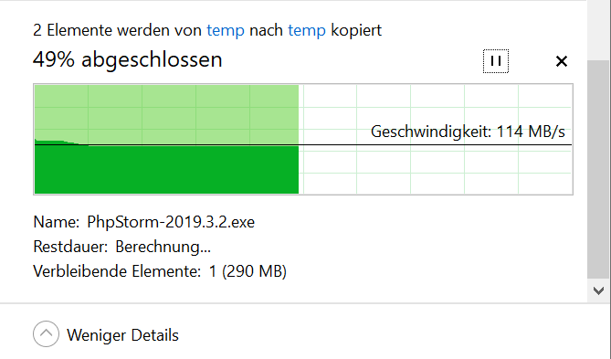

Es scheint wohl doch so zu sein, dass es irgendwie an der Anzahl der Dateien liegt. Ich habe jetzt zwei größere Dateien mit ca. 600MB kopiert: ca. 112MB/s :daumen:. Das ist in paar Augenblicken erledigt.

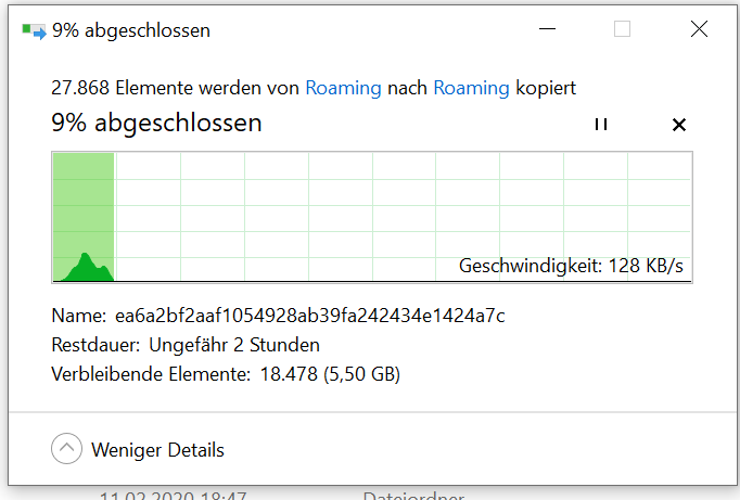

Jetzt kopiere ich gerade 28.000 Dateien, ca, 5,56 GB, hole es vom NB aus: schwankt zw. 70 kB/s und 7MB/s, soll zw. 18min und 1h 25min dauern... <= nicht so toll, Bild ist ziemlich "hügelig"
Ne, wie gerade noch ergänzt: 6 Verknüpfungen , 12KB == 2 Minuten? Niemals :-)
Und nun kopiere ich ca. 3000 Dateien, 342MB seit ca. 25 Minuten, Berechnung sagt "Mehr als 1 Tag", er bleibt komplett stehen, bei 0Bytes/s für Minuten

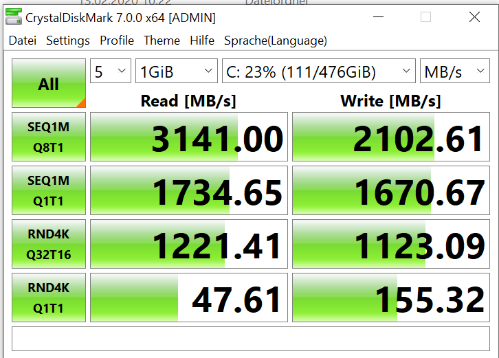

@Demon_666: kann ich das testen, bzw. die Treiber prüfen (ist so eine NVMe)?
Die Größe des SLC-Cache von SSDs ist abhängig von der Gesamtkapazität der SSD. Entweder du nimmst eine möglichst große Datei oder Du nutzt ein entsprechendes benchmark-/Testtool.
Was mir noch einfällt: Da war mal was mit einem bug in den Windows 10 NVME-Treibern von Microsoft bei Schreibvorgängen. Keine Ahnung, ob das inzwischen gefixt ist bzw. noch ein Thema ist. Eventuell hilft es, die Treiber des Herstellers der SSD zu installieren...
Hast Du denn mal ein SSD-Benchmark gemacht? Welche SSD ist denn nun wirklich verbaut? Über die entsprechenden test-tools findest Du hier auf cb bei den Tests von SSDs weitere Infos.
Der Geräte Manager nennt sie Samsung mzvlb512hajq-000h1, 512GB, Model PM981
Gerade mal einen Test der PM981 durchgelesen. Scheint ne recht gute SSD zu sein. SLC-Cache soll bei 25 GB liegen. Der Samsung-NVME-Treiber könnte doch trotzdem funktionieren ?! Installation natürlich auf eigene Gefahr (da es anscheinend ein Arbeits-NB ist).
