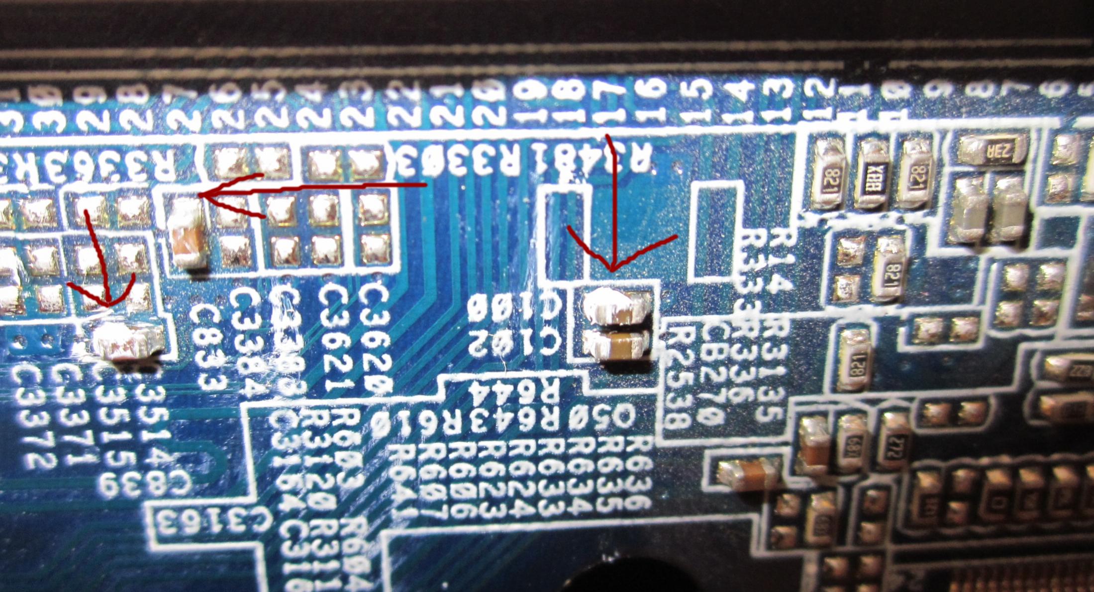

Hallo CB-Forum Community,
habe bei eBay ein Mainboard ersteigert. Leider habe ich heute einige weiße & türkis-farbene kristalline Stellen an einem Transistor und einigen Widerständen gefunden.
Ich tippe auf korrodierte Stellen durch Luftfeuchtigkeit, zumal das MoBo ASRock939Dual-VSTA ja nicht das Jüngste ist. ;-)
Ich würde es aber gerne herrichten, da ich schon eins verbaut habe & mich damit gut auskenne.
Was kann ich denn zum Säubern & immunisieren der Stellen benutzen?
Ich habe momentan da: Arctic CPU-Leitpasten Cleaner+Finisher. Keine Ahnugn, ob ich damit das PCB oder die Lötstellen beschädige ...
Habt Ihr Erfahrung damit & könnt evtl. Tips dazu geben ..?
Sommerliche Grüße, MiMo

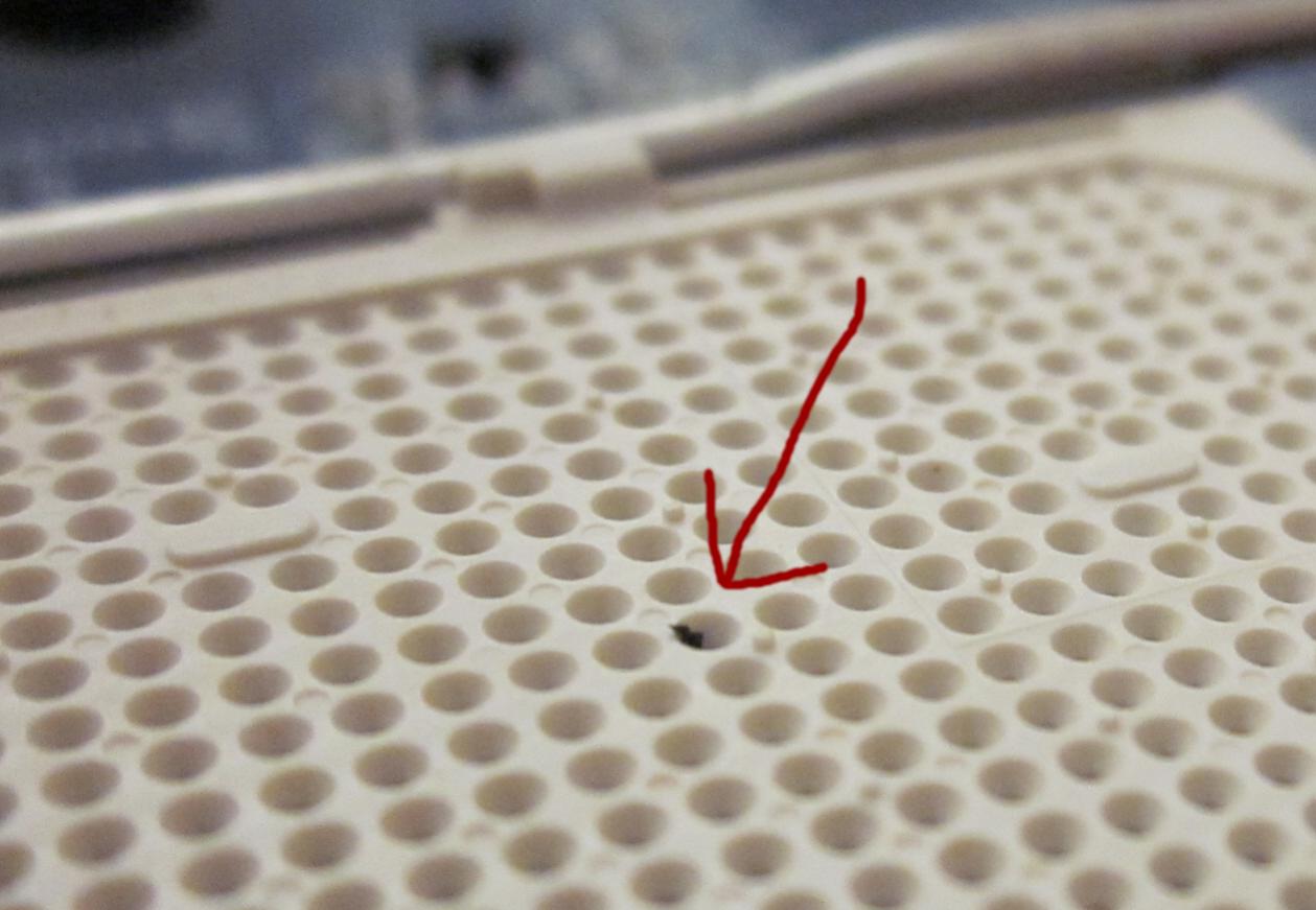

Edit: Außerdem hat das CPU-Aufnahme-Modul an der Plastik eine schwarze Stelle. Was kann das sein - evtl. eine überhitzte/verschmokte CPU-Pin ..?

bei Bild1 bin ich mir nicht mal sicher, ob das überhaupt ein Kondensator ist ...

Auf dem ersten Bild scheint ein Mosfet zu sein(Hauptmotiv) allerdings ist links davon ein Elko. Überprüfe mal ob der Deckel gewölbt ist.
Bild 3 sieht eher aus wie reste von Wärmeleitpaste.
Bild 1 könnte ELkoinhalt sein, wobei das Zeug dann schon sehr weit gelaufen wäre, könnte auch Cola sein.

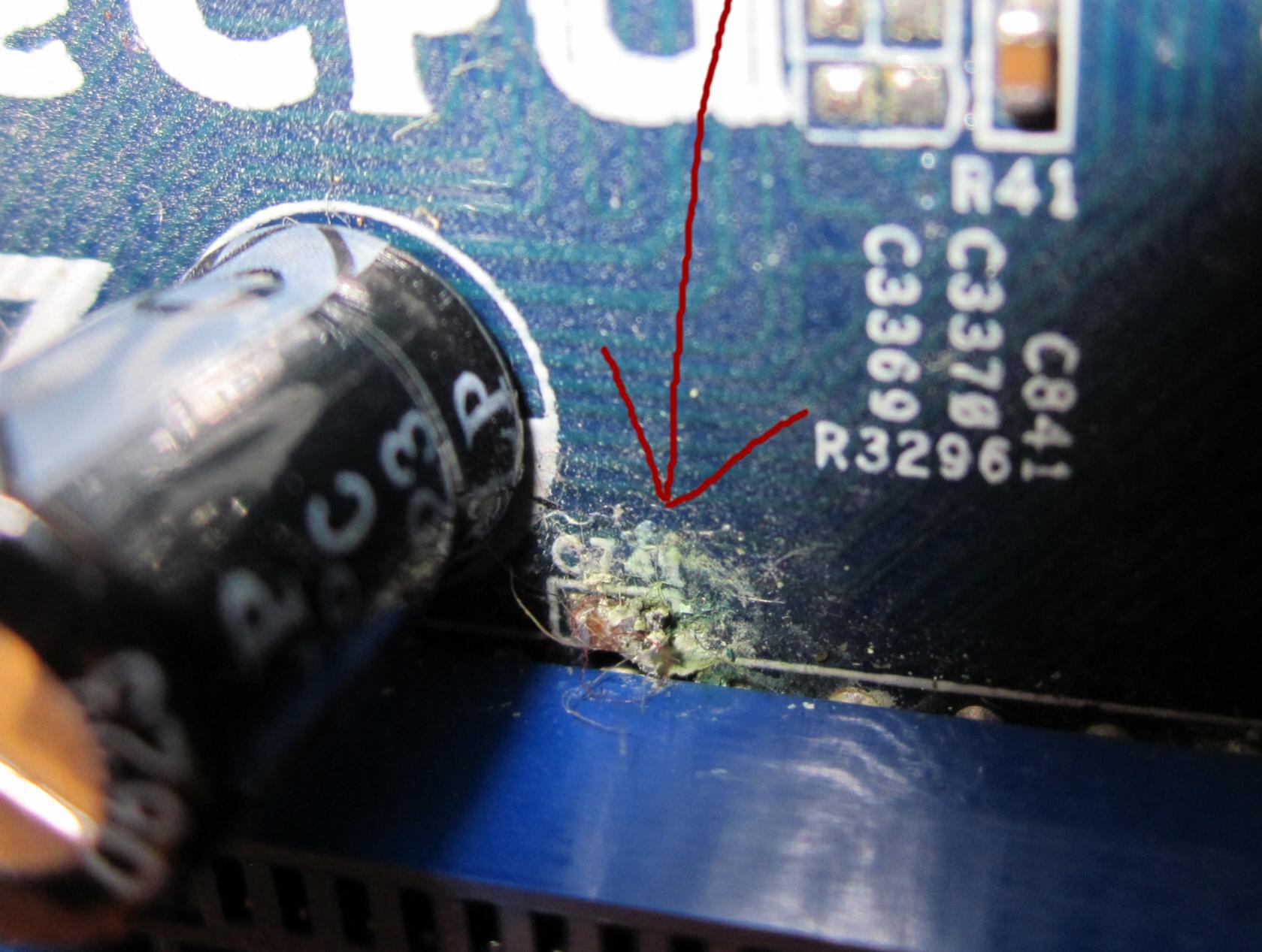

Bild 2 könnte der Inhalt des Elkos daneben sein, aber den sieht man leider nicht ganz, könnte auch genausogut Cola sein.

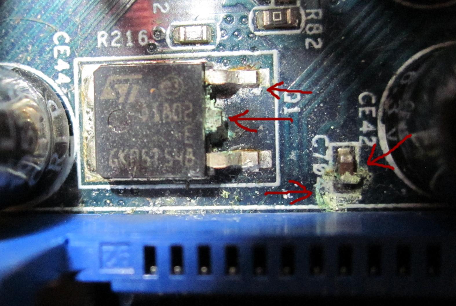

Bild 4 erkennt man nicht wirklich.

Bild 4 sieht nach Schmauchspuren aus, also evtl. ein Kurzschluß auf der Platine.
Bei Bild 1 und 2 denke ich an eine korrodierende Flüssigkeit (Batteriesäure sieht auch so aus), die an den Pins des Spannungsreglers und an den Lötstellen der SMD-Kondensatoren die Silberbeschichtung weggeätzt hat. Dafür sprechen auch die Haare oder Fusseln, die zu sehen sind.
Bei solchen Sachen habe ich gute Erfahrung mit Spiritus gemacht. Auf einen Wattebausch geben und die Stellen erstmal von der Pampe reinigen. Dann die Kontakte mit einem Glasfaserstift sauber machen. Die Lötstellen der Kondensatoren kann man mit einem kleinen, schwachen Lötkolben nachlöten (aber vorsichtig, damit sie sich nicht ganz lösen!).

Bild 3 sieht eher aus wie Reste von Wärmeleitpaste.
Aha - könnte evtl. sein, denn das Bild ist direkt neben dem "CPU-Aufnahme/Halte-Modul". Das könnte ich ja dann mit meinem Arctic CPU+Kühler Cleaner reinigen ... oder spricht da was gegen (Beschädigung des PCB durch die Reinigungs+Finisher-Flüssigkeit) ..?
Jau - könnte Cola oder wahrscheinlich auch nur WLP sein. Hab's mal mit einer Zahnbürste gereinigt. Sieht jetzt besser aus & Kontakte scheinen nicht (ab)gelöst zu sein.
Mit der Zahnbürste ist das schwarze Pünktchen in der Plastik herausgefallen. War sehr wahrscheinlich nur ein Dreckteilchen ...
Ausgetretene & getrocknete Batteriesäure könnte es auch sein, allerdings nicht vom Board selbst.
Die Haare sind auch auf der Rückseite des MoBos zu erkennen - ich tippe darauf, dass der Vorbesitzer einen Hund oder Katze im Haushalt hat.
