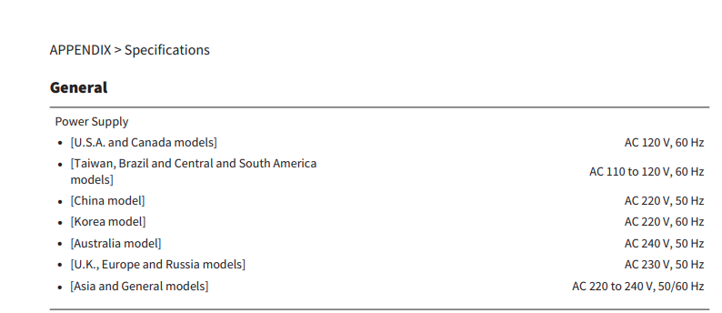

Finde heraus welches Model (Region) da geliefert wird.
Wenn das das US/Canada ist passt die Spannung nicht.

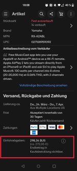

Die zu erwartenden einfuhrabgaben stehen direkt auf der eBay Seite und werden direkt beim bezahlen abgerechnet.
