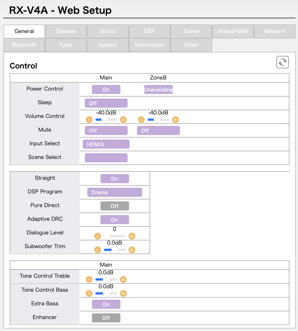

Moin.
Zumindest beim RX-V6A kann man vieles ohne TV einstellen.
Hoffe der RX-V4A kann das auch.
Wenn nicht dann einfach meinen Beitrag ignorieren.
Man starte den Browser und gibt folgendes ein http://x.x.x.x/Setup/ wenn er mit dem Netzwerk verbunden ist.
Die x ersetzen mit der IP Adresse des Gerätes.
Reaktionen: GermanGhettos
Der RX-V4A hat das gleiche Webinterface
Reaktionen: GermanGhettos und Wuslon

Spannend. Dieses Web Interface habe ich nicht gesehen. Hab ich aber auch im Handbuch nicht gesehen.
Wenn Yamaha das alles so kompliziert und umständlich macht, selbst Schuld.
Ich habe den V4A aber bereits wieder zusammengepackt. Das Web Interface wäre tatsächlich für den PC eine Kompromisslösung für mich gewesen, aber ich war in einem Web Interface und sah da nur "Input" und nicht diese ganzen Optionen. Keine Ahnung wo sich das versteckt hat. Tja schade, aber optimal ist es natürlich auch nicht. ^^
