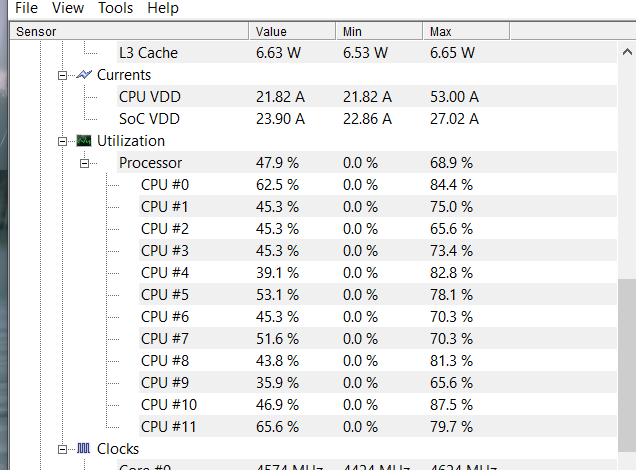

Hallo, ich habe ein Problem in Red Dead Redemption 2. Obwohl ich durchgehend 70 FPS habe, meine CPU Auslastung liegt bei 50-60& und GPU 80-90, habe ich extreme Probleme mit Rucklern. Alle paar Minuten, teilweise auch einige mal hintereinander hängt mein ganzer PC, mein Audio Interface verliert den Sound (also ich auf den Kpfhöhrern). Man hört auch richtig, wie die Grafikkarte kurz aufhört zu surren bzw. so als würde die Karte im PC auch kurz stoppen zu arbeiten. Das Problem hab ich aber nur in Red Dead.
Kann mir vielleicht jemand helfen?

Meine GPU: Inno3D Rtx 3060ti
Meine CPU: Ryzen 5 5600x
Mein Mainboard: MSI B550 A-Pro

Lass dir mal die Auslastung der einzelnen CPU Kerne anzeigen und nicht die Gesamtauslastung.

Die einzelne CPU Kerne Auslastung ist als Bild drin

Wenn das Bild z.B. hängen bleibt weil die CPU nicht hinterherkommt, wäre es auch normal, dass die Grafikkarte in dem Moment runter dreht. Würde jetzt nicht pauschal auf die GPU tippen.
Kannst du vielleicht auch das Audio Interface ausschließen? Mit den Kopfhörern direkt in den PC und Interface raus?
RDR2 ist ein ziemlicher CPU-Fresser. Kann gut sein das da selbst Deine 5600x nicht mehr hinterher kommt, besonders im Online-Mode.
Du kannst es ein wenig abfedern, wenn Du die die FPS auf 60 capst und ein paar CPU intensive funktionen wie z.B: Schatten, beleuchtung, Partikel und wasserphysik reduzierst.
Veringerung der Sichtweite kann auch schon helfen
