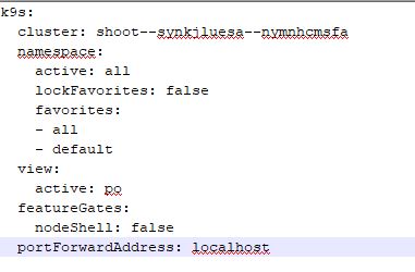

Hier mal des ausm obigen Verzeichnis:
k9s:
cluster: shoot--synkjluesa--nymnhcmsfa
namespace:
active: all
lockFavorites: false
favorites:
- all
- default
view:
active: po
featureGates:
nodeShell: false
portForwardAddress: localhost

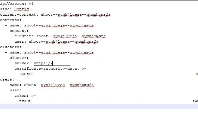

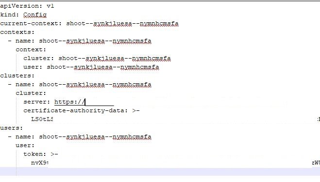

und hier mal des aus der config vom Dashboard gezogen:
apiVersion: v1
kind: Config
current-context: shoot--synkjluesa--nymnhcmsfa
contexts:
- name: shoot--synkjluesa--nymnhcmsfa
context:
user: shoot--synkjluesa--nymnhcmsfa
clusters:
cluster:
server: https://api. .....
certificate-authority-data: >-
Info von der ca==
users:
user:
token: >-
token
info
Mit nem Aufruf mit Verweis auf diese config vom Dashboard wird Verbindung hergestellt und alles angezeigt wie es sein soll.

Die configs im Vergleich schauen wie folgt aus:
JSON:
k9s:
  namespace:
    active: all
    favorites:
    - all
    - default
  view:
    active: po
  featureGates:
    nodeShell: false
der Nachfolgende Screen zeigt die Originale Clusterconfig ausm Dashboard gezogen:
JSON:
apiVersion: v1
kind: Config
contexts:
    context:
clusters:
    cluster:
      server: https://
        LhSbGN6QOVk==
users:
    user:
      token: >-
        nvXm

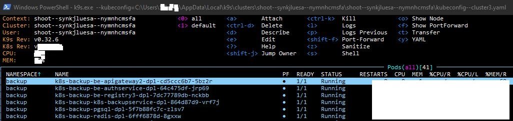

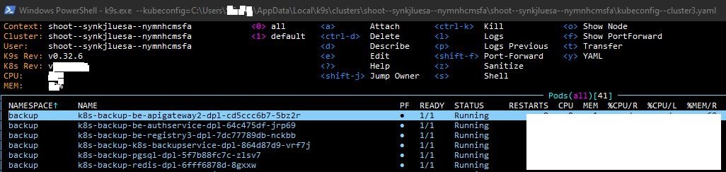

rufe ich diese in der cmd mit folgendem Direkt auf:
k9s.exe --kubeconfig=C:\Users\Benutzer\AppData\Local\k9s\clusters\shoot--synkjluesa--nymnhcmsfa\shoot--synkjluesa--nymnhcmsfa\kubeconfig--cluster3.yaml
wird ne Verbindung zum Cluster hergestellt und alles soweit angezeigt:
