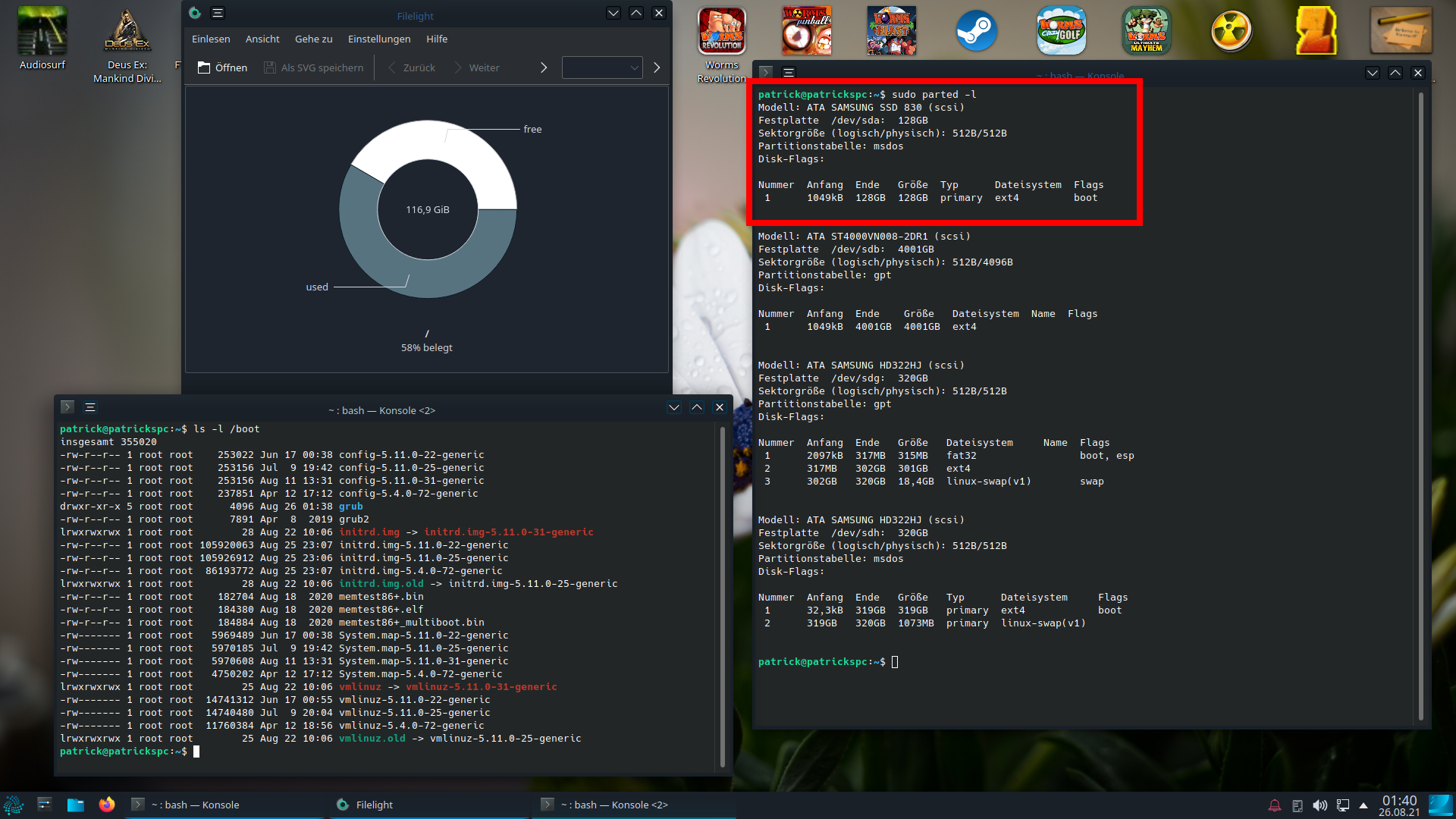

Es scheint ein Festplatte mit einer Partition ohne Unterteilung zu sein? also Kubuntu komplett auf sda mit 128gb?
Ist jetzt eine Vermutung.
Auf jeden Fall hat er ja auch noch Fedora auf dem selben Rechner → hat er ja gebootet. Und demnach ist wohl bei der Fielelight Anzeige der Freie Speicher zu erkennen.

#8 @Alexander2 Wie generiert man die initram manuell? Ich glaube du könntest recht haben. Ich habe eine AMD Radeon RX 850 Saphire Limitited Edition. Und habe vor kurzen den Proprietären amdgpu-pro Treiber ausprobieren versucht. Da meine Kernel Version zu neu war und der Treiber sich dadurch nicht installieren lies, habe ich die Pakete wieder deinstalliert und und den Verweis in den Apt Quellen entfernt.
Ok jetzt glaube ich sind wir auf einer heißen Spur.
