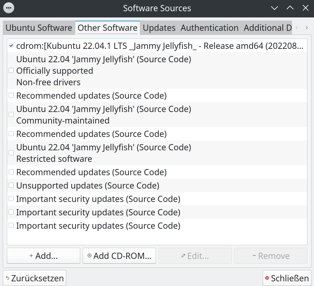

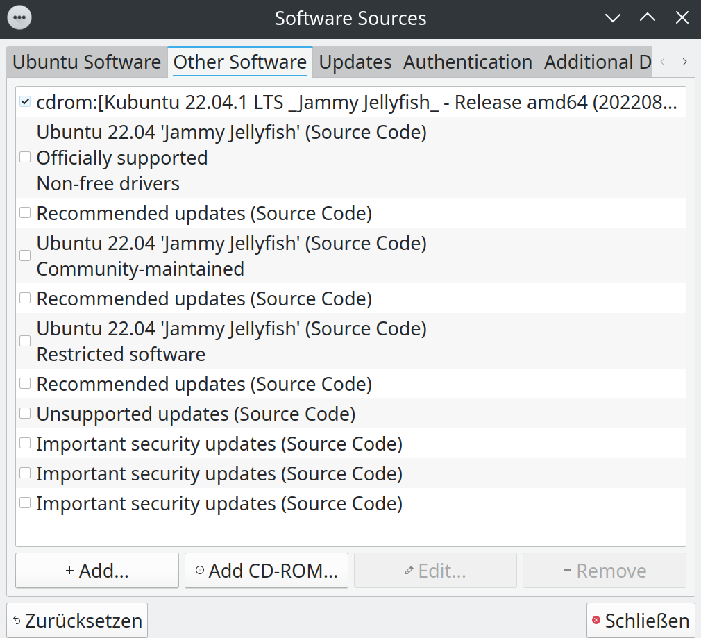

vielen dank, ich habe nur in der Packetliste geschaut und habe dort nichts mit CD-ROM gefunden. Musste bei ubuntu 22.10 in die Software Sources und dan in den Reiter Other Sources
Welches optionen muss ich hier richtigerweise auswählen?
Genau. Das meinte ich.
Nun einfach das Häkchen ganz oben bei "cdrom: [Kubuntu 22.04.1 ... jammy jellyfish]" rausnehmen & schließen.
Wünsche weiterhin ein erfolgreiches Upgraden! 😊
Reaktionen: schidddy, madmax2010 und s1ave77

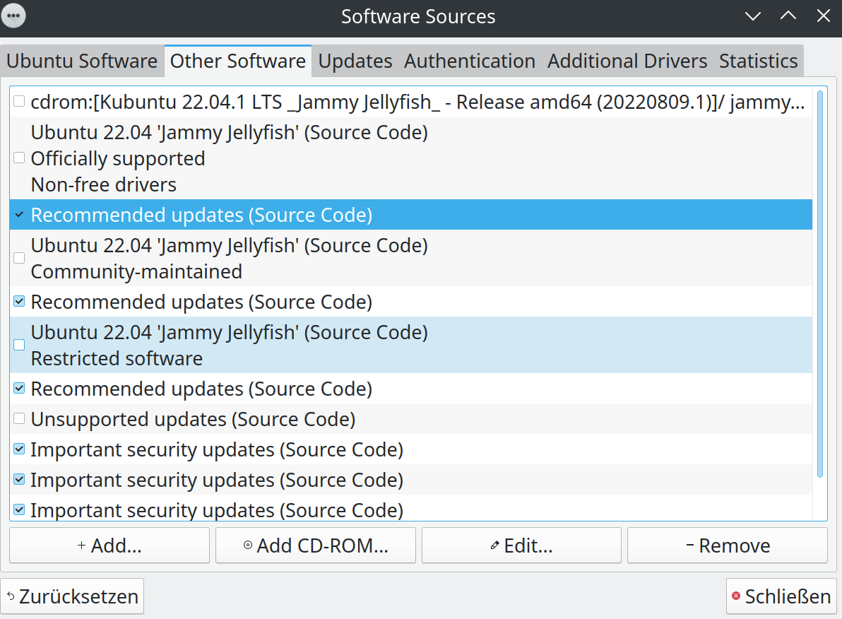

besten dank für deine schnelle antwort :) hat geklappt!
edit habs jetzt mal so eingestellt:
AGB-Leser schrieb:
Offizell Supported
recommended updates
Aber nicht die alten Jammy-Quellen.
Wenn, dann muss man die Quellen in "Kinetic ..." umbenennen.
"sudo do-release-upgrade" sollte dies eigentlich automatisch ändern - hoffentlich. :daumen:
okay also alles raus und "sudo do-release-upgrade" einmalig ausführen? dann ird alles richtig gesetzt?
in der discover packetverwaltung selber sind alle kinetic quellen gesetzt und hab die jammy enthackt
