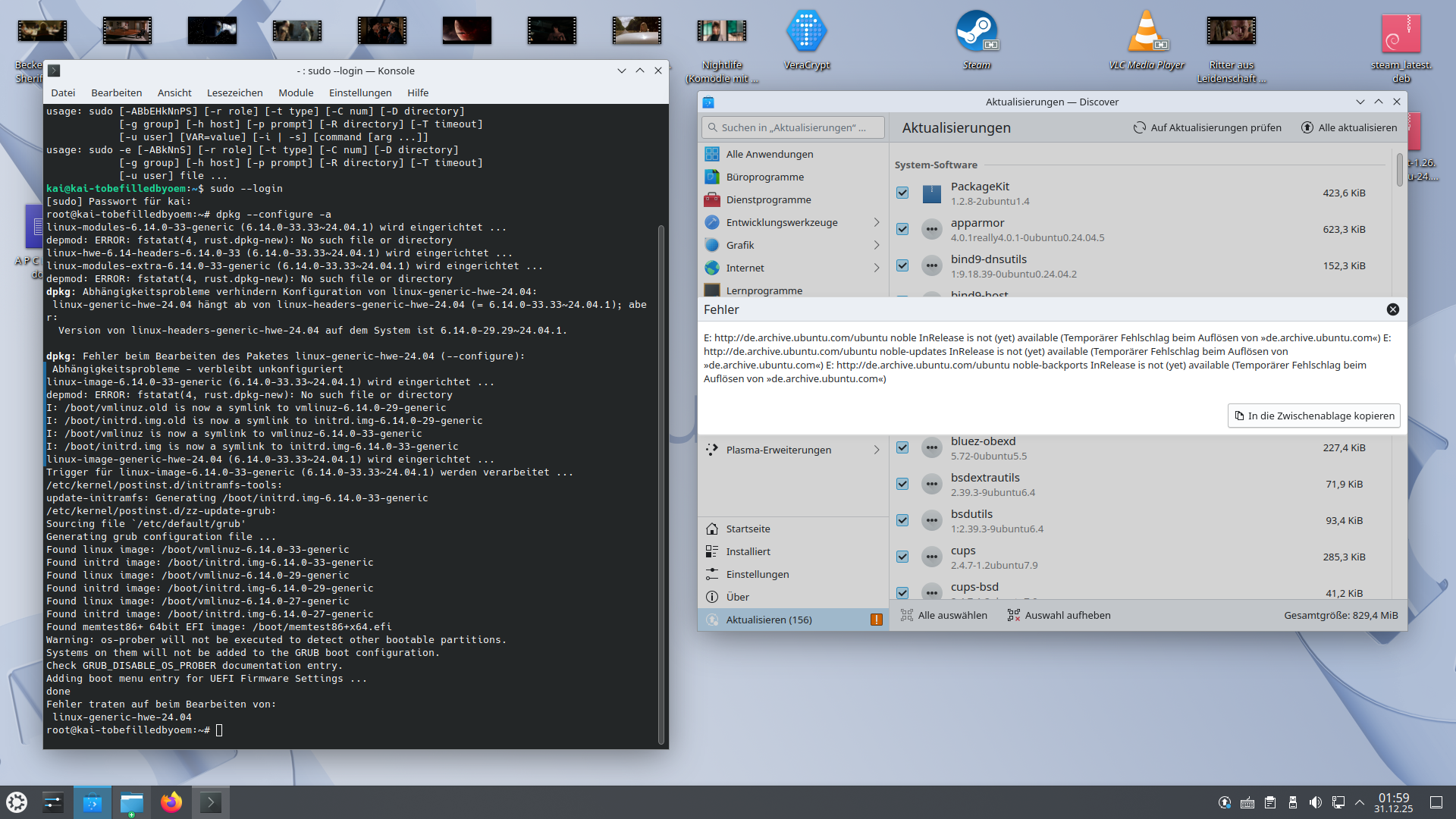

Kubuntu 24.04 will keine Aktualisierungen machen, und Login als superuser nicht möglich?
shaadar
Captain
Aug. 2010
3.392

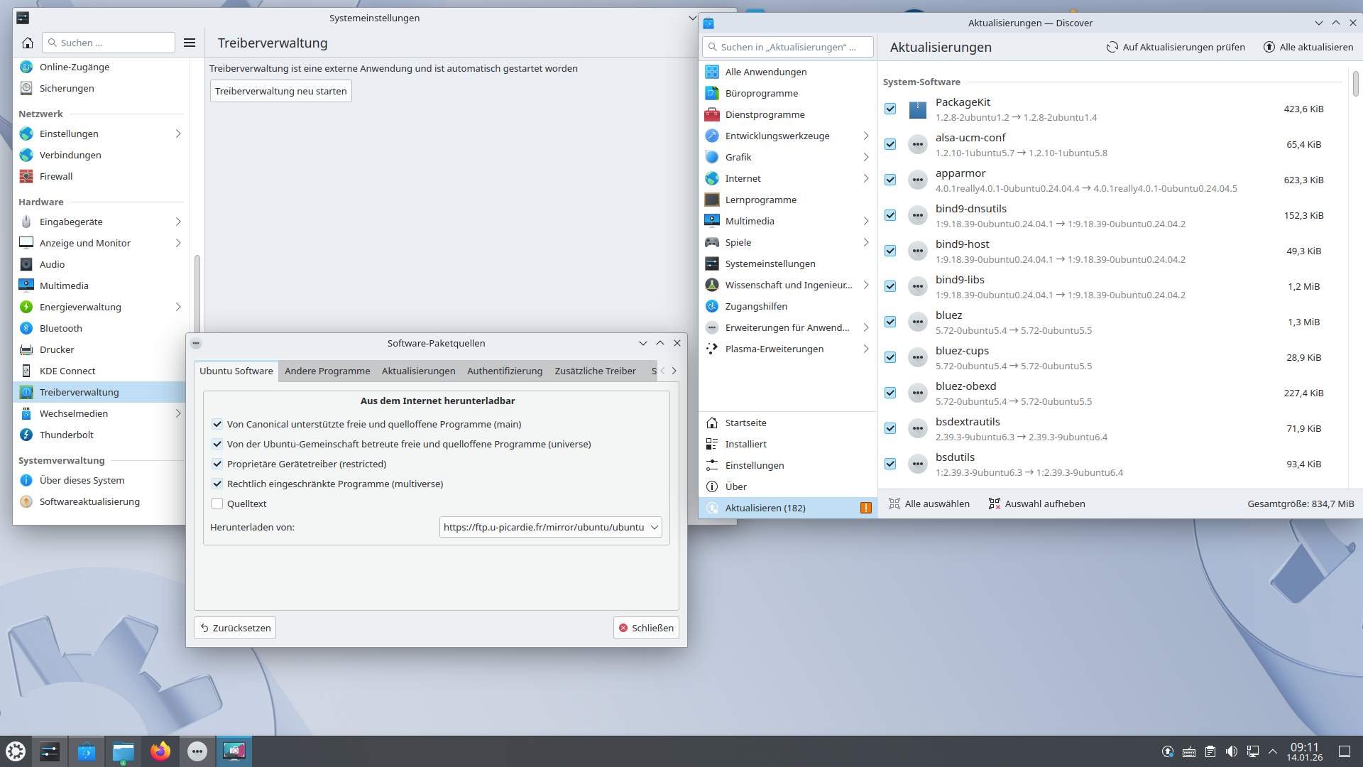

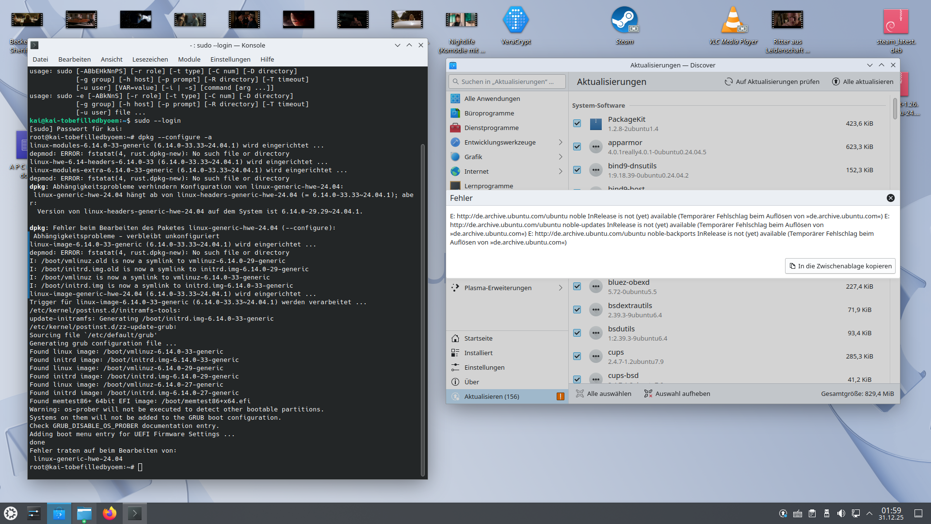

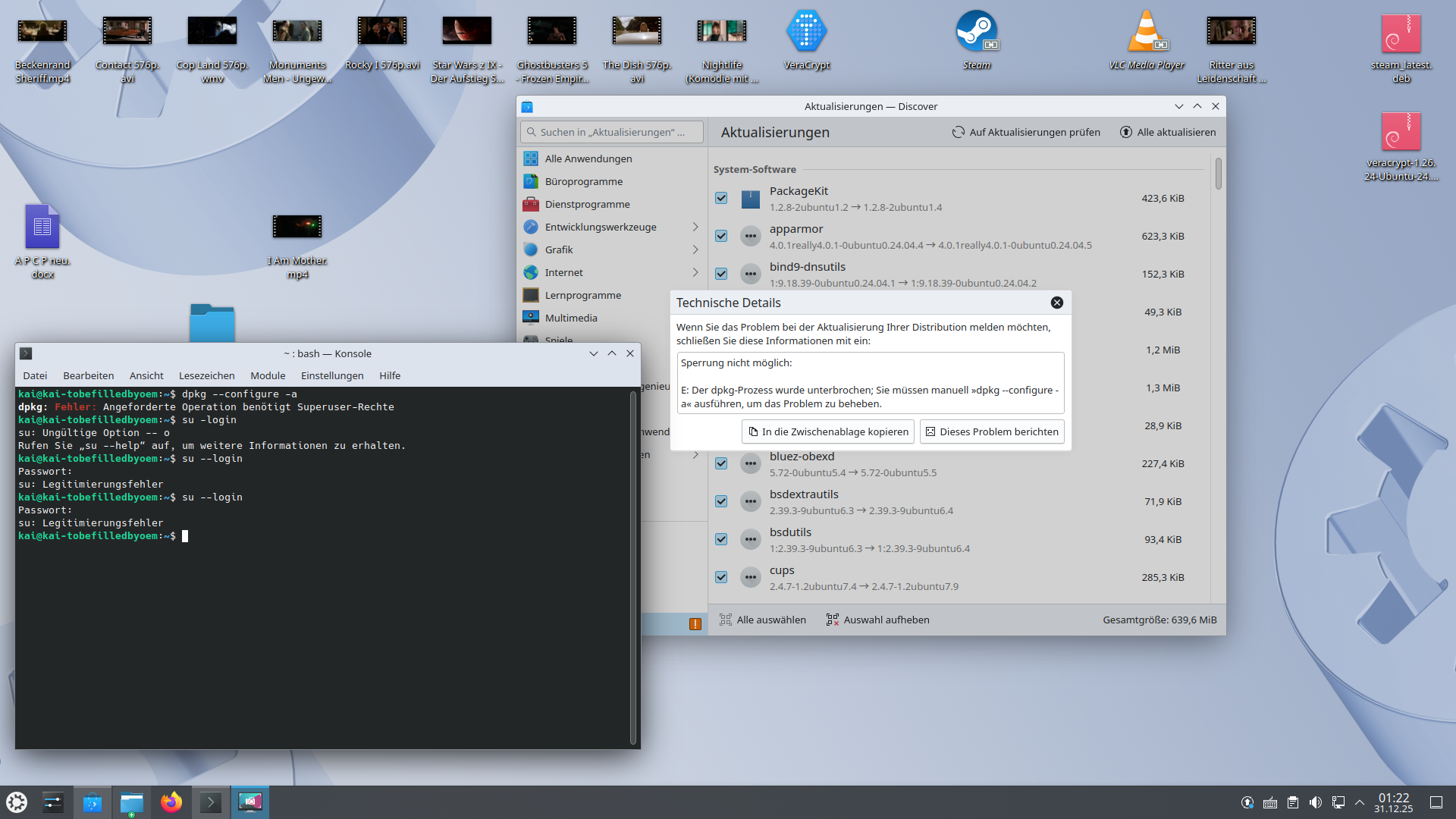

ich habe seit knapp einem Jahr Kubuntu 24.04. ausprobiert und bin mit einfachen Dingen (VLC, Firefox, Thunderbird, Veracrypt, Steam) gut klar gekommen. Jetzt wollte ich wieder Aktualisierungen machen, aber er meldet Fehler. Einen Fehler soll man mit einem Befehl beheben, aber da fordert er Superuser-Rechte, und die kann ich irgendwie nicht mit meinem Passwort erreichen. Der PC ist ein HTPC und wurde sowohl nur von mir eingerichtet als auch benutzt.
Habt Ihr einen Rat bei den Fehlermeldungen? Ich dachte nur ein Passwort zu haben...
i7-3770k, Radeon RX480, 16 GB RAM, 1 TB WD Blue SSD, Panasonic 40 Zoll TV via HDMI

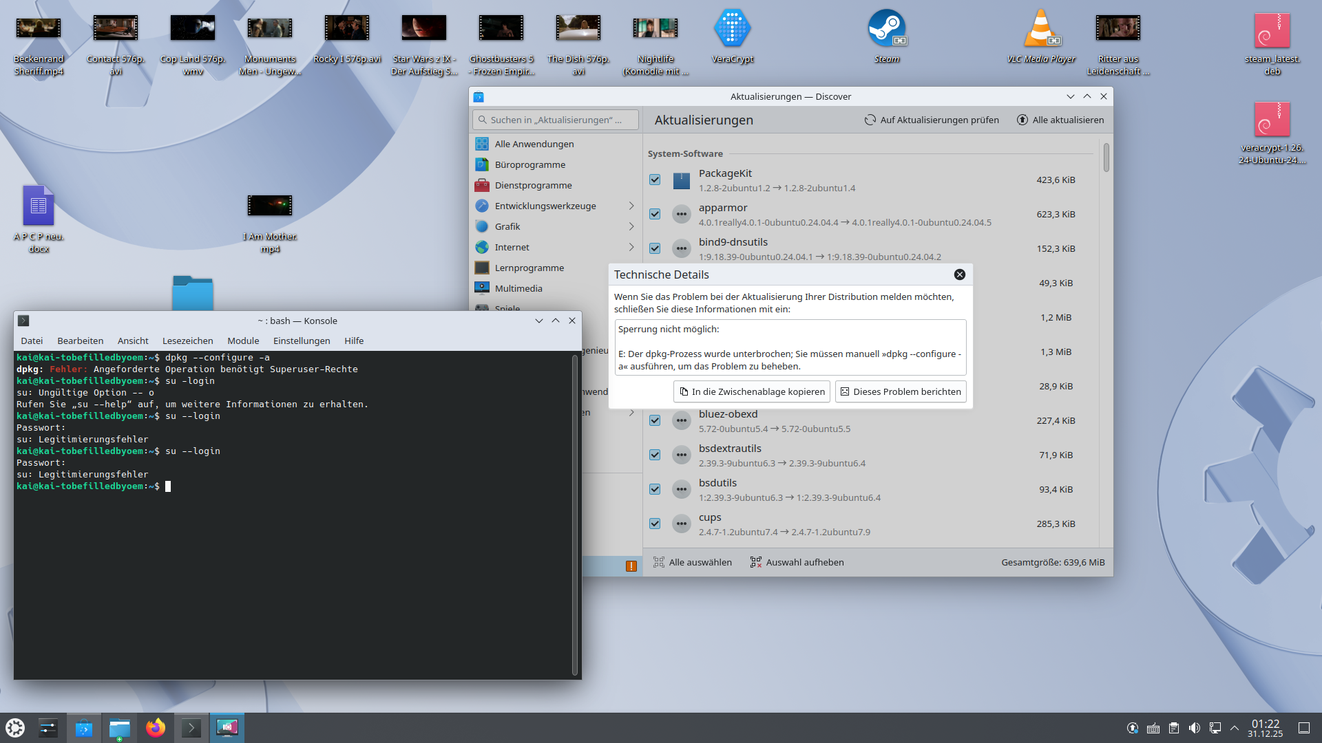

su wäre der Login als root. Um ein Prorgram mit root Rechten zu starten, solltest du sudo nutzen.
In deinem Falle also "sudo apt-get update && sudo apt-get upgrade"
Edit:
Sorry, "sudo dpkg --configure -a"
su kann man an sich auch benutzen, nur was du dem vorgibst ist so nicht richtig (beschwert sich ja auch.
Einfach nur
su
dann enter reicht normal, da wird dann nach dem passenden Passwort gefragt das man angibt und man sollte dann in der konsole als root für die zeit wo das aktiv ist unterwegs sein.

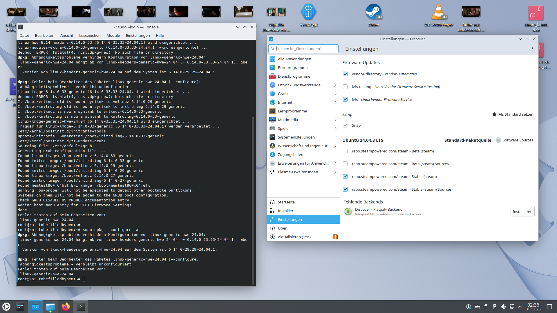

Ok, mit sudo habe ich rootrechte bekommen. - Aber beim dpkg --configure -a meldet er aber teilweise Fehler (1. Anhang). Wenn ich nochmal nach Aktualisierungen suchen lasse, kommt er nicht über (2. Anhang) heraus, auch wenn ich klicke "alle aktualisieren".

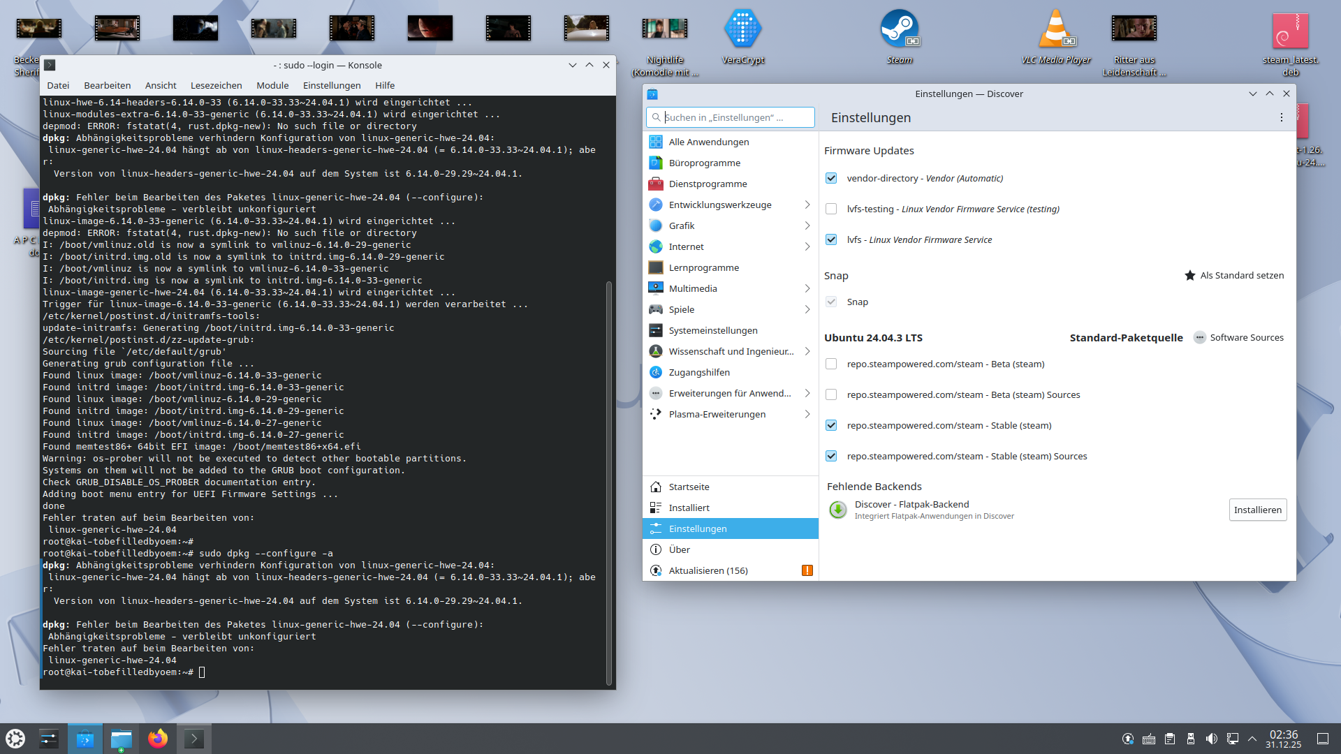

sudo dpkg --configure -a führt zum 3. Anhang.

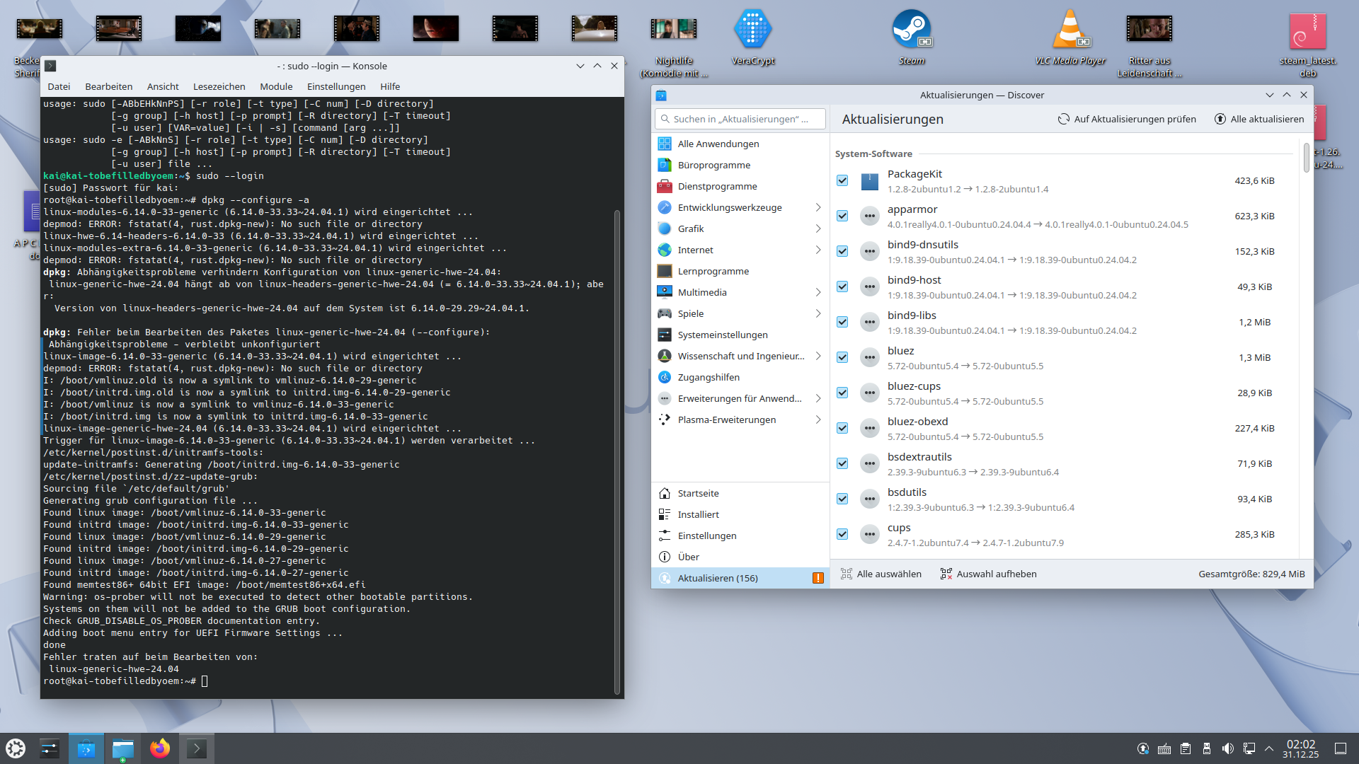

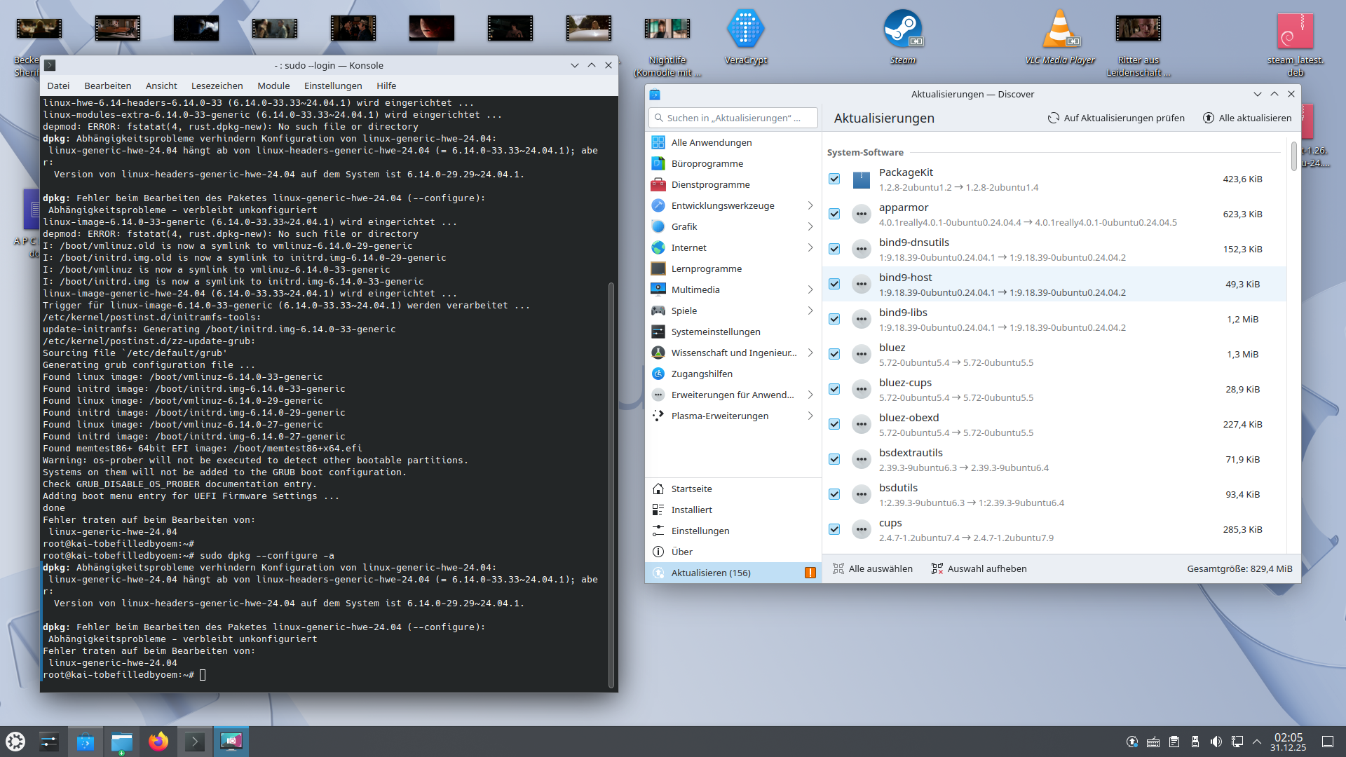

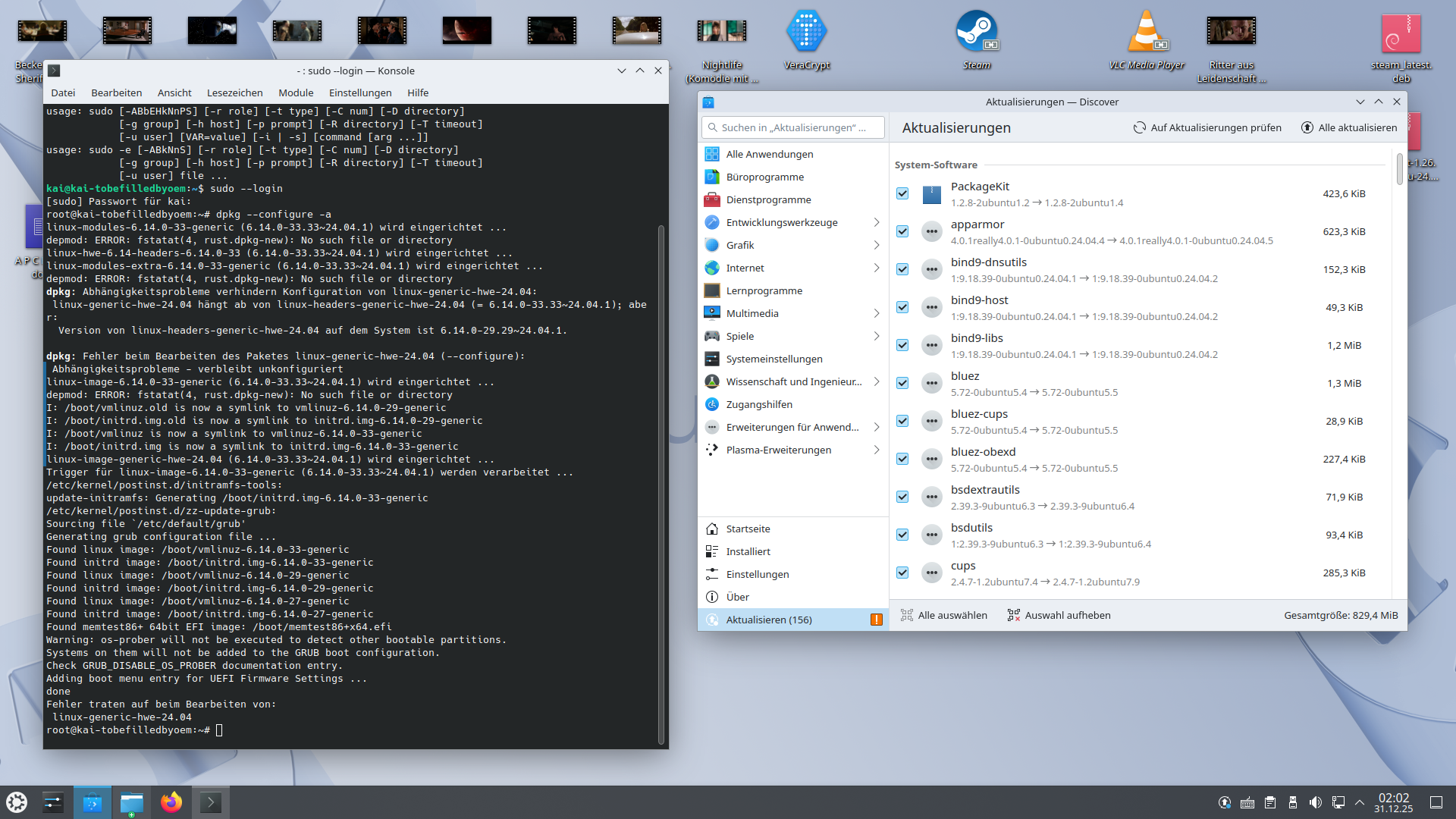

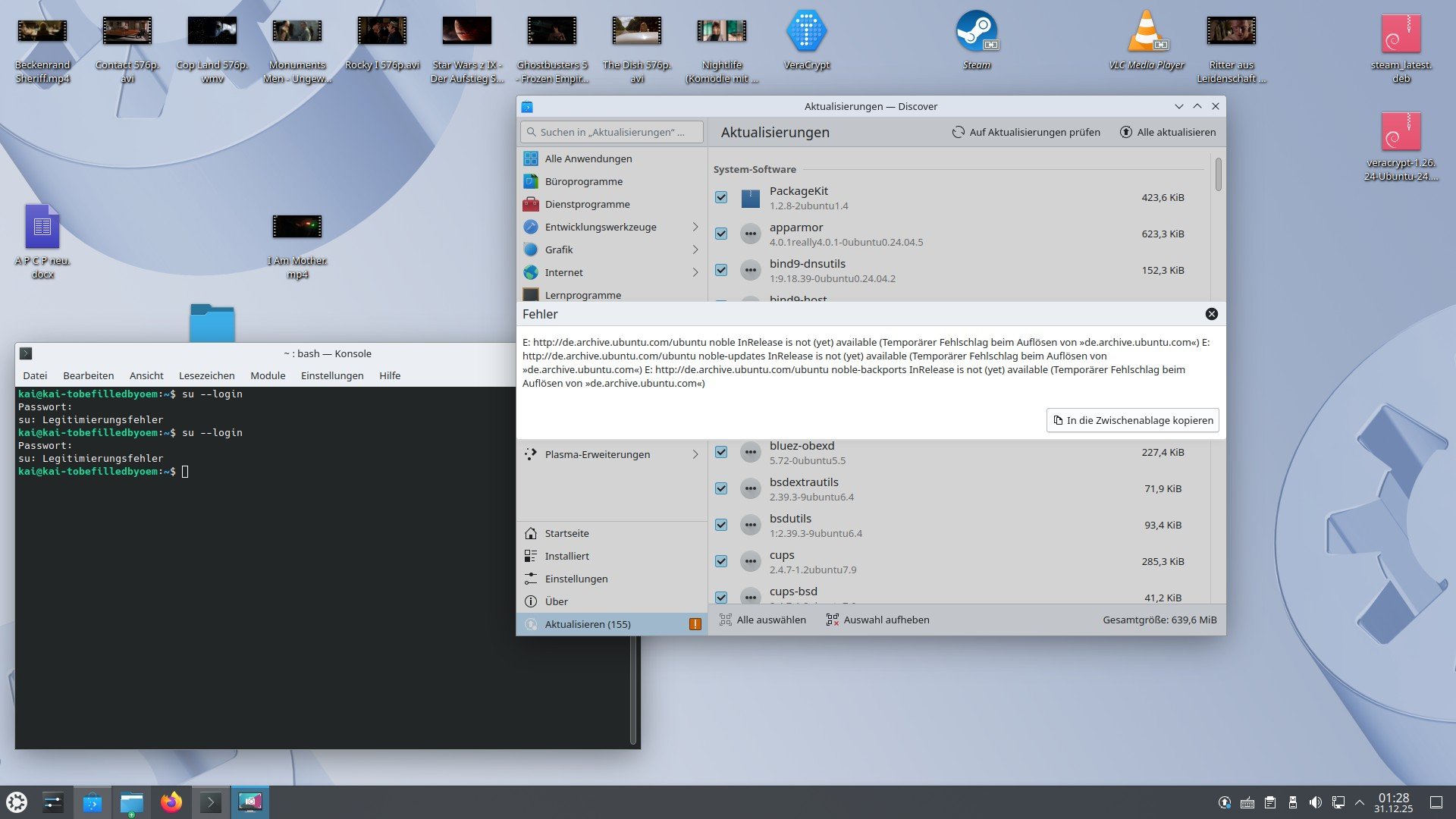

Dass du nicht einfach su nutzen kannst, liegt daran, dass su ohne Nutzernamen immer root wählt, für den du kein Passwort vergeben hast.
shaadar schrieb:
Das su steht nicht für Superuser. Auch wenn su standardmäßig einen dazu macht. Es steht vielmehr für set user (id).
Das kann manchmal verwirrend wirken, weil viele eben auch einen einfachen su-Befehl angeben, wenn man Superuser-Rechte braucht.
Der Befehl sollte eigentlich su --login root lauten.

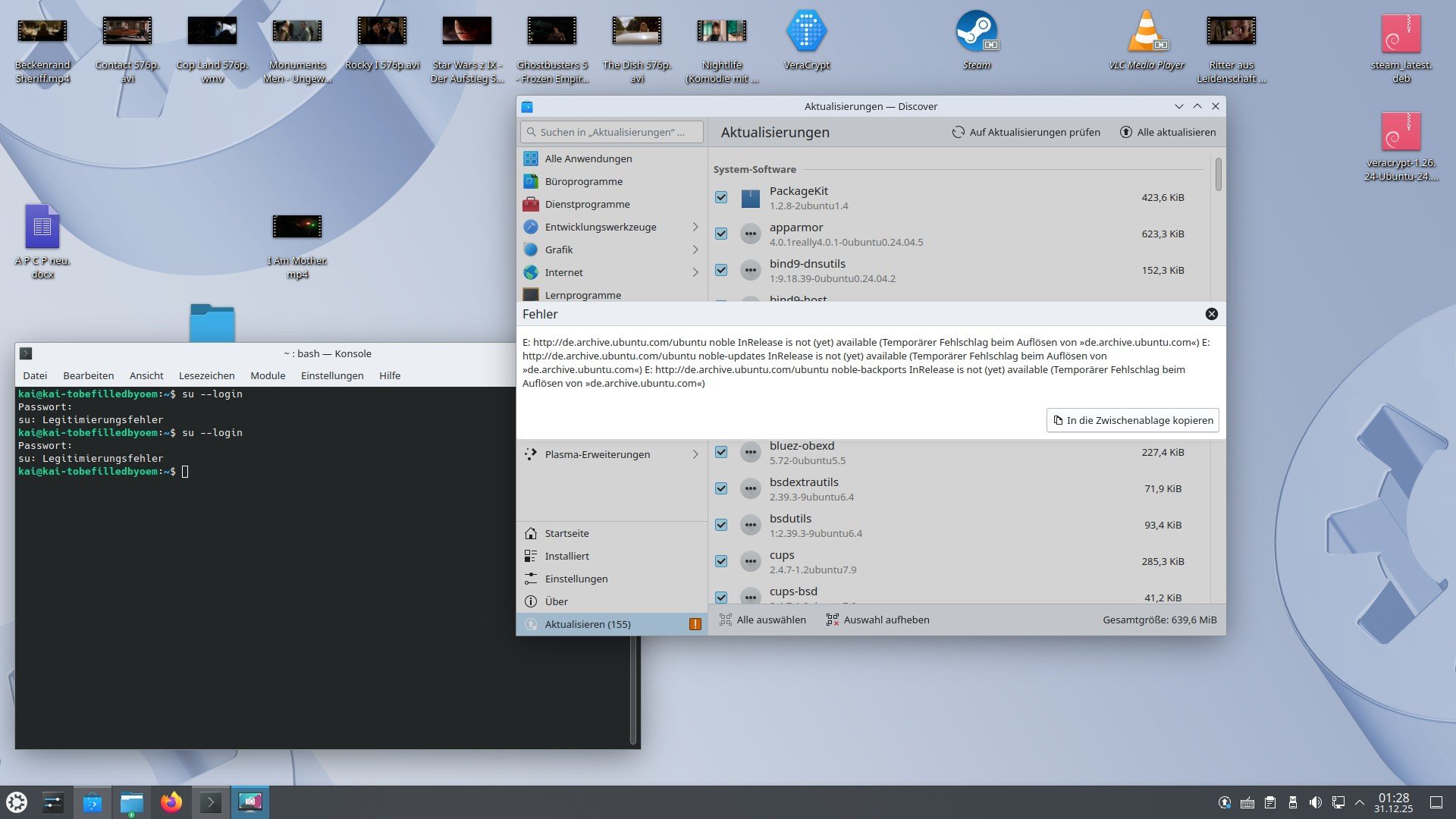

Die Quellen "de.archive.ubuntu.com" müssen geändert werden, weil die (temporär) down sind.
Ändere bitte deine Quellen und starte ein sudo apt update.

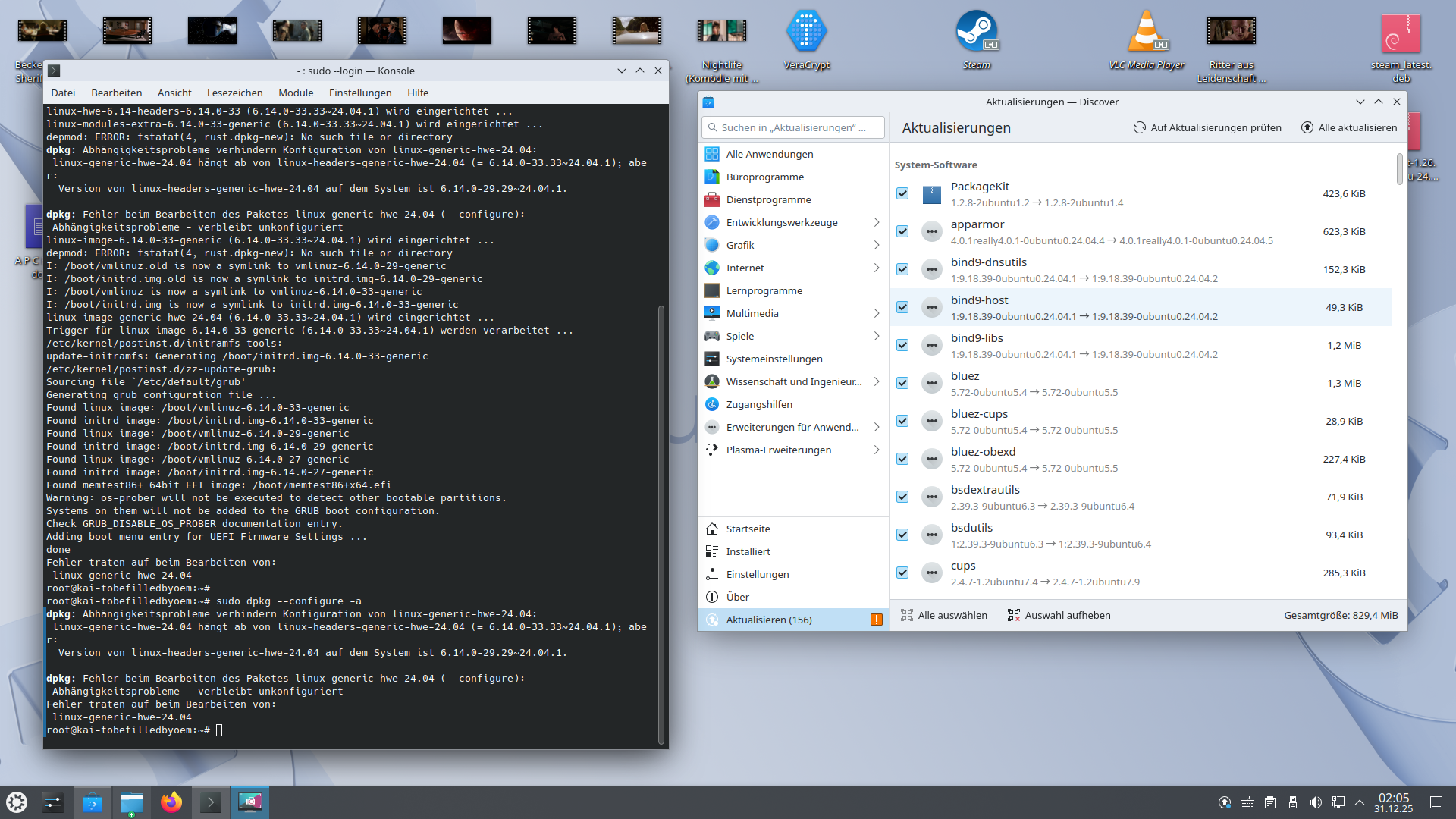

Nach der Meldung musst du wohl das Header Paket das da genannt wird mit updaten.
Ist denn dieses Kernel Paket aus den Repositories oder hast du das hinzugefügt irgendwie und wenn ja, dann wie?
Ich habe mit
ubuntu-24.04.1-desktop-amd64.iso über Ventoy
installiert. Am Kernel habe ich denke ich nichts gemacht. Für manche Software habe ich glaube ich snap ermöglicht. Hilft der Screenshot weiter? Ich glaube, ich muss das Kubuntu auch mal auf meinem Test-PC installieren, damit ich firmer werde.
Code:
sudo apt --fix-broken install
schon probiert?

jetzt habe ich etwas auf die Server gewartet, dass sie wieder funktionieren, aber nein. Es geht nicht, und auch weder mit dem Hauptserver, dem deutschen Server, einem französischen, einem spanischen und einem thailändischen.
Es kommt immer wieder dieses Bild:
Kubuntu Aktualisierungsproblem Französischer Server, immer wieder diese Anzeige.png
Ich kann alle 20 Sekunden wieder auf aktualisieren klicken, nichts passiert, das heißt er sucht kurz nach Aktualisierungen und dann wieder das Bild, inzwischen ohne Fehlermeldung.

kann per grafischer Oberfläche ein anderer linux-generic-hwe Kernel (möglichst neuer) installiert werden ?
(also kein existierender und lauffähiger Kernel entfernen, damit gewährleistet ist, dass die Kiste noch booten kann)
wenn via apt-get update (oder wie der Befehl lautet) die Quellen-Datenbank aktualisiert wurde ?
-> es sollte also zuerst versucht werden, die Quellen-Datenbank zu synchronisieren bzw. aktualisieren und zu sehen, ob durch zusätzliche Daten das System wieder besser aktualisieren zu können
-> das grundsätzliche Problem mit dem lokal vorhandenen Paket muss evtl. aber anderweitig gelöst werden
ist für das betreffende Paket etwas seitens Foren, etc. bekannt, dass es Probleme gibt ?
der Kernel und die header-Versionen ( linux-generic-hwe + linux-headers-generic-hwe ) scheinen zu differieren - unvollständige Datenbank-Aktualisierung in einem ungünstigen Augenblick, so dass ein inkonsistenter Zustand vorliegt ?

E: Fehlschlag beim Holen von https://ftp.kaist.ac.kr/ubuntu-ports/dists/noble-backports/main/binary-amd64/Packages 404 Not Found [IP: 210.117.237.2 443]
E: Fehlschlag beim Holen von https://ftp.kaist.ac.kr/ubuntu-ports/dists/noble/main/binary-i386/Packages 404 Not Found [IP: 210.117.237.2 443]
E: Einige Indexdateien konnten nicht heruntergeladen werden. Sie wurden ignoriert oder alte an ihrer Stelle benutzt.
kai@kai-tobefilledbyoem:~$
Bei aktualisieren listet er wie vorher updates auf und listet sie nach "aktualisieren..." wieder auf, ohne weitere Änderung.
laut @mytosh probiere ich in 25 Minuten das:
sudo apt - -fix-broken install .
es sei denn, ihr könnt anhand den oben angeführten Meldungen was anderes sagen.
Code:
sudo apt update
Aktualisiert die Datenbank
Code:
sudo apt upgrade
aktualisiert die Pakete
desweiteren loesch den toten den toten server aus den Source list
Hallo, mit:
sudo apt - - fix-broken install
hat er die Aktualisierungen eben gemacht und sagt, "Aktuell"! Top! Vielen Dank an alle! :) :)
